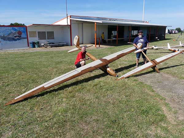

Posté le: 15/07/2019 10:59 Sujet du message: |
Rencontre à Teillé du Kakadu réparé avec son grand frère de 7m.
Magique en vol ces deux planeurs. Par contre l'ajout des AFs par Marc sur le 7m sécurise vraiment l'atterrissage. Sur le 4m sans AF, j'ai un peu de mal à encore bien situer mon altitude optimale pour la prise de terrain, il allonge beaucoup. Marc est finalement plus à l'aise avec le 7m et ses AF.
