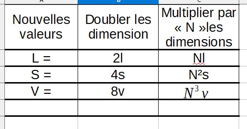

Posté le: 18/07/2019 11:22 Sujet du message: |
Première étape : comment évoluent les surfaces et volumes si on multiplie les dimensions par 2 ou par "n"
Ce tableau montre que si on veut garder la même charge alaire il faut qu'au maximum le poids en ordre de vol soit multiplier par 4 si on double , par n² pour le facteur "n"
Gerard
