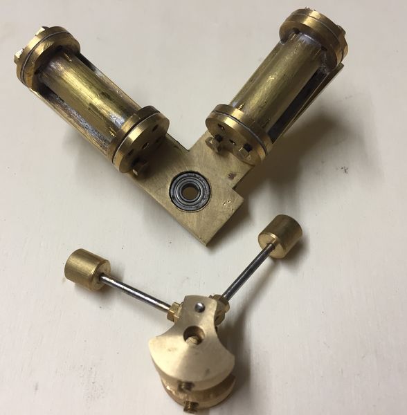

voici une photo des pistons et cylindres
C'est un moteur oscillant double effet, la distribution se fait par le mouvement oscillant du cylindre sur son embase, l'admission et l'échappement s'inversent selon la position du cylindre. Un bon exercice de perçage.
Ci dessous on voit la chaudière avec les tubes bouilleurs
[/img]
Ci-dessous ce que j'appellerais la boite à fumée, censée retenir la chaleur et les flammes parfois.
Je n'ai pas beaucoup de photos du moteur, il est dans sa boîte en attendant d'être couplé pour la première fois à la chaudière.

Par curiosité, tu as pesé tout l'ensemble moteur? pour voir si ça remplacerai éventuellement le plomb de centrage. Il y a des volants d'inerties? Je suppose que le moteur va entraîner la Vis à Nuage, aussi une dynamo?

Merci pour les photos du moteur, ça me rappelle de bons moments , il y a maintenant longtemps ( dans ma jeunesse) lorsqu'à l'école en travaux d'ajustage nous avions fabriqué un moteur à vapeur oscillant deux cylindres.( Et je l'ai toujours sur une étagère)
Vincent te demandait le poids, moi , je souhaiterai avoir quelques cotes d'encombrements Embarassed
En tous les cas Bravo [clap] [clap] J'adore sur ton post du 28/11 la dernière photo avec le manomètre et la vanne d'arrêt.
Es ce de ta fabrication ou acheté ? Quelle taille ça représente ?
Je ne t’ennuie pas plus avec mes questions et te laisse travailler.
Bonne continuation, j 'attends ( nous attendons) avec intérêts d'autres photos quand tu le pourras.
A plus

Voilà les deux éléments que je n'ai pas fait moi-même, le manomètre et cette vanne d'arrêt Embarassed
Pour les côtes d'usinage je me suis servi des plans de Jean-Pierre Dubant sur le site de http://www.vapeuretmodelesavapeur.com
Il a fallu apporter quelques modifications car dans l'état le moteur ne rentre pas dans la Vis, la transmission et le moteur sont deux éléments séparés qui sont assemblés une fois dans le fuselage, il en va de même pour l'ensemble chaudière.
Concernant le poids, je ne sais pas exactement, l'équilibrage semble pas trop mal mais la chaudière et moteur ne se trouve pas aussi en avant qu'un contre poids, alors il faudra forcément plus de poids pour l'équilibrer.
une petite photo du montage avant du moteur, encore un peu brut
