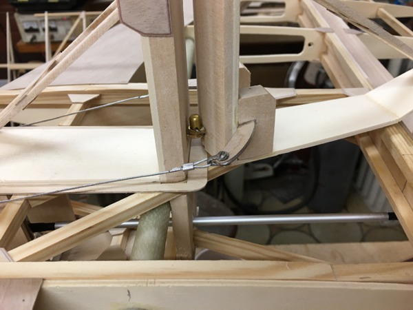

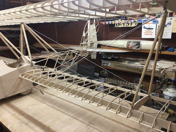

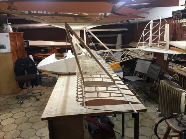

Die Streben und Verspannung sind fertig,
Schrauben werden noch getauscht!
Unterer Anschlagspunkt, vorne am Rumpf,
die Kauschen aus Messing mache ich mir immer selber Wink
Alle Hilfsstützen wieder entfehrnt Very Happy Very Happy
Die obere Tragfläche hängt ohne Flächenverwindungsseile ein wenig nach hinten unten, da der Drehpunkt beim Original nicht ganz mittig der Profiltiefe liegt.
Wenn die Seile später angeschlagen sind ist es wieder weg Wink
Habe im übrigen 2mm Seil verwendet, meinte erst es wäre ein wenig dick
aber bei der Größe kommt das schon ganz gut hinn Confused
Die überstehenden Seilenden werden später noch mit Schrumpfschlauch ummantelt und gesichert Wink

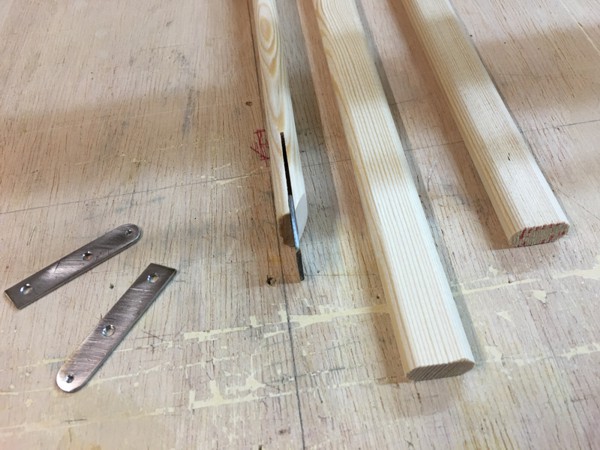

MessagePosté le: 26/11/2019 19:46    Sujet du message: Répondre en citant
"Nachtrag" Wink
Hatte ganz vergessen, wollte euch natürlich nicht vorenthalten wie
ich die Streben gebaut habe....

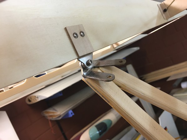

Also, wie ihr ja gesehen habt, hab ich die Blechteile gelocht,
dann habe ich die Streben angepasst und gegebenenfalls schräg angeschliffen.
Danach hab ich sie mit der Bandsäge mittig soweit geschlitzt wie
ich benötigte um den Beschlag dort einzulassen Wink
Die Beschläge wurden danach mit Epoxi 24Std. Harz eingeklebt und
zum aushärten angeschraubt.

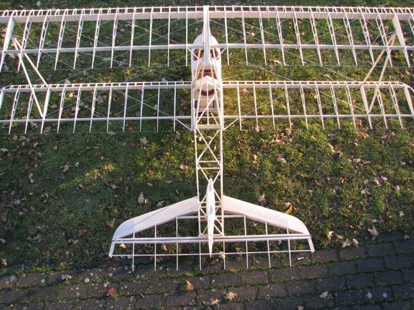

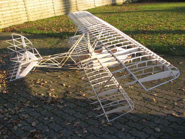

MessagePosté le: 29/11/2019 19:51    Sujet du message: Répondre en citant
Heute Nachmittag direkt nach der Arbeit
bei aller schönstem Wetter hier bei uns im Norden
etwa 2° Very Happy Very Happy
Der Meister und sein Werk Wink

Welche Stärke haben die Metallteile bei den Streben,
bzw. die Halterungen am Rumpf?
[amen] martin

Merci beaucoup,
Je suis content qu'il t'aime Very Happy Very Happy
Freut mich das euch mein Zürivogel gefällt Wink
Martin, die Beschläge sind aus 1,5mm V4a Blech Wink
Bei einigen ist eine Mutter aufgelötet und dann das Gewinde nachgeschnitten,
bei anderen ist nur Gewinde geschnitten.
Einige z.B. die des Drehpunktes und die der Streben unten sind durch die angelöteten
Haltelaschen doppelt, also im Bereich der Verschraubung 3mm

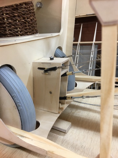

Nouveau messagePosté le: 08/12/2019 11:22    Sujet du message: Répondre en citant

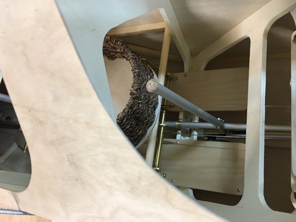

es ist ein bisschen weitergegangen Wink
Lagerbock der Seilanlenkung zum Seitenruder und Höhenruder
Seitenruder Scharnier und Anlenkhebel
Schubstange Höhenruderklappe
Seilanlenkung Pedale und Steuerknüppel

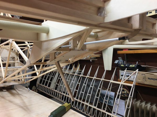

Nouveau messagePosté le: 11/12/2019 13:20    Sujet du message: Répondre en citant
Danke, danke euch allen Very Happy Very Happy
so ein bisschen weiter gemacht Wink

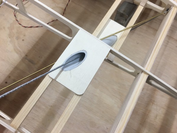

So langsam muss ich mir Gedanken um die
Flächenverwindung machen Confused
Dies geht wie folgt von statten

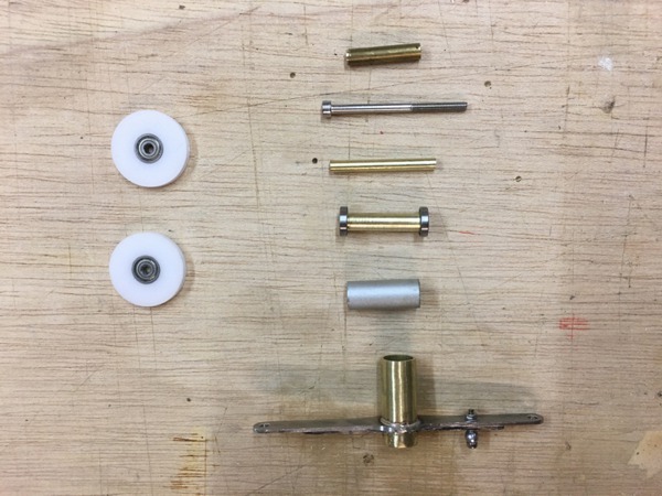

Ich denke/oder hoffe, da nur die obere Fläche über die Strebenwippe
verwunden wird mit einem HS805BB Servo pro Seite von Hitec auszukommen. Diese machen bei 6V/25kg
Aber auch einige Anlenkungsteile werden benötigt, ich versuche damit alles
schön leicht läuft wo es geht Lager einzubauen Wink
von unten, Anlenkhebel aus V4A mit Messingbuchse zur aufnahme der Lager 10/6/3, Abstandshalter für die Lager aus Alu, Lager und Messingbuchse, M3 Schraube mit Schaft und versch. Buchsen um auf 3mm zu kommen.
Einbauort des Servos von der Seite
von oben
Das Servo liegt im Wurzelbereich und kann auch von dort entnommen werden, aus dem Rumpf anzulenken wäre mit sehr viel Aufwand
und etlichen Umlenkrollen verbunden, da die Koppelstange der Steuerknuppel sehr viel tiefer liegt als die Wurzelrippe des unteren Flügels Confused
So ist es auf dem Platz deutlich einfacher und soll ja auch Gebrauchsfähig sein. Im großen wäre es einfacher, da schiebt man(n) Abends den Flieger einfach in den Hangar Laughing
So als nächstes sind die Lagerböcke für die Umlenkrollen dran Wink

Nouveau messagePosté le: 14/12/2019 17:05    Sujet du message: Répondre en citant

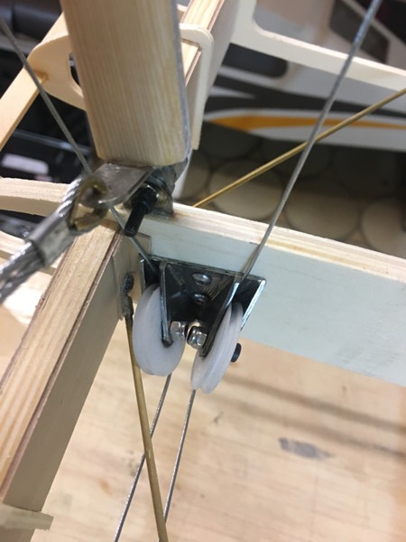

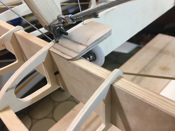

So,

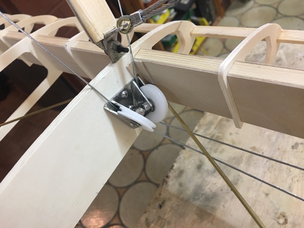

noch einige Detail`s zur Flächenverwindung Wink
Rollenlagerbock
Einbauort
Fertig abgedeckt
Dann musste noch eines der Flugseile durch die Fläche geführt werden,
damit dies später im Bespannten Zustand noch einwandfrei funktioniert
habe ich schräg durch die Tragfläche ein Führungsrohr eingebaut Wink

Nouveau messagePosté le: 14/12/2019 18:00    Sujet du message: Répondre en citant

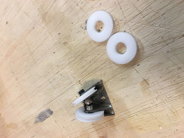

Bravo, j'adore ! [clap]
les poulies sont en nylon ou en téflon pour l'usure ?
Nouveau messagePosté le: 14/12/2019 18:59    Sujet du message: Répondre en citant
Bonjour Sebastian
les poulies sont en nylon Wink
Nochmals Danke Johannes Very Happy Very Happy

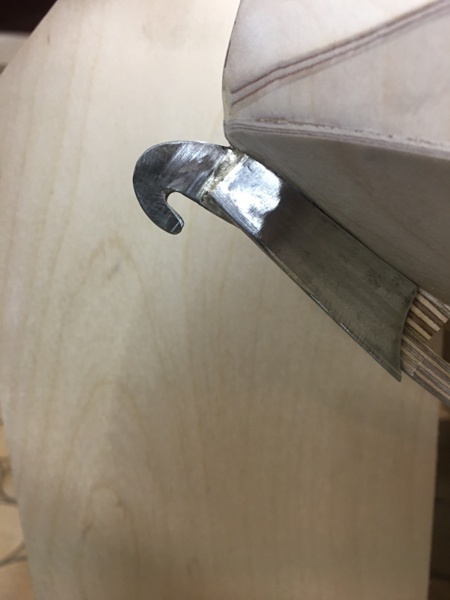

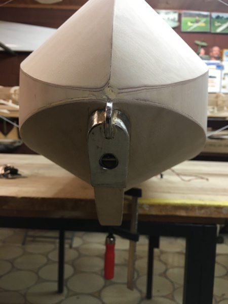

ein kleines Detail hat noch gefehlt,
der Abschlepphaken Laughing Laughing
Damit sind die Bauarbeiten nun abgeschlossen und als nächstes werden Holzteile lasiert, dafür werde ich dieses mal wieder Bondex Holzlasur verwenden, damit habe ich beim Marabu schon ein tolles Ergebnis erzielt Very Happy Very Happy Wink
Und das Gewebe und der Spannlack ist auch schon da Very Happy
