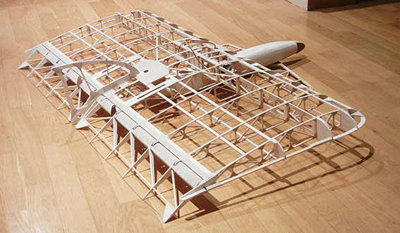

Re-mise en croix en l'état de construction, à part quelques bricoles
Telle quelle (sans lest mais 2 servos) j'arrive à 1,350 kg ; c'est encourageant pour être sous la barre des 2kg que je me suis fixé
Avec le nouvel emplacement des servos, je gagne un peu de lest…je passe de 635 à 530 gr de plomb nécessaire au bon centrage.
Si je mets un bon viel accus Nicad de 4 éléments (120gr) ça me fait mettre 400gr de plomb ; c'est encore trop à mon goût…
Si pilote il y a, il aura des chaussures en plomb
Si une bonne âme passait par là et voulais bien me confirmer le centrage théorique de mon engin (avec une version affinée de PredimRC dont je n'ai que la version basique) ça pourrait m'aider à affiner tout ça ?

c'est bien d'en parler, du coup j'ai re-tenté un téléchargement et là… miracle, c'est noël, ça s'ouvre
Comme mon aile est bien dégrossie, j'ai pu affiner mes données et ça me donne un CG à 12,6% du BA et donc à 80mm (j'ai gratté 5mm… donc moins de plomb envisagé
ah c'est compliqué un prototype mais ça volera !

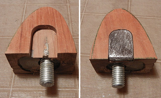

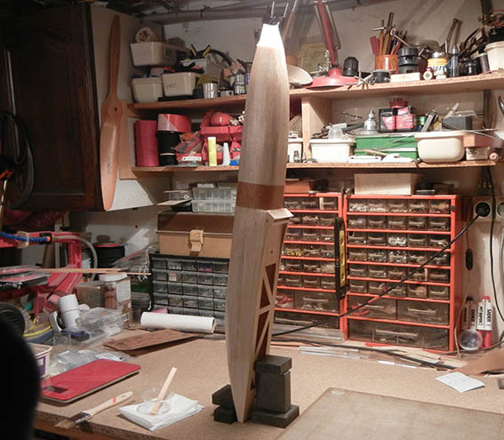

le nez est en cours de charge de plomb

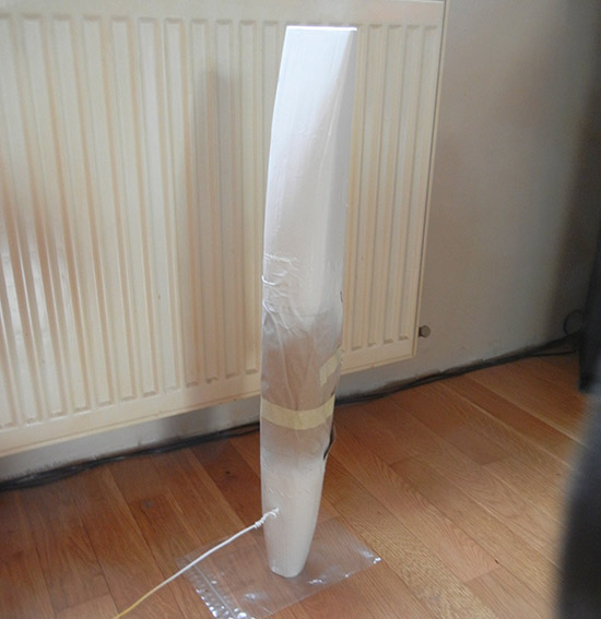

et le fuselage décolle… marouflé en partie au tissus de 25 gr, pour une nuit de polymérisation.

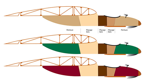

dépité je suis… mes envies de placages d'essences de bois divers sur les parties non développables… wallou j'aurai du m'en douter…
Donc je vous soumet des alternatives de mixage placage bois de 3 essences et couleurs différentes (en partie centrale) et je me penche sur les extrémités du fuselage qui seront peintes, après passage d'un apprêt de garnissage poncé…
je fais des essais de colorisations , un beige-mastic, un vert "anglais" ou un rouge sombre
ou une autre couleur ? ou tout peint ? pfffff
Je prévois un crochet de larguage au sandow bien gros et lourd…
Nouveau concept d'aile "perroquet"
Les goûts et les couleurs… mais si vous avez un avis, je prends !

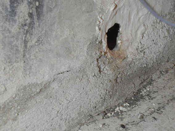

une odeur pas terrible… envahissait ma cave-atelier depuis quelques semaines…
Je cherche, déplace du bazar, inspecte… et découvre en déplaçant des planches contre un mur = un trou fait par des rats qui remontent par les égouts et rentrent dans ma cave par un drain sec !
3 cm de ciment ne les ont pas arrettés ! je suis bon pour faire du béton demain et glisser quelques appâts dans ce tuyau pour les zigouiller et espérer de les dissuader de revenir…

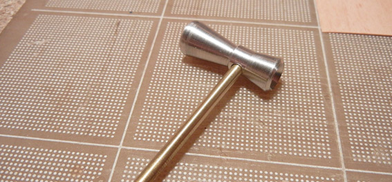

à par cette mésaventure… en attendant de recevoir l'apprêt garnissant en bombe, un petit accessoire factice : une trombe-pitot venturi viendra orner le fuselage ; encore quelques grammes de lest utiles

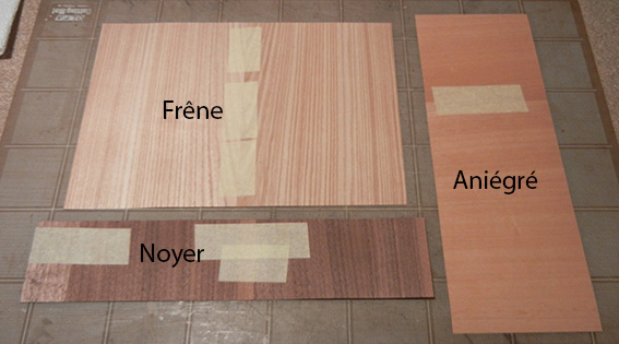

Posté le: 14/12/2019 21:05 Sujet du message: |
Les placages sont préparés pour collage à la résine epoxy
les veinages sont bien visibles ; ça devrait donner un bel aspect une fois verni

j'ai latté le fuselage avec du balsa de 2 et quand j'ai dégrossi au ponçage ça m'a semblé bien trop faible en résistance…
Du coup après marouflage au tissus 25gr ça a bien meilleur tenue ; vu le lest nécéssaire je serais plus tranquille.
La section des courbes du fuselage est serrée ; à cette dimension il aurait fallu que je croise à 45° avec de fines bandes, peut-être d'1 cm, mais ça aurait fait plein de facettes
Je n'aurais pas une super finition ; mais ça fera assez réaliste par rapport à la finition bien bosselée de certains grandeurs

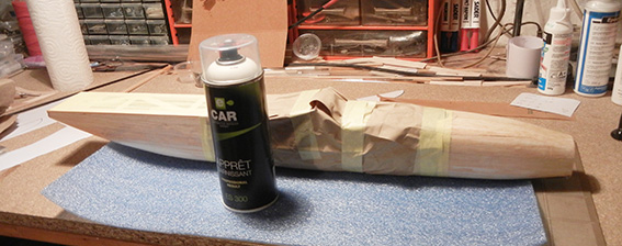

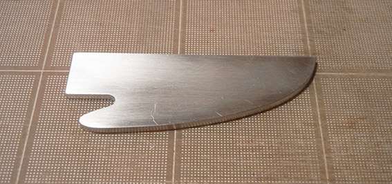

Posté le: 22/12/2019 18:01 Sujet du message: |
pour avancer sur le fuselage, découpe à la main du crochet de sandow en alu de 3mm
puis préparation des parties qui seront peintes
un apprêt garnissant en bombe, qualité pro ! à utiliser dehors par grand vent sous peine de tomber dans les vappes
3 couches + tard… les petits défauts sont comblés ; mais mes gros défauts de lattage resteront, par flemme de multiples couches d'enduit poncés

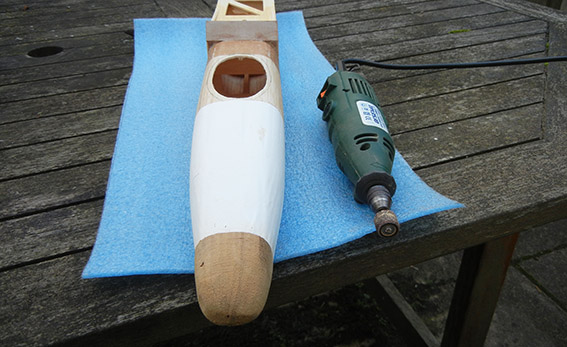

Posté le: 24/12/2019 17:15 Sujet du message: |
avant les agapes de ce soir… le blaze est au ponçage pour dégrossir sa forme ; heureusement que le vent est de la partie pour chasser la poussière c'est bien raide le teck !
