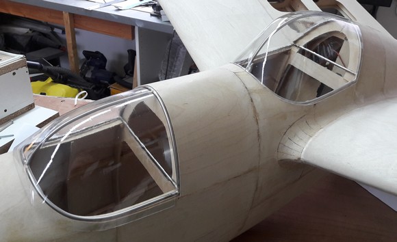

Après un premier essai sur la verrière avant et constat de quelques problèmes, j'ai joué de la cale à poncer et supprimé les défauts de forme qui me gênaient.
Donc remoulage d 'un proto avant et réalisation de la verrière arrière.
Les formes correspondent maintenant bien à mes ouvertures de fuselage [oouf] ,
reste à finir le masticage des moules et utiliser la bonne matière que Michel L.m'a mis à disposition. Je l'en remercie bien .
Verrière avant avec armature
Verrière arrière
En positionnant les armatures sur les moulages brut, je peux très rapidement dégrossir le détourage.
Fin ou presque de l'épisode verrière.

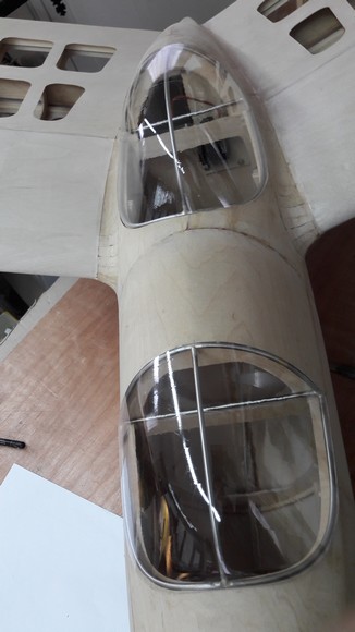

J'en profite , après une petite période inactive en construction pour vous montrer la fin de l'épisode verrière,

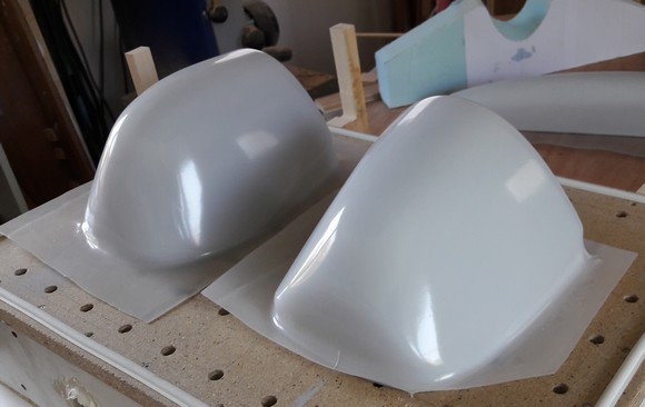

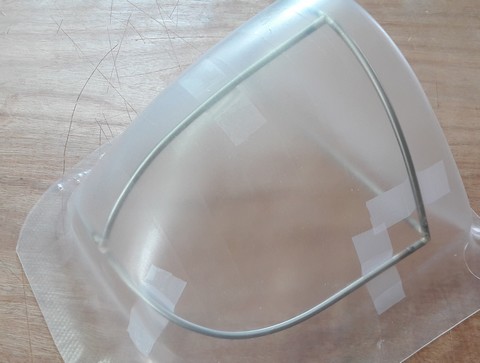

Donc, moulage cette fois définitif en épaisseur 1mm ( merci à Michel R. pour m'avoir cédé quelques plaques de matière )

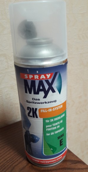

Finition des moules avec un apprêt époxy deux composants.
J'ai testé un apprêt en bombe à deux composants et après de nombreuses recherches sur le net je me suis orienté vers le produit ci après.
Vraiment super en qualité produit et pulvérisation , j'ai pu après avoir percuter et mélanger les composants garder opérationnelle la bombe une semaine au compartiment glaçons du frigo.( donc pas de précipitation)
Attention, malgré ce qui est écrit sur la bombe c'est bien un apprêt, la même marque propose également de la peinture époxy 2 Comp.
Pub , absolument gratuite car super satisfait du produit.
Peut être un peu cher, mais, en regard du service rendu il n'y a pas photo.

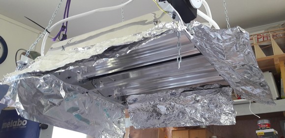

Modification du système de chauf. en rajoutant deux résistances et en créant une boite pour contenir et recentrer les calories.

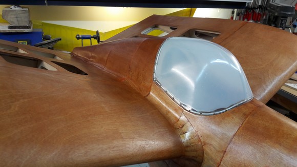

Moulage en situation première verrière
Les deux verrières moulées
Les films de protection seront retirés après découpe.
Mais pour l'instant je temporise car des promesses de bricolage maison à tenir auprès du chef de logis.
A plus

Merci Charles pour toutes ces précisions, elles nous seront précieuses pour ceux qui veulent suivre ta route et faire de belles verrières !! [clap] [clap] [clap]
Content de voir le PETG dans cet état...tu nous diras le résultat en retirant le film de protection ?

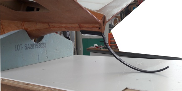

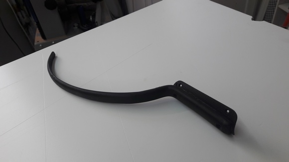

La béquille de queue , pour faire léger et résistant , désolé mais en matière synthétique Embarassed Embarassed
Une béquille qui semble très grande, mais nécessaire pour protéger le volet de profondeur. Peut être également des mini protections au droit des dérives.
Mise en place du patin et amortisseurs

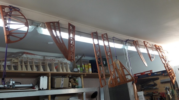

Les traitements de surface ont démarré :
Teintes obtenues par mélange " savant "de produit liberon chaine clair et merisier, puis fond dur. Le vernis viendra au final dès que l'entoilage sera terminé.
Ça sèche !!!

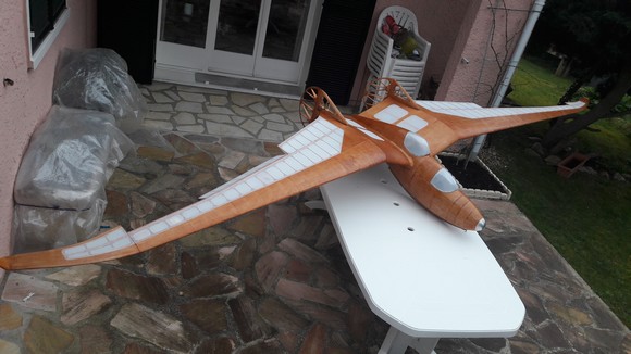

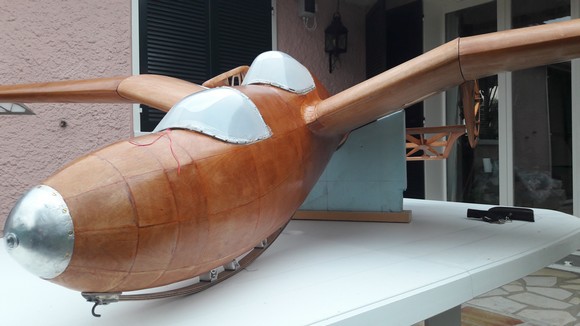

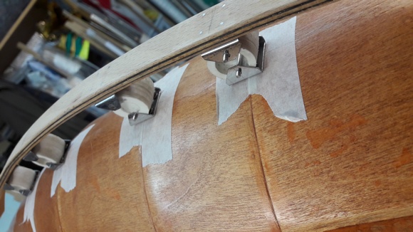

Verrière assemblée et en place, pour le moment les films de protection reste en place et ne demande qu'à partir. Mais je les ôterai qu'au dernier moment.
Entoilage presque terminé , reste dérives et profondeur. Je n'ai pas resisté au plaisir de faire une présentation générale rapide et malheureusement sans soleil aujourd’hui. [argh]
Bilan poids pour le moment 9.5 kg, ne reste plus que accu, récepteur et deux servos de dérive à monter .
Centrage presque bon pour le moment sans plomb !!!

Des nouvelles de cette magnifique construction !!! [good2] J'ai ouvert un nouveau dossier dans lequel je place toutes les photos de ce modèle et de ta construction, et puis je les fais défiler....un vrai régal pour les yeux [clap] [clap] .Pour le Petrel, j'ai fais la teinte, ensuite le fond dur et ensuite le vernis..... Pour ce qui est de ton mélange... j'espère que tu en as gardé un échantillon.. car on ne retrouve jamais la même teinte...et puis même avec le temps et le soleil... ça change !! Dommage que je sois si loin du Menez... je me suis équipé en appareil photo pour faire du "Pro"
Un grand merci Charles !!! tu nous fait tous rêver [bave] [bave] [bave]
Michel.L
Âge: 79 Vierge
Nouveau messagePosté le: 21/03/2020 15:31    Sujet du message: Répondre en citant
Magnificient job [clap] [clap] [clap], I hope to see it fly one day.
Nouveau messagePosté le: 21/03/2020 15:49    Sujet du message: Répondre en citant
J'avais dans la tête qu'il fallait passé le fondur avant la teinte pour éviter les remontés de tanin, il me semble avoir procédé comme ça sur le Fafnir
[non] si tu passes du fondur sur le bois tu ne peux plus le teinter
« sebastian92 » a écrit:
et tu as passé X couches de fond-dur malgré le confinement ? Shocked t'as au moins bien aéré ton atelier avec de nombreux ventilateurs j'espère Laughing
Je ne sais pas celui de Charles, mais il y a pas que du fond dur cellulosique, il y a aussi du fond dur sans odeur en phase aqueuse
Nouveau messagePosté le: 21/03/2020 19:01    Sujet du message: Répondre en citant
Magnifique Charles. Tres belle realisation et j'espere bien le voir prochainemnt Very Happy
