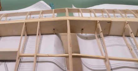

Hallo

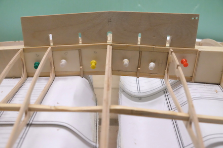

zur Fläche: Nach einer Skizze
wurden die Holme für die vorgesehen Schäftung vorbereitet und die Rippen eingeleimt
Dann lag das Verkasten an. Mit Sperrholz (3, 1,5 und 0,8 mm)
und der Robau des Querruders
Für den Zusammenbau der beiden Flächenteile habe ich eine provisorische Helling erstellt. Schien mir die sicherste Lösung zu sein, um eine Verwindung auszuschließen
das sieht schon mal gut aus und lässt sich dann auchverleimen
Anschließend wird innen verkastet und dann aussen
Fazit: Arbeit macht diese Vorgehensweise auch, mehr als gedacht.
Aber das Ergebnis stellt mich zufrieden und die linke Fläche wird ebenso gebaut werden. Demnächst, wenn nicht gerade die Sonne scheint. Und kein Flugwetter ist [pluie]

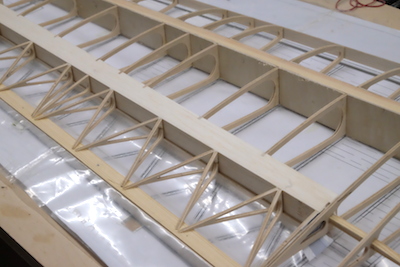

Tja, eigentlich sollte hier jetzt die zweite Fläche im Rohbau gezeigt werden. Und dann dies:
Was ist geschehen: Die beiden Flächenteile sind beim zusammen Leimen verrutscht. Nicht viel - aber zuviel. Das ist mir zum Glück gerade noch rechtzeitig aufgefallen - vor der Verkastung. Also die Schäftung wässern und mit dem kochendheissen Messer zwischen die Holme. Nötig sind Geduld und Spucke. Jedenfalls habe ich wieder zwei Flächenteile, mit denen der Zusammenbau, nachdem sie trocken sind, erneut gestartet wird.
Grüße, schon mal zum Wochenende.
Uli
MessagePosté le: 21/02/2020 19:40    Sujet du message: Répondre en citant
Hi Uli,
da hast du ja schon einiges an Feißarbeit hinter dir [good]
bitte lass die gekochten Holzteile richtig durchtrocken vor dem
neuen Verleimen sonst schwindet es später und die Verleimung
der Verkastung ect. bekommt Risse.

die Flächenteile haben im beheizten Zimmer Zeit zum Trocknen gehabt und sind inzwischen wieder verleimt. Nicht ohne vorher durch Nägel auf der Helling fixiert worden zu sein. Wär doch gelacht, wenn das jetzt nicht zum Erfolg führen würde.

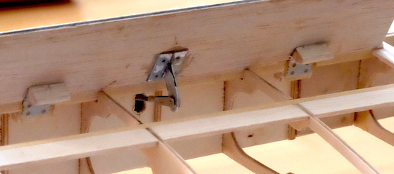

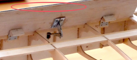

nun geht es geht es mit den Flächen weiter. Probleme machen die Störklappen. 2mm Sperrholz verzieht sich, der dritte Satz ist in Arbeit (jetzt unter Verwendung von Materialien die Vincent nicht sehen dürfte. Aber er kommt ja nicht [bave] Eingesetzt sind die Servohalterungen. Motto:kein Gramm zuviel, ganz wie beim Erbauer Laughing

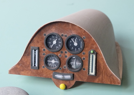

Hallo Uli du schlanker Erbauer Very Happy
Baust du ein RR [humm]
Da Cockpit sie schon sehr danach aus [clap]
Auch wenn man sich wegen des Vorbildes manchmal zurückhalten muss -
an dm Bauteil kann man sich auslassen [good]
Super [clap]
Da wo sich das Corona im Kreise drum dreht [argh]

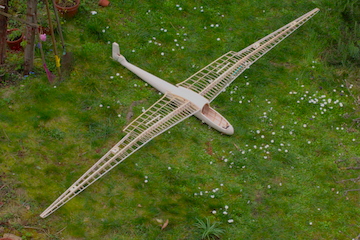

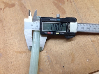

Jeder kennt das erhebende Gefühl, wenn die Steckung beim ersten Versuch passt (bzw. sich leicht passend machen lässt). Zum exakten Vermessen muss ich den öffentlichen Parkplatz absperren. Hätte auch schon eine Text-idee für einen wirkungsvollen Warnweis. Aber der ist etwas fragwürdig in diesen schweren Zeiten.
Jedenfalls soll es irgendwie ganz brauchbar weitergehen. Mein Wunsch für alle - hier im Forum und überall. Confused

SCHÖÖÖÖÖÖÖÖÖN !!!!
Einfach nur schön! Herrlich!
Ich hoffe den sehe ich auf der WAKU!!
LG, Christian

An der Steckung musste doch noch einiges nachjustiert werden. Nervig, dass dabei immer wieder Glasfasern in den Händen landen (obwohl die Stäbe natürlich mit Schmirgelpapier geglättet wurden). Außerdem ist dieses Material wohl ohnehin zu weich. Einen von den beiden nebeneinander liegenden Stäben werde ich durch Stahl ersetzen müssen.
Die Klappen sehen jetzt so aus:
Im nächsten Schritt soll die Justierung der Alu-Steckungsrohre weiter optimiert und dann angehartzt werden.

MessagePosté le: 25/03/2020 07:53    Sujet du message: Répondre en citant
Moin Uli,
du hast die Störklappen aus Sperrholz gemacht und
dabei hast du schnell die Gefahr das die Klappen sich verziehen können.
Um das zu minimieren ist es wichtig die Oberflächen beidseitig gleich zu behandeln.
Beidseitig zu lackieren bzw. zu bekleben.
Liebe Grüße und bleib gesund
Âge: 58 Verseau
MessagePosté le: 25/03/2020 10:26    Sujet du message: Répondre en citant
Moin Uli,
Uli schrieb schon mal vorher
schau mal
Uhi, uhi, Uli [humm]
Ich hab`s nicht gesehen Wink
Da dürfte sich nicht`s mehr verziehen
Gruß Olli ich hoffe allen geht es gut!

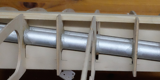

Hallo zusammen,

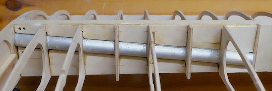

nun sind die Steckungsrohre eingeharzt. Aussen kommen 2 Sperrholzteile dagegen. Das untere ist im Bild aufgesteckt. Um der Sache mehr Stabilität zu geben, will ich oben und unten die Räume zwischen Rohren und Holmen mit Holz komplett verbinden. Reicht dafür Balsa oder nimmt man besser so etwas wie Limba (hätte ich gerade noch)?
Eure Meinung würde mir weiterhelfen.

MessagePosté le: 29/03/2020 11:14    Sujet du message: Répondre en citant
Hallo Uli,
härteres Holz wäre die bessere wahl Wink
Du hättest deine Verklebung der Rohre und das Auffüllen in einen
Arbeitsgang machen können, nun musst Du die Füllstücke an den Stellen wo
der Kleber der Rohre ist bearbeiten, damit sie schön passgenau da rein gehen.
Mit viel Kleber gehts natürlich auch, viel hilft viel Laughing

beim Nächsten wird es so gemacht! Das Justieren der Rohre bzw Ausrichten der Flächen ist für mich sehr aufwändig gewesen. Vielleicht weil es zwei parallele Steckungen sind. Ich habe mich dann sozusagen schrittweise vorgearbeitet. Und war am Ende froh, dass es geklappt hat. Nun geht die Fummelei weiter...

MessagePosté le: 29/03/2020 16:14    Sujet du message: Répondre en citant
Hi Uli,
nimm das Limbaholz als Füllstoff und die Fugen mit
eingedickem Harz verfüllen - das wird dann ein fester Kotz.
Wobei würde es doch reichen wenn das Steckungsrohr an der Wurzelrippe und der letzten Rippe incl. Gurt richtig fest ist [humm]

Âge: 68 Poissons
MessagePosté le: 29/03/2020 19:30    Sujet du message: Répondre en citant
An der Wurzel und an der Stützrippe Hartholz,dazwischen Balsa??Wäre ein Gewichtskompromiss

MessagePosté le: 29/03/2020 20:57    Sujet du message: Répondre en citant
Danke euch,
in der Art wird es gemacht. Im wesentlichen geht es darum, die Rohre gegen
mögliches Verbiegen zu wappnen. Es soll da bereits Landungen bei mir gegeben haben... [humm] 100ml 30 Min Epoxy sind bestellt.

MessagePosté le: 05/04/2020 09:06    Sujet du message: Répondre en citant
nun sind die Füllklötze drin, was nicht so gut zu sehen ist: größtenteils Balsa,
an 3 Stellen kombiniert mit Limba.
und das Sperrholz ist auch draufgeharzt
Sollte eine ausreichende Festigkeit ergeben.

MessagePosté le: 06/04/2020 12:33    Sujet du message: Répondre en citant
Sieht doch super aus!
Zwei Steckungsrohre nebeneinander habe ich ja auch noch nicht gesehen.
Direkt eine Verdrehsicherung, gute Idee!

Hallo Christian,
diese Form der Steckung kannte ich auch nicht. Es geht sicher um erhöhte Festigkeit. Glasfaserstäbe
sind ja ziemlich weich und bei 5 Meter Spannweite...
Warten wir es ab. Eine Verdrehsicherung besteht aus 4 mm Stahl einige Zentimer vor der Endleiste, so wie man es erwartet.

MessagePosté le: 06/04/2020 19:10    Sujet du message: Répondre en citant
Bei Oldglider`s
haben die Flieger eine doppelte Rund oder auch Rechteck-Steckung,
wichtig ist, dass es am Rumpf-Tragflächenübergang keine
Kerbwirkung gibt Wink
