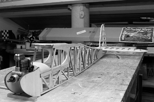

Je vous présente le Paa Payload Winner , avion des année 40 qui était à l'origine un vol libre ! Ce kit m'a été offert par 3 amis , je ne ferai pas plus de publicité sur ce kit qui était constitué de balsa de très mauvaise qualité ainsi que quelques erreurs sur certaines nervures Embarassed
On trouve le plan sur Outerzone ici
https://outerzone.co.uk/plan_details.asp?ID=1411

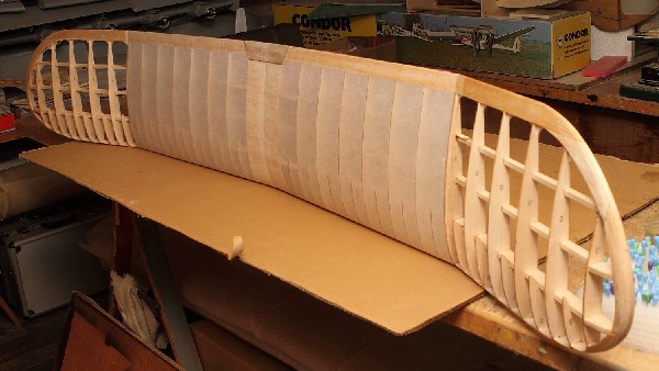

Le miens pèse 1.2 kg mais il aurait pu être beaucoup plus léger de 200 g au moins ,j'ai rajouté pas mal de renforts et ctp ici et là Very Happy
au départ je pensé mettre ce moteur OS 20 4 temps mais c'est afféré beaucoup trop lourd pour le centrage , il servira pour un autre modèle Very Happy
Il a été remplacé par ce petit 2.5 cm3 diesel ,j'ai encore jamais utilisé ce genre de moteur !
A ce stade on se retr Very Happy ouve avec une structure assez légère même si il y avait de quoi gagné , les baguettes sont de section 6x6 beaucoup trop grosse pour ce genre d'avion du 5x5 aurait mieux convenu !
J'ai décidé d'entoiler le Paapay load au papier polyester , n'ayant jamais utilisé ce papier il m'a fallu faire de nombreux essais , j'ai commencé par faire des cadres ici un logo qui sera sur l'aile !
Ici cela a été réalisé à la Humbrol , mais depuis j'utilise une peinture spéciale aérographe acrylique de marque Créatex avec un papier cache assez extraordinaire de l'Oramask Very Happy
Voilà ce que cela donne passé à l'aérographe contrairement à la humbrol on en mets très peu elle couvre super bien avec un petit godet de 7 ml on pourrait pratiquement couvrir une aile d'avion de 1.60 en prenant 5 ou 6 g , l'inconvénient il faut la passer qu'à l'aérographe si non elle ne s'étale pas , sont prix aussi 10 euro les 60 ml Embarassed
J'aime bien l'aspect et le toucher de ce papier polyester qui est très facile à poser , encolage des surfaces qui vont être en contact avec le papier par 3 couches d'enduit , puis collage à l'acétone , ou j'ai été décu c'est pas les différent enduit nitro utilisé qui laisse des traces pourtant utilisé dans de bonnes conditions de température 21 ° pas d'humidité ,j'ai trouvé en Bulgarie de l'enduit nitro excellent qui ne laisse aucune traces mais qui est légèrement chargé en talc d'où l'aspect un peu blanc que je n'aime pas trop !

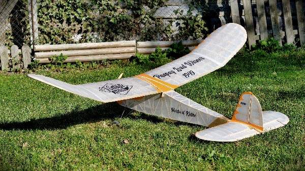

Quelques nouvelles du Paapay Load Very Happy
Comme vous pouvez le constater j'ai changé le petit diésel de 2.5 cm3 par un moteur électrique Embarassed , le but de voler derrière chez moi et aussi un peu n'importe où et le garder propre [arf]
Le vol d'essai approche poids 1.24 kg charge alaire 24 g faudra choisir une belle journée d'hiver froide et sans vent Very Happy
A suivre .... [vol]

Et bien voilà le Paapay load a volé et fort bien volé Very Happy
le Paapay Load vole avec 1/4 de gaz ce truc dans un air froid et porteur ne descend pas charge alaire 24g/dcm2 ! Il vole un peu queue basse je vais changer les réglages et trouver celui qui va bien pour voler dans de petits champs près de chez moi🙂
Il faut à peine toucher les manches j'ai pourtant très peu de débattements une simple action de 2 ou 3 mm sur les manches suffisent pour le faire aller où je veux un régal à piloter et surtout à voir voler Very Happy
Quand il sera réglé aux petits oignons dans un environnement un peu plus sympa qu'un terrain d'aviation j'essayerai de faire une vidéo en pleine campagne 😁
