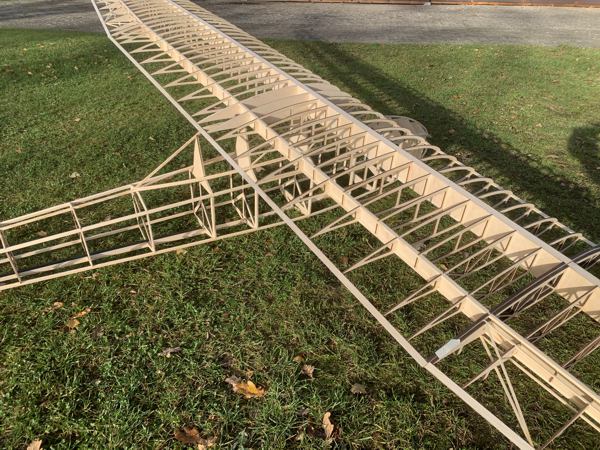

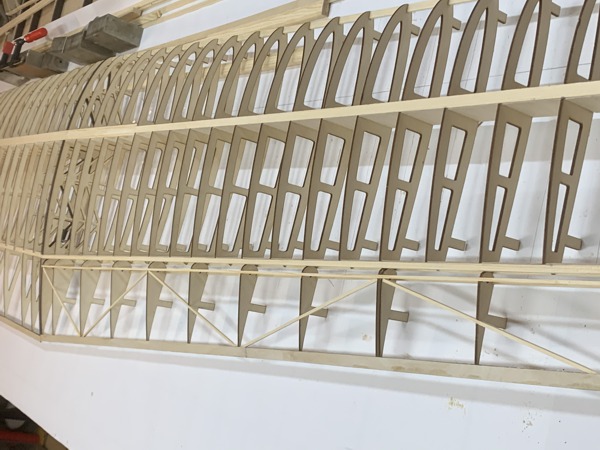

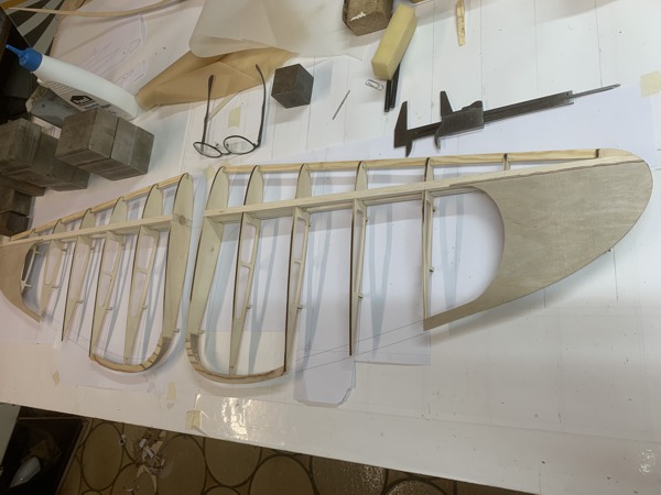

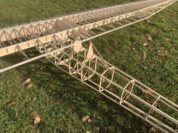

Erster Außenflügel ist bis auf Randbogen und Beplankung grob fertig Very Happy Very Happy
Der zweite folgt zu gleich
MessagePosté le: 21/11/2020 20:17    Sujet du message: Répondre en citant
so der nächste Außenflügel wird dann morgen auch
so weit fertig sein Very Happy Very Happy

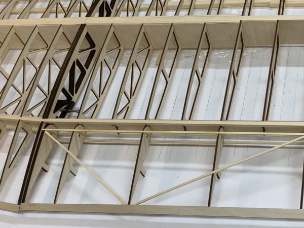

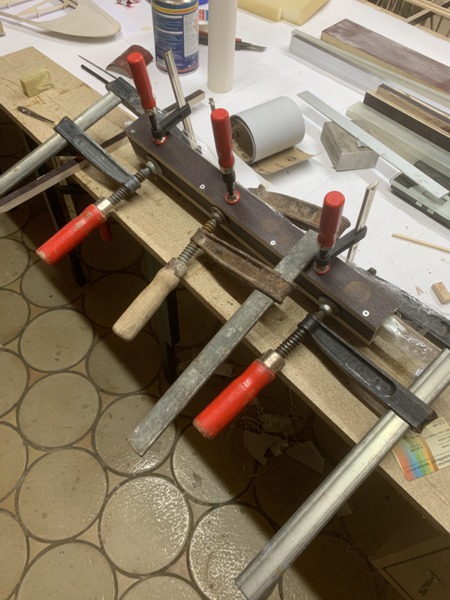

Einbau der Verkastung
Herstellen der Querruderenfahne, hierfür habe ich 2.Streifen 0,8mm Flugzeugsperrholzstreifen in der breite von 12mm, einen oben einen unten genommen und auf beide jeweils 2.Kohlefaserrovings laminiert und dann mit
angedicktem Harz beide über die Querruder Endfahne zusammengeklebt,
dies wir sehr stabil Wink
Zum pressen habe ich unten ein Aluprofil unterlegt und oben drauf ein Messing-Vierkant Rohr verwendet

Hallo Olli,
Querruder Endfahne? Ist das diese Konstruktion, also die "Überlappung" oben und unten zwischen denen das abgerundete QR werkelt?
Falls du zeigen könntest (wenn es soweit ist), wie das Röhrchen befestigt wird, in dem das QR - per Kohlestab? - scharniert, das wäre klasse.
Schönen Sonntag.
Uli
MessagePosté le: 22/11/2020 13:33    Sujet du message: Répondre en citant
Hallo Uli,
naja, mit Endfahne meine ich eigentlich das hintere Ende,
da liegt oben und unten ein Streifen Sperrholz drauf mit Kohlerovings dazwischen. Andere sagen auch Endleiste dazu Wink
Wie ich die Ruder später Anschlage zeige ich natürlich Wink

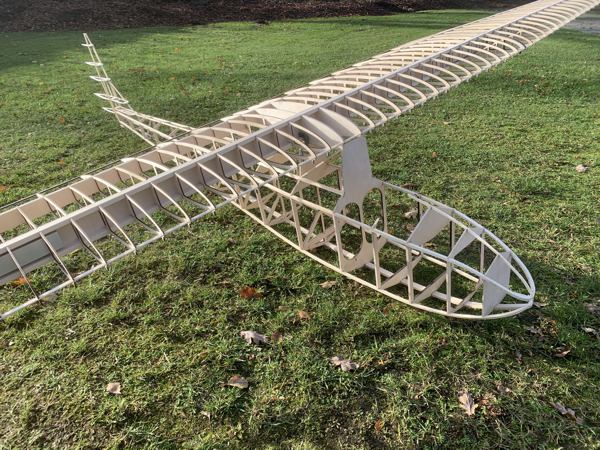

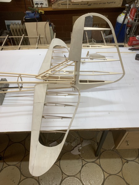

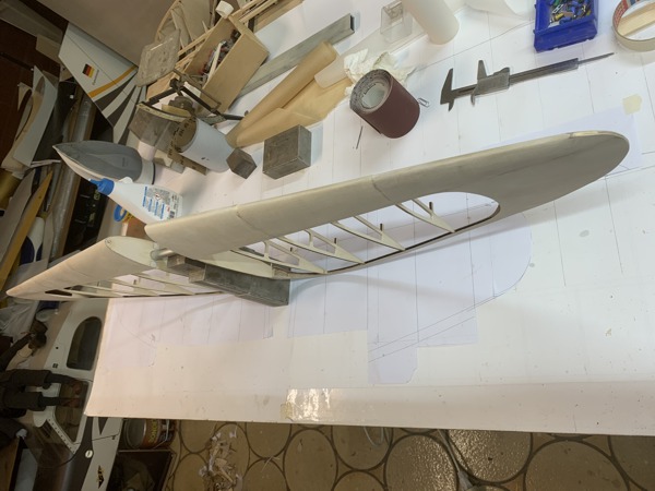

So, das Wetter ist schön einmal zusammenbauen bitte Very Happy Very Happy Very Happy
Gruß Olli und einen schönen Sonntag noch Wink
MessagePosté le: 22/11/2020 17:04    Sujet du message: Répondre en citant
MessagePosté le: 22/11/2020 17:50    Sujet du message: Répondre en citant
Sehr schön Olli [clap] [clap]
hat eine Ähnlichkeit mit der ESG31 ur ein
klein bisschen größer Shocked
LGJ
MessagePosté le: 22/11/2020 18:40    Sujet du message: Répondre en citant
Na Olli, willst Du den Erstflug noch in diesem Winter machen Rolling Eyes Very Happy . Wieder einmal ein tolles Modell [clap] .
Gruß Manfred

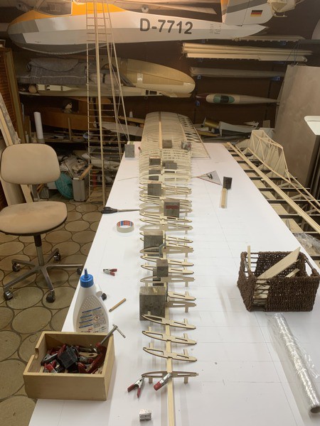

MessagePosté le: 23/11/2020 21:35    Sujet du message: Répondre en citant

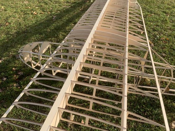

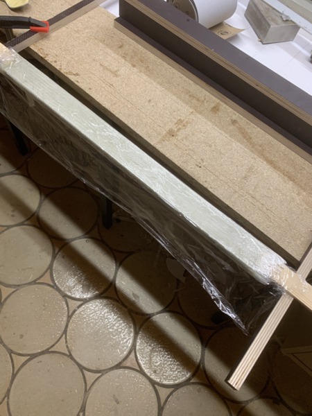

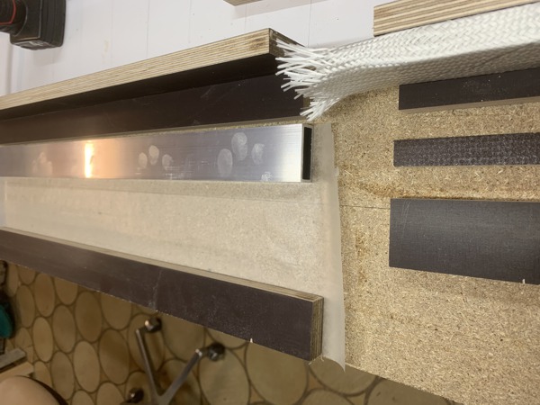

so heute etwas kleines und aus der Trickkiste geplaudert Wink
Endleiste/Fahne vorbereitet
und mit Aluflachprofil unterlegt
Kohlerovings beidseitig aufgelegt und mit Harz getränkt
Kleine Raupe aus angedicktem Harz aufgetragen
Oberseite aufgelegt
Und mit Messingvierkant-Profil und klammern Pressen Wink
Die so hergestellten Endleisten sind super stabil, leicht und ließen sich messerschaf
ausschleifen, aber das brauchen wir ja bei unseren Oldi`s nicht Wink
Morgen geht`s dann mit Weißleim mit dem restlichen beplanken weiter.
Heut mach ich mal Feierabend Wink

> diese Methode funktioniert auch bei den Flügelendleisten, zB: bei großen Rippenabstand - sehr gut
(> aber Olli - verrate nicht alle unsere geheimen Tricks [non] Very Happy )
MessagePosté le: 24/11/2020 08:14    Sujet du message: Répondre en citant
Ist halt schade, dass sich die Superendleisten dann nicht mehr so schön scalemässig nach dem Bespannen und Lackieren mit Spannlack verziehen können. Hat ja auch so seinen Scale-Reiz
Retroplane doit survivre
MessagePosté le: 24/11/2020 08:41    Sujet du message: Répondre en citant
Hallo Wolfgang,
keine Angst, dass wird schon noch krumm genug wenn da erst mal Ceconite drüber kommt, glaub mir das spannt schon gewaltig Wink

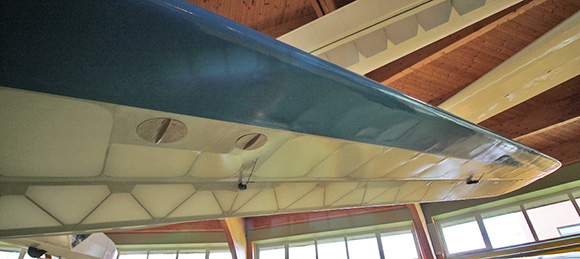

Und bei manchen Originalen ist die Endleiste auch kaum durchgebogen:

...und so siehr das Ruder dann fertig aus Wink

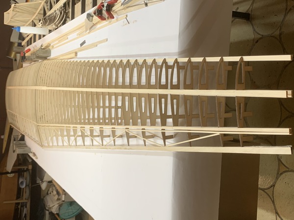

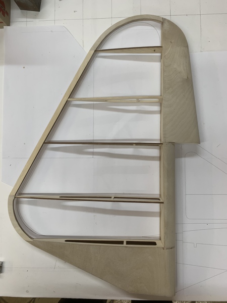

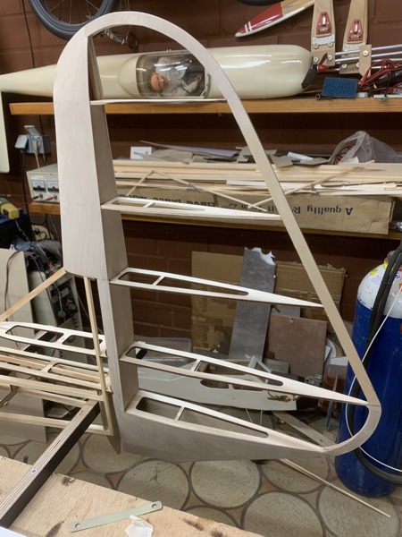

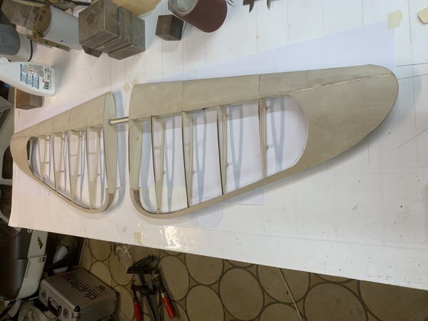

Geht wieder ein bisschen weiter,
der Garten musste auch mal für den Winter hergerichtet werden Wink
Das Höhenleitwerk ist angefangen, habe noch so einiges aus den Rippen
herausgesägt, da ich es leider vergessen hatte vor dem lasern heraus zu
konstruieren Confused
Aber jetzt geht`s hat fast 50g Ersparnis gebracht Very Happy

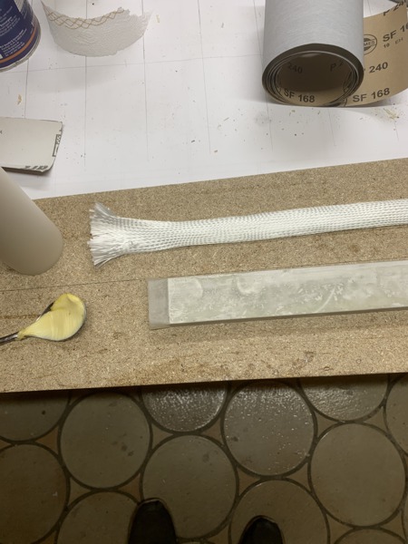

Stellst Du eigentlich die Hülsen für die Steckungen selbst her? Nutzt Du ein Alurohr? Kommt da Auch Kolheroving rein?
Liebe Grüße,
MessagePosté le: 01/12/2020 08:34    Sujet du message: Répondre en citant
Hallo Christian,

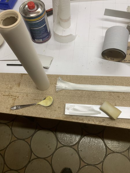

ja die Steckungshülsen stelle ich selbst aus einem Glasgewebeschlauch von R & G her und nein da kommen keine Rovings mehr rein.
Das Alurohr hat 15mm aussendurchmesser, dass sollte auch so reichen Wink wird mir sonst zu schwer Confused

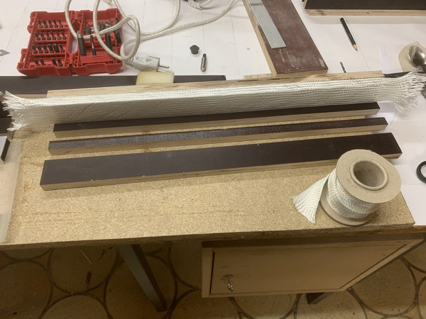

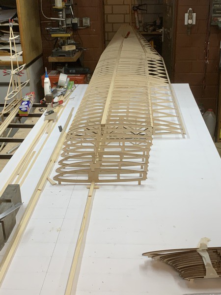

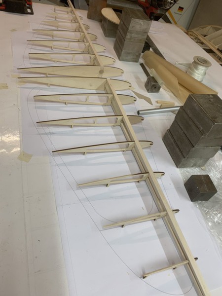

MessagePosté le: 04/12/2020 19:21    Sujet du message: Répondre en citant
Weiter geht`s Wink
so die ersten Beplankungsteile sind drauf Very Happy
Desweiteren bin ich gerade während die Beplankung trocknet dabei
die Steckungshülsen für die Tragflächen zu bauen, hier wähle ich eine
Vierkantsteckung, die bekomme ich besser in den Holm eingefügt Wink
Hier werde ich auch keine Rovings einbauen im höchsten Falle einen Eschen
vierkant oder gar Multiplex Sperrholz, hab nicht so viel Lust auf die Harz Sauerei
beim durchziehen der Rovings Confused
Überhaupt Uli, vielen Dank für die Weihnachtsbäckerei meine Margrit war ganz gerührt und liebe Grüße natürlich zurück Wink
MessagePosté le: 06/12/2020 14:48    Sujet du message: Répondre en citant
Jetzt hab ich es endlich mal fertig gebracht die Beplankung drum
zu bekommen,
habe leider mal wieder sehr schlechte Ware bekommen, es reißt sehr leicht trotz wässenr, Dampf, Hitze und sonstiges, desweiteren hat es sehr große Schleiffspuren und zum teil schaut schon fast die Leimschicht durch Confused
Aber was soll`s erst mal fast fertig 2 kleine Teile fehlen noch Very Happy Very Happy

Bin mal gespannt wie Du das Pendelruder anlenken wirst, hatte ja beim Baby Albatros meine Mühe damit...
DAs mit dem GFK-Schlauch muss ich unbedingt probieren, wenn das auch für Vierkantsteckungen geht ist das ja genial!
Liebe Grüße,
MessagePosté le: 07/12/2020 09:37    Sujet du message: Répondre en citant
Hallo Christian, lass dich überaschen Wink

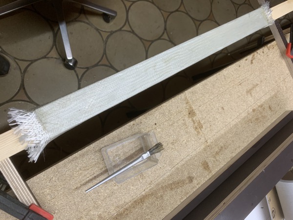

Das mit der Vierkantsteckung funktioniert, dass ganze muß nur von allen Seiten zusätzlich gepresst werden damit der schlauch an den Ecken sauber am Rohr anliegt.
Bei einem runder Rohr ist es deutlich einfacher, da muss der Gewebeschlauch einfach stramm gezogen werden.
MessagePosté le: 08/12/2020 07:43    Sujet du message: Répondre en citant
Also noch mal
erst mal das Vierkantrohr schön mit Margarine einschmieren
dann schön mit Butterbrot oder Pergamentpapier einwickeln
beim eckigen Rohr hat sich gezeigt, dass es besser ist mind. 2mal
zu umwickeln, dabei gut mit Margarine einschmieren.
Dann den Gewebeschlauch drüberziehen und mit Harz trenken
Danach mit Frischhaltefolie umwickeln
und 24 Std pressen
Fertig sind zwei eckige Steckungsrohre Wink Very Happy Very Happy
Mad Doc
Inscrit le: 08 Juil 2014
Âge: 49 Scorpion
MessagePosté le: 09/12/2020 11:47    Sujet du message: Répondre en citant
Danke, sehr hilfreiche Beschreibung für meine künftigen Experimente! Das Bütterkenpapier kommt hinterher wieder ab, oder bleibt es drin?
Nimmst Du eigentlich normale Margarine zum einschmieren oder halbfett, ich meine nur wegen dem Abfluggewicht...
Liebe Grüße,
MessagePosté le: 09/12/2020 12:23    Sujet du message: Répondre en citant
Hallo Christian,
Ja es kommt wieder raus, dafür wird es ja mit Margarine eingeschmiert,
damit das harz keine Verbindung eingeht.
Und natürlich muß es wieder raus damit Du das Steckungsrohr wieder leichter einführen kannst Wink
MDR MDR
Das spielt wohl keine große Rolle, es soll nur trennen Wink

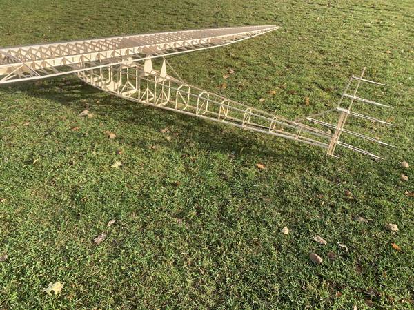

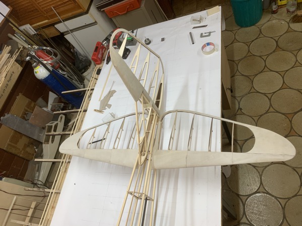

MessagePosté le: 10/12/2020 13:49    Sujet du message: Répondre en citant
so jetzt mal das Leitwerk an
den Rumpf gesteckt Wink Very Happy Very Happy
Sieht schon schön filigran aus Very Happy
