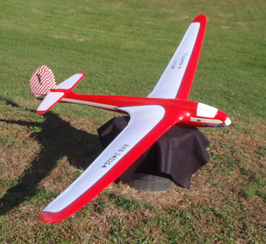

Salut GEDA, bon j'ai enfin tout l'entoilage, ça sera certainement pour le bon temps, mon copain qui me donnera un coup de main travaille dans son garage et il ne fait pas très chaud en ce moment.
il sera fait a l'oralight et ça sera une première pour moi, tous mes autres planeurs sont à la soie.

Belle réalisation, j'aime bien l'idée de pouvoir ajouter le moyeu central suivant les envies ou la météo.
Et puis j'adore ce bleu Wink

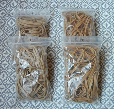

petite question, tu trouves où tes élastiques? pour moi l'aile fait 520mm de corde

Dominique nous en avons trouvé chez TOP OFFICE fourniture de bureau, pour l'aile et aussi le stab , attention les grands il doit y avoir que 8 élastiques par boîte
j'ai dû en parler plus haut ou sur un autre poste du lutin .
a+jj. Very Happy tu as des 200x 16 et des 150 x 10 et 120x 10 . tous dispo . Very Happy

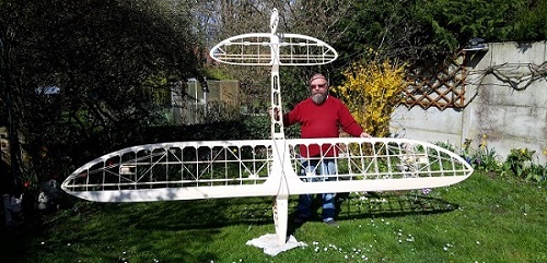

Bonjour à tous, une petite photo de mon Leprechaun avant entoilage
MessagePosté le: 14/11/2021 16:31    Sujet du message: Répondre en citant
Joli structure
Quelles caractéristiques , à partir de quel plan ?
Quel poids à ce niveau là Very Happy
Âge: 72 Vierge
MessagePosté le: 14/11/2021 16:35    Sujet du message: Répondre en citant
Plan de Seb agrandi à 4m avec ailerons et motorisé

les possesseurs de Leprechaun… ou autres planeurs avec de larges ailes à maintenir par élastiques Wink
Pas facile de trouver ces longs élastiques, mais suite à un bug de commande X2… je me retrouve avec une tonne d'élastiques ! j'en ai pour toute une vie Laughing
200x5 et 250x5 mm
1 paquet de chaque va largement me suffire Laughing donc si quelqu'un est intéressé je vous propose les 2 autres paquets à négocier Wink
Avis aux intéressés, par MP pour ne pas trop polluer le sujet… Embarassed
Merci

« JMP_blackfoot » a écrit:
Je ne me suis pas fait de copains ce coté de l'Atlantique quand j'ai protesté pour la déformation du Champion 46 de Fillon par Jay Burkhart, ce qui ne l'a pas empéché de remporter le grand prix de Concours d'Élégance 2021 de SAM.
Que lui avait-il pris d'affubler ce beau modèle d'une telle dérive?
Bonjour JMP_blackfoot.
Pourrais tu nous en dire un petit peu plus sur ce concours , ça se passe ou ,
existe t il un reportage , des photos , des liens etc...
Pour ce qui est de la dérive , c'est vrai elle n'est pas très belle [humm] mais
il faut bien adapter la machine aux conditions de vols commandé actuelles ??
Malgré tout la machine en photo est très belle [clap] [clap]
Merci
Nouveau messagePosté le: 18/06/2022 18:03    Sujet du message: Répondre en citant
Merci
C'est vrai que les goûts et couleurs ça se discute , mais cette verrière en mousse visiblement , le tiens est quand même au niveau esthétique deux ou trois crans au dessus Charles [arf]
JMP_blackfoot
Inscrit le: 16 Mar 2010
Localisation: Ohio
Âge: 82 Capricorne
Nouveau messagePosté le: 18/06/2022 21:01    Sujet du message: Répondre en citant
...Pour ce qui est de la dérive , c'est vrai elle n'est pas très belle [humm] mais il faut bien adapter la machine aux conditions de vols commandé actuelles ??...Charles
Jay Burkhart avait répondu de la même manière à mes objections sur l'agrandissement de la dérive:
"Je pense qu'il était plutôt dans le sillage du très grand fuselage et n'aura probablement pas assez d'autorité pour tourner."
A quoi j'avais répliqué: "J'ai tendance à goûter mes aliments avant de décider d'ajouter du sel. Mais ça n'engage que moi"
Mes objections venaient:
1- Du fait qu'il proposait son modèle au Concours d'Élégance dans le cadre de SAM (Society of Antique Modelers - http://www.antiquemodeler.org/ - ) et devait donc logiquement respecter le réglement qui est explicite: "Les contours, les surfaces, les moments, les tailles des roues et les sections transversales ne peuvent pas être modifiés, sauf pour une mise à l'échelle directe lorsque le règlement de l'épreuve le permet." Pourquoi les juges sont-ils restés aveugles? Probablement parce que c'était Monsieur Burkhart?
2- D'autres on fait voler ce modèle sans modifier la surface ni la forme de la dérive et ne se sont pas plaint du manque d'efficacité;
Pour en revenir au point soulevé par Outremanchot, l'esprit des diverses association de modèles anciens (SAM, 4A, VRCS, etc...) est de préserver les magnifiques réalisations du passé, pas de tenter de les améliorer. Et indépendamment de la qualité de réalisation, la plupart d'entre nous sait encore distinguer sous l'étiquette une vessie d'une lanterne.
Nouveau messagePosté le: 19/06/2022 00:31    Sujet du message: Répondre en citant
Bonsoir JMP_blackfoot ( désolé je ne connais pas ton prénom)
Merci pour le lien Very Happy , il est toujours intéressant de voir ce qui se fait dans d'autres pays.
Par contre je n'ai rien trouvé concernant le : Concours d'Élégance 2021 de SAM , j'aurai bien aimé voir les autres machines de ce concours, mais sans aucun caractère d'obligation, juste par curiosité .
Quand aux problèmes de conformités dans un concours je ne me sent absolument pas concerné, l'intérêt et la raison d'exister encore pour ce forum (sauf si je me trompe) n'étant pas la compétition Very Happy , mais juste le plaisir de construire tout bois, présenter le fruit de son travail , parfois de se rencontrer amicalement et passer de bons moment pour notre passion. [humm]
Bien cordialement
