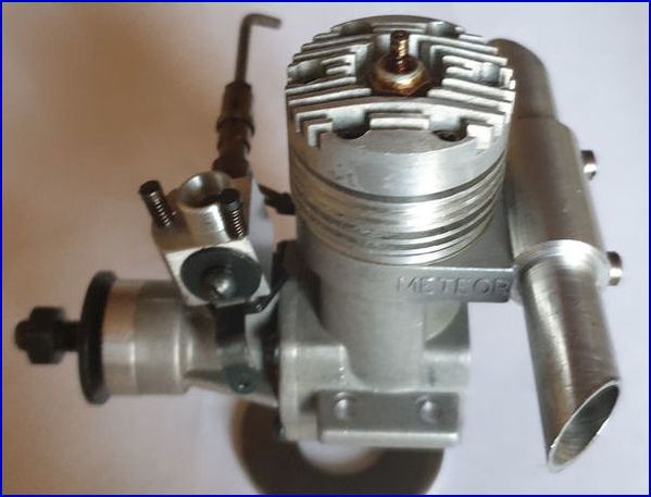

Je poursuis la publication des photos des Micron de notre ami René.
10/ Le Micron Météor 21 « de série » à glow plug.
Année 1974 (dixit René)
Culasse plate fixée par 6 vis. Il se démonte par l’avant (pas de bouchon de carter).
Cylindrée 3,59 cc mesurée (mais pas 2,48 cc)
Cylindre noir, plateau d’hélice court
L’échappement se situe à l’arrière et il est configuré avec le carburateur RC.
11/ Le Micron Météor 2,5. C’est le 21 « de présérie » à glow plug.
Année 1973
La surface du corps du moteur est très granuleuse.
Le plateau d’hélice est court, le cylindre noir et la culasse lisse.
Il est muni d’un carburateur RC.
Raoul
Inscrit le: 28 Juil 2016
MessagePosté le: 08/05/2021 17:15    Sujet du message: Répondre en citant
12/ Le Micron 21 à glow plug
Année 1976
Cylindrée mesurée 3,59 cc
Le cylindre est argenté, la culasse n’est plus lisse mais à ailettes.
Il est équipé de son silencieux original en dural à sorties bilatérales.
C’est la configuration à carburateur RC.

Encore 3 moteurs pour la route.
16/ Micron 29 S à glow plug
Version stunt (avec la buse rapportée et le gicleur traversant)
Année 1961
La culasse est couleur alu.
Cylindrée mesurée 5,15 cc
17/ Micron 5 cc Micron Super Sport 29 à glow plug.
Année 1958 (premier modèle sans doute)
Cylindrée mesurée 4,93 cc
La culasse se fixe à l’aide de 6 vis. Elle est dorée, mais cette couleur n’est probablement pas d’origine.
Le flux de carburant est tangent au trou de passage de l’air aspiré.
Le démontage, en plus du bouchon arrière est possible par l’avant.
La Glow est déportée
Régime 15000 tr/min
18/Micron 5 cc M 29
Année 1961
Cylindrée mesurée 5,13 cc
La culasse est rouge
Gicleur traversant
Régime 10000 tr/min

Merci Raoul,
Le 29S est magnifique.... qu'est-ce qu'il ressemble à mon super tigre G21/35..... vraiment deux jumeaux.....
Encore ! encore !

Bonjours à tous,
une bien belle brochette de MICRON que nous offre Raoul et René.
quelques infos complémentaires:
photo 10:
c'est un M21 de la première génération lancé en 1971. ils sont caractérisés par la coloration noire des ailettes de refroidissement en le piston muni de 2 segments( au début un DYKE en "L" au sommet du piston). Ici c'est la dernière évolution de modèle à roulements. les premiers avaient le même plateau d'hélice que les M 19. je suis surpris par la culasse qui ressemble beaucoup à celle des M 19. je l'ai présenté page 23 dans le fil moteur.
photo 11
René a été induit en erreur par le livre: les moteurs de modèles réduits français où la photo est mal légendé. Il s'agit en fait de la première génération de M19,ici la dernière version avec les ailettes de refroidissement noires. Page 23 sur le fil moteur
photo 12 et 13
la dernière générations de M21 avec piston sans segment et transferts agrandis. Page 24 sur le fil moteur.
photo 14
avec la culasse démontable le MICRON 10 est apparu en 1955. page 36 et 37 dans le fil moteur.
photo 17
la couleur dorée est d'origine j'en ai vu plusieurs. Il y en a eu en rouge aussi.
quelques repères par rapport aux carters pour dater les M29/35/45 des années 60 à 80. Les 3 cylindrées ne sont pas apparues en même temps:
M35 en 1961, M29 en 1963 et M45 en 1965.
Carter 1: de 1961 à 1966/67 ou 68, la buse est longue et vient de moulage. pour la version R/C elle est tronçonnée et le carburateur est maintenu par une vis et écrou traversant le carburateur.
Carter 2: a la suite jusque vers 1968/69. la buse est courte et il y a 2 renflement de matière qui dans la version R/C reçoivent les vis pointeaux pour fixer le carburateur R/C.
Carter 3: une nervure verticale apparait sous la sortie d'échappement et il y a au niveau de cette sortie dans l'axe du moteur 2 oreilles qui reçoivent les vis pour fixer le premier modèle de silencieux (comme les super tigre G20/15 et 23)
Carter 4: jusque vers le milieu des années 70. les oreilles trop fragiles sont supprimées suite à la conception d'un nouveau silencieux.
carter 5: jusqu'en 1980. la partie large du bas du carter est prolongé vers l'avant et n'est plus aligné sur l'avant du transfert, comme sur le M29 photo 16. Probablement que le moule a été rénové plutôt que remplacé. Une opération moins onéreuses à une époque où les finances commençaient à être réduite.
