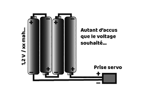

je vais me faire un pack d'accus en 4 éléments 1,2V et 1000 MA ; ils sont un peu + petits que les classiques et 51gr les 4.
Je verrais le meilleur placement pour le centrage…

Quand tu dis que tu vas te faire un pack d'accus à 4 accus cela signifie que c'est toi qui assemble les éléments de 1.2V ? je ne l'ai jamais fait, intéressant, tu mettras des photos.
Bonne suite
MessagePosté le: 26/09/2021 14:53    Sujet du message: Répondre en citant
C'est pas très compliqué à faire, il faut bien aligner les éléments (entre 2 morceaux de bois) 1 élément sur 2 tête-bêche, braser à l'étain des morceaux de fils en reliant le + et le - et raccorder avec un fil de prise de servo pour l'interrupteur. De la gaine thermo ou du scotch pour finir le maintien du pack.
Le truc c'est qu'il faut un bon fer à souder bien stable et assez puissant pour souder rapidement les fils et ne pas faire chauffer l'accus… ça risquerai de l'endommager Confused
Bien dégraisser les pôles des accus et rayer au gros papier de verre pour une meilleur accroche de la brasure d'étain, de la pâte à souder… et ne pas trembler Laughing
à toi de jouer !

Ok c'est très clair mais quel(s) avantage(s) de le faire soi même ? On peut le trouver en vente [humm]
MessagePosté le: 26/09/2021 18:34    Sujet du message: Répondre en citant
J'ai pas trouvé avec les dimensions que je cherchais… et je vais certainement scinder en 2 parties (2 packs de 2 accus) pour être bien équilibré au CG et latéralement ; j'optimise le centrage pour ne pas avoir à rajouter de plomb Wink
Les accus que j'ai pris font 10mm de diamètre (au lieu de 13 couramment) et donc un peu moins lourds !
