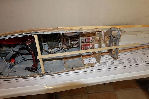

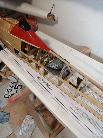

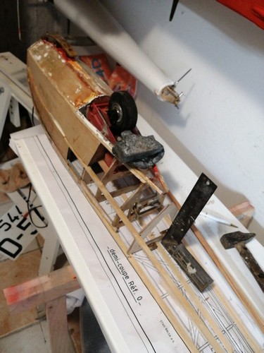

Le Javelot ayant été détruit suite à défaillance radio je souhaitais le reconstruire. Il fallait que la partie avant que j' appelle " la barque" ne soit pas trop endommagée; car c'est la partie la plus délicate de la construction.
Jacques ANDRE m' a très gentiment transmis par internet les plans et les fichiers DXF pour la découpe des pièces.
Fixation d' une traverse sur le couple 3 pour permettre l' alignement des deux couples à recoller
SI je n' arrive pas à reconstruire l'arrière de la barque j'en resterai là

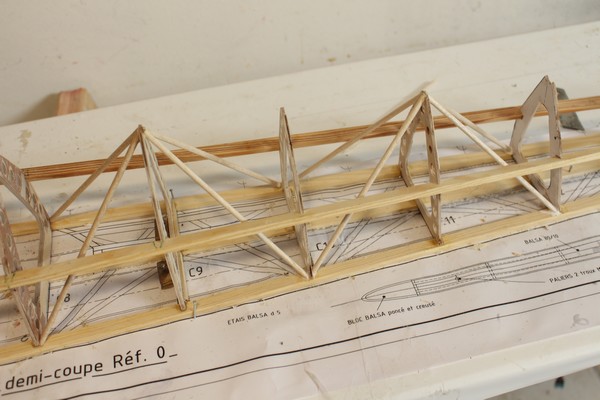

petite avancée avec le collage des longerons latéraux et des premiers couples

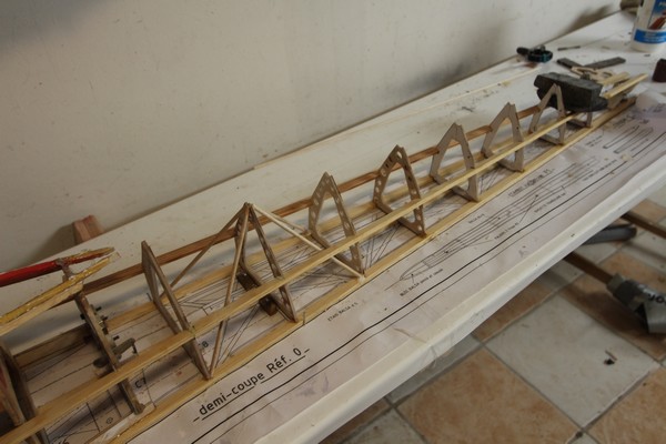

Posté le: 03/01/2022 14:38 Sujet du message: |
Pose de quelques couples

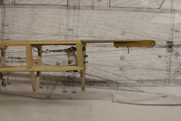

avant le collage du dernier couple mise en place du renvoi de cde du volet de profondeur
plus facile de coller les étais avant le collage de l' étambot

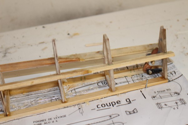

Posté le: 04/01/2022 13:32 Sujet du message: |

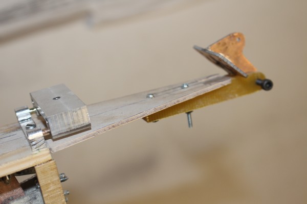

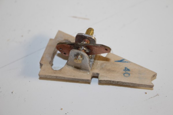

Petite avancée sur la queue du fuselage avec la réalisation de la platine en CTP 20/10 sur laquelle est fixée l' attache arrière du plan fixe ( confectionnée dans de la plaque d' époxy de 2 et 3 mm)

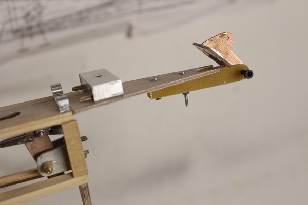

Posté le: 05/01/2022 18:05 Sujet du message: |

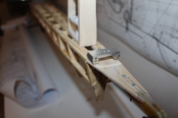

Dans l' attente de l' achat de CTP et balsa j' occupe le temps en réalisant les ferrures d' attache du plan fixe ; en alu pour les pièces avant et dans du circuit imprimé pour l' attache arrière ;
Des cales d' épaisseur sur les pièces en alu permettront d' obtenir le bon calage.

Posté le: 09/01/2022 10:05 Sujet du message: |
A Sébastian92
pas si lourd que ça ma ferrure d' attache avant

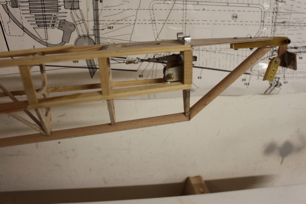

Posté le: 12/01/2022 15:07 Sujet du message: |

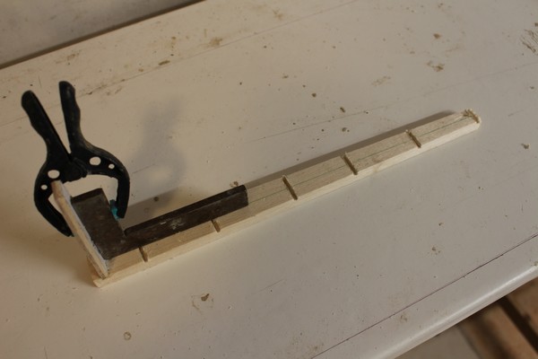

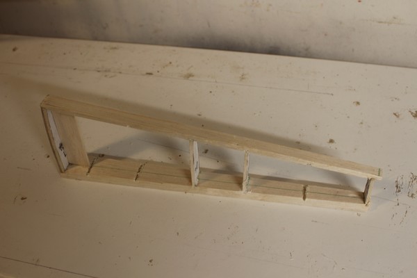

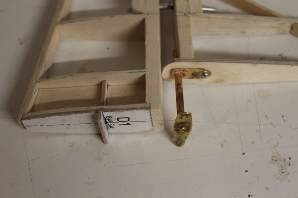

Construction du volet de dérive

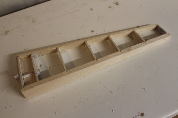

marcus78 Accro Posteur
Inscrit le: 13 Jan 2017
Localisation: Elancourt (78)
Âge: 70

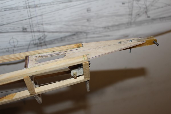

Posté le: 13/01/2022 12:38 Sujet du message: |

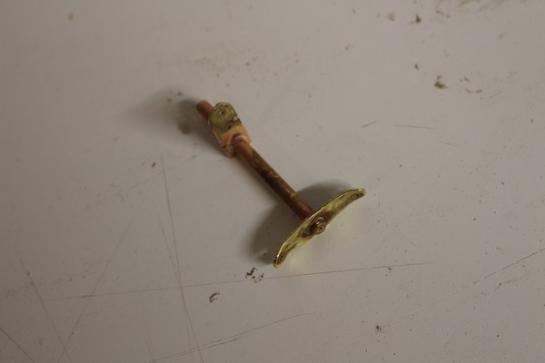

je n' ai pas conçu la commande de la dérive comme sur le plan; le serrage par vis ne me plaisant pas beaucoup.

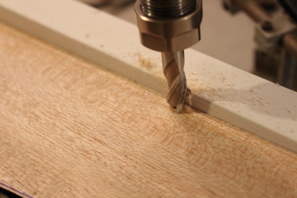

Posté le: 20/01/2022 09:46 Sujet du message: |
Préparation des coffrages de la dérive
fraisage
collage de bande d' Abachi
collage du tube d' étambot

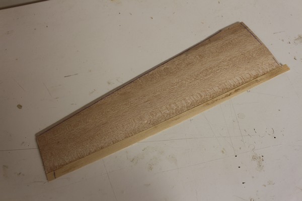

Âge: 70

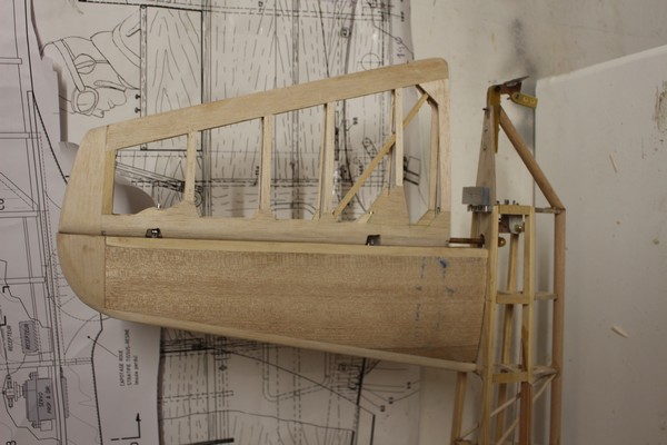

Posté le: 22/01/2022 14:36 Sujet du message: |
La dérive juste posée sur le fuselage et qui sera collée après entoilage et fixation des charnières

Posté le: 22/01/2022 17:45 Sujet du message: |
Bonsoir Sébastian
la dérive est coffrée en balsa de chez Air Loisirs . Une fois entoilé et peint le veinage ne se verra plus  |

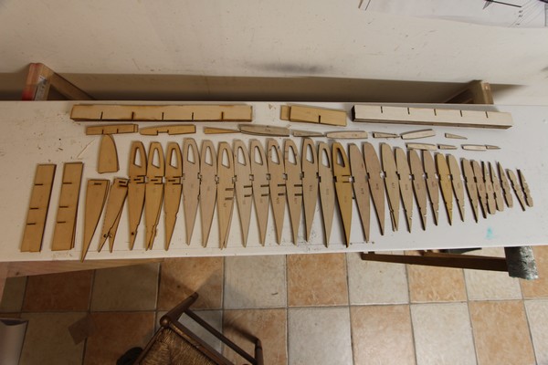

Posté le: 24/01/2022 15:58 Sujet du message: |

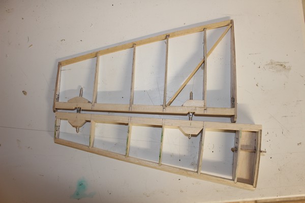

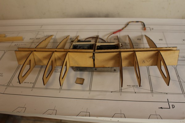

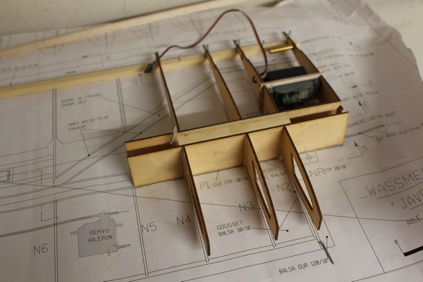

Je viens de réceptionner les nervures et clés d' aile pour les ailes et le stabilisateur .
j' en ai profité pour faire un montage à blanc des nervures supportant les clés d' ailes.
Âge: 70

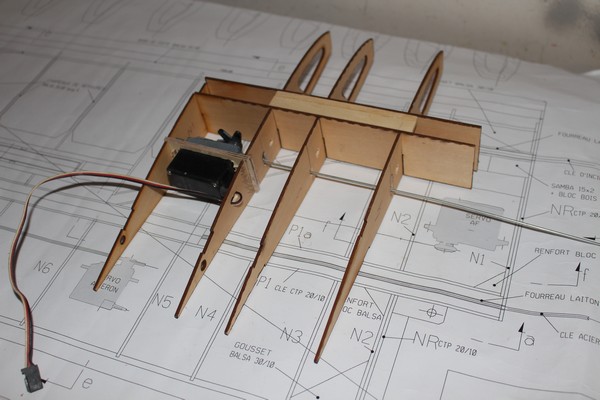

Posté le: 25/01/2022 12:15 Sujet du message: |
Dans un premier temps je procède aux différents perçages (cde AF , passage câblage servo) car la construction va différer de celle du plan comme la fixation du servo d' AF par exemple.

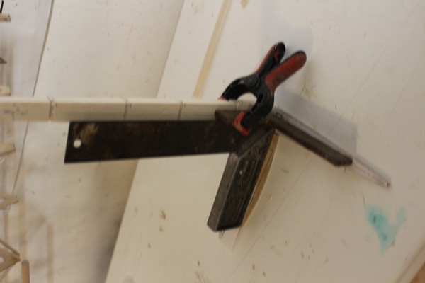

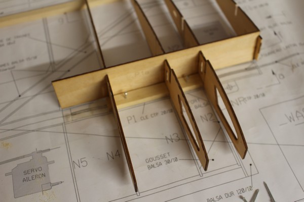

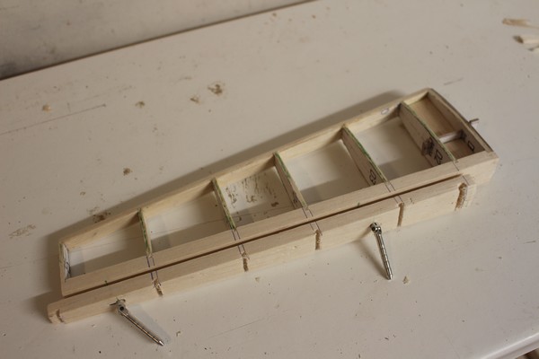

Posté le: 28/01/2022 13:26 Sujet du message: |
Des copies de longerons ont été confectionnes pour assembler les 3 premières nervures d' emplanture.

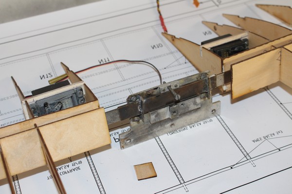

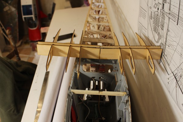

Posté le: 28/01/2022 13:38 Sujet du message: |
La fixation des ailes sur le fuselage est totalement différente de celle du plan qui prévoit une fixation par 4 vis nylon. Comme c'est une réparation ( majeure) j' utilise les pièces que j' ai pu récupérer de la construction précédente
