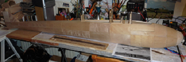

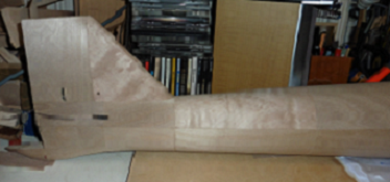

Ayant deux projets maquette en cours (celui-ci et l'AVIA 41p), je me suis remis sur celui-ci depuis l'été dernier (après une superbe journée de vols à la Banne m'ayant beaucoup motivé).
Le fuselage est entièrement coffré CTP et le volet de dérive est fait Wink
A bientôt pour la suite, je viens de commencer les stabs.
MessagePosté le: 20/11/2024 13:32    Sujet du message: Répondre en citant
Salut Lolo,
toi aussi t'es débordé [arf]
ça promet de beaux vols inauguraux printemps / été tout ça !
Les quelques différences de nuances des coffrages du fuselage… ça va être beau sous le vernis !
C'est du 0,4 ou du 0,6 ?
Comment tu prévois de réunir/maintenir les 2 parties du stab ? des aimants, goupilles, vis ?
Bon courage pour la suite, on ne lâche pas Very Happy

MessagePosté le: 20/11/2024 16:53    Sujet du message: Répondre en citant
Salut mon canard Laughing ,
C'est du CTP 0.6 et 0.8 à l'avant à partir du CG.
Les stabs pendulaires, d'hab je ne mets rien, ça tient au frottement [nananere] Je peux au moins pincer la CAP pour que les frottements soient un peu plus marqués. Jamais eu de pb comme ça, même si parfois un stab se décale d'1cm au décollage...
A bientôt Wink
MessagePosté le: 20/11/2024 18:41    Sujet du message: Répondre en citant
Si ça frotte c'est que c'est pas bien aligné Laughing
Mes tubes de clé, sans jeu, si je tiens l'aile à la verticale… ben y tombent MDR
Donc faut dés-aligner un chouilla pour que ça coince MDR

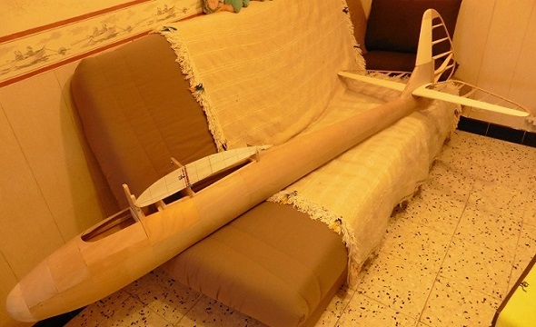

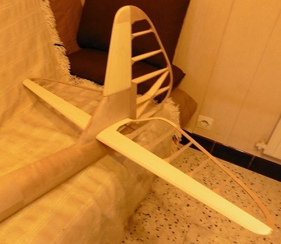

MessagePosté le: 11/12/2024 19:53    Sujet du message: Répondre en citant
Salut !
Ca avance, les empennages sont finis.
Ca donne ça :
J'attaque les ailes Wink
Profil :
Naca 6414 à l'emplanture
Naca 5414 au commencement de l'aileron
Naca 2412 au saumon (enfin, avec l'aileron, ça ne ressemblera peut-être plus à un Naca mais peu importe. Je veux juste qu'il soit beaucoup moins porteur qu'à l'emplanture, vu l'effilement Wink ).
A bientôt,
MessagePosté le: 11/12/2024 20:11    Sujet du message: Répondre en citant
Salut Lolo,
ah cool tu t'y remets Very Happy
Quelle beauté les courbes galbées de cet empennage !!
Allez, je te taquine = c'est quoi ces profils d'aile… c'est plus des Lolopif ? Laughing
à suivre ta progression ! ça promet de beaux baptêmes d'engin cet été à Chantemerle Very Happy

MessagePosté le: 12/12/2024 11:06    Sujet du message: Répondre en citant
Bonjour Laurent
Magnifique réalisation, j'adore ses formes, mais ça n'a pas dû être facile pour le coffrage

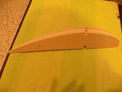

MessagePosté le: 18/12/2024 20:40    Sujet du message: Répondre en citant
Salut à tous,
Oui, Michel, j'y ai passé un bon moment... Normal !
Poids de l'ensemble avec déjà 600 g de plomb dans le nez 2700g.
C'est tout bon, il peut faire dans les 8kg au total, voire même plus. (mais je vise quand même moins Wink pour un vol réaliste et tout lent comme le 'Bussard, dont il a le même profil en plus épais).
J'attaque les ailes. Les nervures de la partie d'emplanture, avant l'aileron, un bon profil bien porteur Wink :
A suivre,

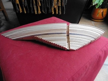

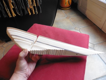

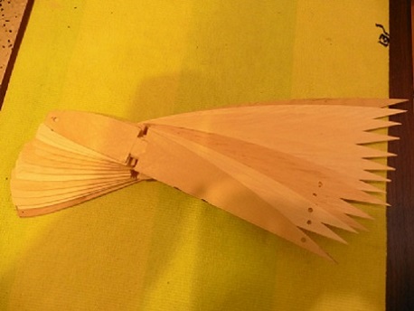

MessagePosté le: 09/01/2025 00:38    Sujet du message: Répondre en citant
Salut Wink
Ca avance un peu. Les nervures sont prêtes.
Pas très facile avec un vrai profil (et non un Lolopif poncé).
Méthode des blocs en deux parties par aile, mais vu l'effilement très fort de l'aile, le bloc côté aileron, surtout, est très effilé lui aussi.
Les nervures étaient toutes très en biseau et il a fallu les reprendre au ponçage une à une.
Le profil est un NACA 6414 à l'emplanture, évoluant en 5414 à l'aileron (c'est à dire perdant un peu de cambrure) et en 2412 au saumon.
Le montage de l'aile a débuté Wink
A bientôt,
MessagePosté le: 09/01/2025 11:48    Sujet du message: Répondre en citant
Salut Lolo,
purée c'est pas épais… y reste plus beaucoup de matière au niveau du longeron MDR
Le ponçage en bloc c'est bien pratique quand le profil n'est pas trop dégressif… mais là, c'est sur que ça devait bien biseauter sur la tranche…

MessagePosté le: 09/01/2025 17:48    Sujet du message: Répondre en citant
J'en vois une qui dépasse un peu. MDR MDR MDR MDR
Bon, je blablate, mais je ferai pas mieux (voir pire). Beau travail Lolo.
Mais c'est vrai qu'au saumon, il ne reste plus beaucoup de matière. Tu as dû bien galérer pour découper/poncer tout ça.

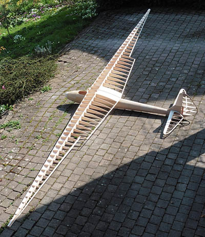

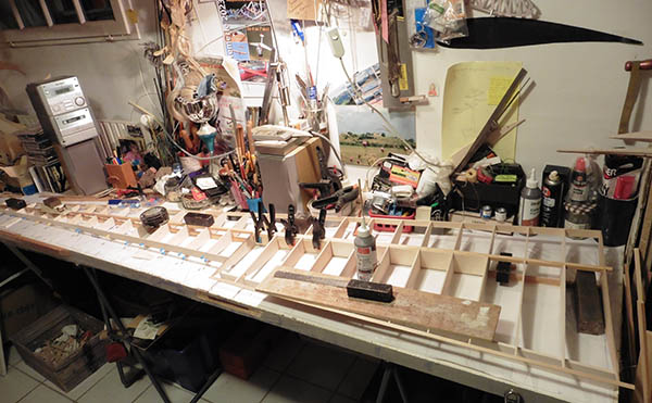

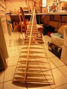

MessagePosté le: 22/01/2025 20:34    Sujet du message: Répondre en citant
Salut à tous,
Une aile en cours de montage :
A bientôt ! Cool

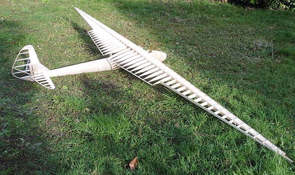

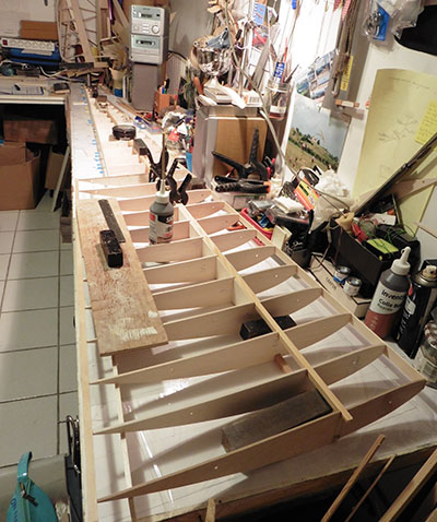

MessagePosté le: 05/02/2025 17:29    Sujet du message: Répondre en citant
Salut la compagnie !
L'aile, de 2m50, est "démoulée" du chantier et manipulable.
Les âmes de caissonnage en balsa 30/10 (en CTP côté clé) ont été collées de chaque côté du longeron, ce qui génère une bonne rigidité en flexion.
L'aile a même été coffrée entre le bord d'attaque et le longeron, côté intrados, depuis la photo.
Seb, je crois que le 2è longeron sera juste "visuel" finalement, la solidité me semblant largement suffisante; ça semble d'ailleurs normal avec une telle épaisseur d'aile.
Le montage de l'autre aile a débuté Wink
MessagePosté le: 05/02/2025 20:52    Sujet du message: Répondre en citant
Salut Lolo,
effectivement, vu l'épaisseur du profil, si c'est bien cloisonné au longeron ça ne doit pas vraiment vriller en torsion.
Mais tu me connais, dés que je teste la résistance au vrillage d'une aile… c'est là que je dégaine mes innombrables petits renforts Laughing
Mais la résistance obtenue avec le Diacov bride toujours bien l'ensemble au final !
à la mise en croix, ça va tenir dans le salon sans pousser les meubles ? MDR

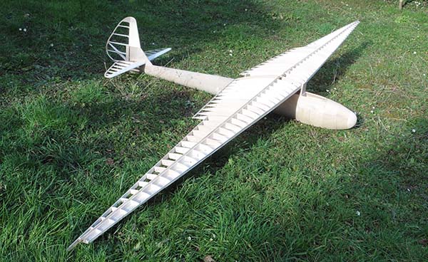

MessagePosté le: 02/04/2025 14:06    Sujet du message: Répondre en citant
Salut la compagnie Cool
Ca avance un peu :
Âge: 78 Vierge
MessagePosté le: 02/04/2025 15:43    Sujet du message: Répondre en citant
Hello Lolo,
That is a wunderful job [amen] [amen] [amen] and 5 meters is quite a kite!
Nice to read all your builds, all the best with finishing it!
Vincent (DB)
MessagePosté le: 02/04/2025 16:19    Sujet du message: Répondre en citant
je sens que ça va encore gratter sévère cet engin [clap]
