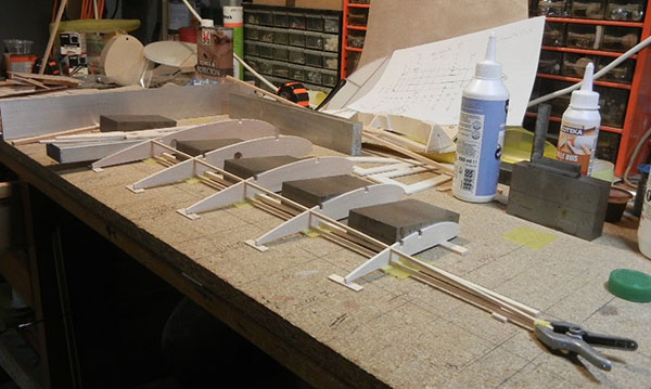

La suite avec la construction du panneau extérieur de cette aile droite
Viendra ensuite la réunion des 2 panneaux pour raccorder les longerons ; va falloir être précis pour respecter les alignements, le bon dièdre et la forme elliptique de cette aile Confused

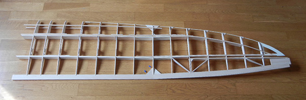

Nouveau messagePosté le: 21/05/2025 10:33    Sujet du message: Répondre en citant
l'aile droite est sortie du chantier, brute de construction
380 gr en l'état… mais elle va prendre encore un peu poids de structure… avant ponçage final.
Telle quelle la rigidité est satisfaisante Very Happy

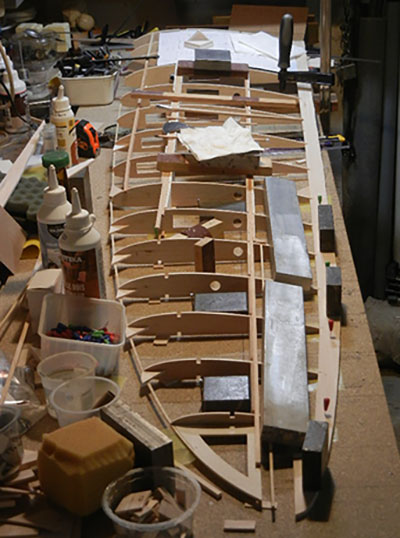

Nouveau messagePosté le: 11/06/2025 12:07    Sujet du message: Répondre en citant
une fois les tubes biens calés, un bon gros congé de résine additionné de sciure de bois pour stabiliser le collage en position
puis collage du bord d'attaque, terminé en lamellé-collé pour suivre la bonne courbure
Début du coffrage d'emplanture
Avant ponçage final, je peux commencer l'aile gauche
Le but est d'arriver au même stade de construction des 2 ailes pour affiner les calages des clés de l'aile gauche et l'équilibrage statique global.
à suivre [rabot]

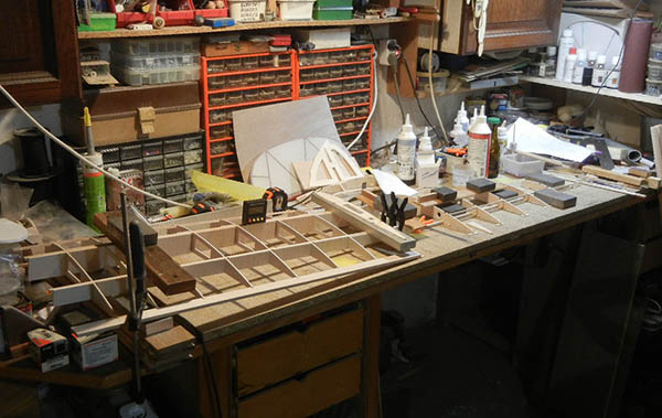

Nouveau messagePosté le: 06/09/2025 16:46    Sujet du message: Répondre en citant
je reprends doucement la construction de ce Frelon en poursuivant l'aile gauche
Il va falloir cet hiver (avant la construction d'un nouveau projet dont les plans sont en cours…) que j'éclaircisse sérieusement l'atelier construction Laughing
