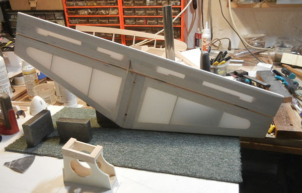

La suite avec la finalisation de la dérive
Je voulais faire une petite déco avec ce débord du coffrage au niveau des charnières… mais ça réduit trop le débattement… dommage, c'est finalement supprimé… mais à regret après réflexion… parce que les ailerons devraient largement suffire et donc peu de besoin de gros débattements à la dérive…
Mais je pense à quelques artifices plus tard pour la déco finale… une fois le premier vol validé !
Puis l'intégration de la tuyère d'hélice dans la structure : du ponçage en perspective !

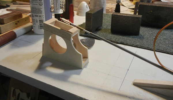

MessagePosté le: 13/11/2025 10:43    Sujet du message: Répondre en citant
le stab est terminé et entoilé au Diacov, guignol collé en place dans l'alignement de sa commande
et un support pour le servo de profondeur, suivant l'alignement de la pente de la commande souple, qui sera collé dans la partie avant du fuselage, donc en avant du CG
