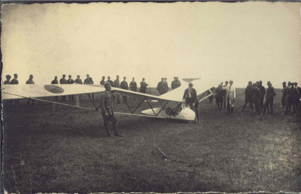

Ich war bie Manferd Krieg und habe die weitere Farbgebung abgestimmt.
Dann habe ich noch Fotos bekommen.
Fotos von der Insel Sylt.
Ausstellung 1922 in Frankfurt
Danach wurde die Ansteuerung der Außenflügel geändert in die Ausführung die ich gebaut habe und auf dem nächsten Foto ist.
Und hier der Stand der Arbeiten.

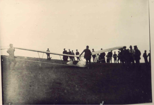

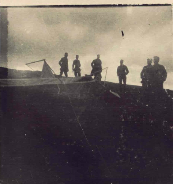

MessagePosté le: 04/12/2025 17:07    Sujet du message: Répondre en citant
auch Fotos:
das ist der Absturz
