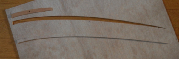

j'ai retrouvé dans mon stock de planches un morceau de CP de 5 pour découper le gabarit de montage des nervures
ça me parait bien fin comme forme en proportions je suis pourtant plus épais à l'échelle de l'original…
Je vais construire 1 première nervure pour me rendre compte de sa rigidité ; 15mm d'épaisseur pour 60cm de long… les baguettes seront en pin de 2x5 avec quelques petits remplissages en balsa et des goussets de liaison.
Les bords d'attaques seront en tube carbone de 6 avec 2 faux longeron en pin 10x5 et 6x6.
