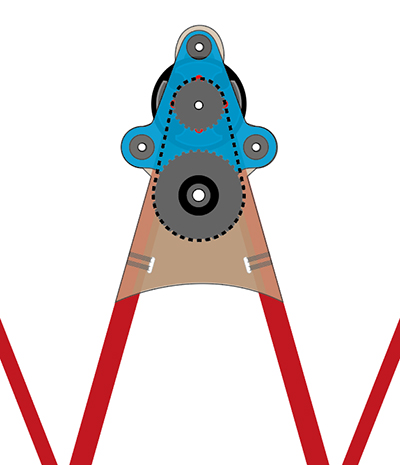

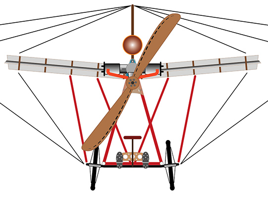

je continue doucement mes plans pour une motorisation électrique de cet avion.
Le projet est donc d'avoir un moteur réducté, pour pouvoir mettre une grande hélice. La vitesse n'est pas le but recherché, plutôt un vol lent comme l'original, avec du couple.
Le poids non plus ; au contraire, le besoin d'équilibrage avec ce centre de gravité très en avant permet de charger à ce niveau extrême du fuselage.
La motorisation réductée est étudiée sur cet exemple
Mais comment fixer ça sur une frêle structure en triangle en tube…
J'ai donc pensé à ce type de montage
• Une première pièce de bois au centre à l'intérieur du triangle de la structure
• Puis de part et d'autre des flasques en sandwich de ctp multiplis collée / ligaturée aux tubes
• 3 plots de raccords pour maintenir la plaque en alu du support du moteur (qui reste à déterminer) ; le point central / haut serait une tige filetée insérée dans un rondin de hêtre copieusement collé dans le tube supérieur
• Sur cette plaque en alu (4mm) serait fixée un axe traversant sur lequel la grande poulies crantée tournerait "folle" sur 2 roulements à épaulement.
Je prévois un rapport de démultiplication de 1/2,5 avec une poulie moteur de 14 dents et la poulie d'hélice de 35 dents.
• Puis un moyeu pour l'hélice, fixé par plusieurs boulons sur cette grosse poulie terminerait le montage
• Un faux moteur trouverait sa place pour un bel effet maquette Very Happy
