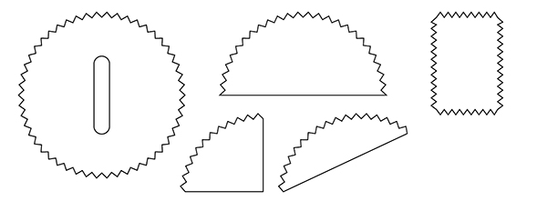

Christian, tu peux retélécharger le zip, je l'ai mis à jour en y ajoutant le demi ovale, plus approprié à l'entourage de guignols
Bonsoir Vincent,
Peux tu m'aider pour une question, je viens de commander une cameo 5 alpha (eh oui Very Happy ) Je m'escrime depuis une heure avec Inkscape pour arriver à mettre des dents autour de n'importe quelle forme de base et honnêtement j'y arrive pas !
Motif autour du chemin et autres trucs similaires ne fonctionnent pas, déforment mon petit triangle de base et font disparaitre la forme principale de base.
Dis moi, quel est ton secret ?
Merci de ton aide et passe un bonne soirée.

MessagePosté le: 01/04/2026 10:50    Sujet du message: Répondre en citant
sur certains logiciels de DAO, pour faire des formes rondes avec des dents, il faut utiliser l'outils "étoile" : on définie alors le diamètre nominal extérieur, puis le diamètre intérieur, puis le nb de divisions de dents.
On obtiens une forme ronde crantée.
Pour toutes formes à base de forme ronde (1/4 de rond ou autre portion de cercle) on supprime la section des dents (en utilisant les poignées du dessin vectoriel) et on relie ensuite les extrémités.
On peut déterminer la dimension des dents en modifiant les paramètres des diamètres ET le nb de dents pour obtenir un crantage de 2/3/4mm… etc…
ça se fait assez rapidement et c'est automatique.
Par contre, pour les formes carrées ou rectangulaires, ou toute autre forme à angles, autant que je sache il faut dessiner à la main une ligne de dents Confused en s'aidant d'une grille de repères "aimantée" à la bonne dimension, puis ensuite dupliquer cette ligne / effet miroir / déplacer / joindre les extrémités…
C'est un peu plus long à faire, surtout pour des bandes crantées au KM Confused
Je dessine ça sur illustratorrr… mais certainement d'autres logiciels proposent des outils similaires ? ou autres ? à explorer.
