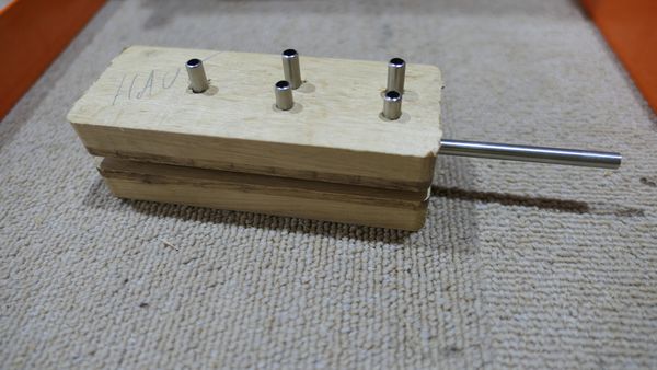

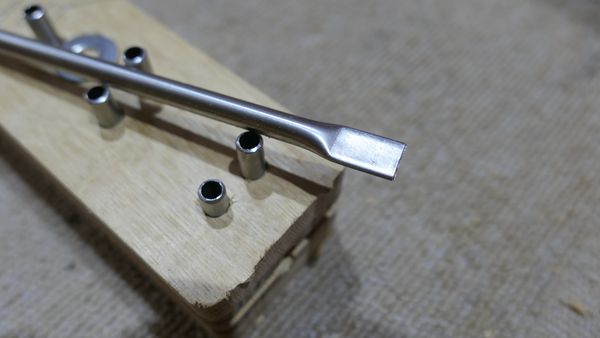

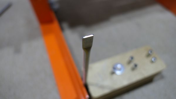

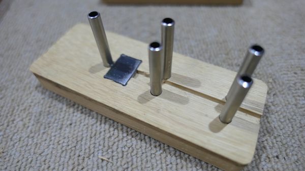

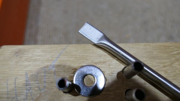

J'ai donc décidé de refaire ces pièces en acier inox profilé et de reproduire autant que possible les attaches. Pour commencer j'ai enlevé les anciennes attaches non sans marquer leur position initiale. J'ai réalisé une traverse d'une pièce en alu 6061 de 2 mm d'épaisseur ! Cette traverse je l'ai conçue un poil plus large que la dérive afin que les boulons de fixation des haubans n'abiment pas l'Oratex en le frottant !
Au tour, j'ai recylindré les boulons destinés aux attaches stab et dérive pour le meme motif : pas de frottement sur l'Oratex. Pas de panique il reste largement assez de matière autour de l'empreinte des boulons !
Pour les attaches, j'ai modifié des fourches alu m3 rectifiées au tour en diamètre et en longueur ! Auto-critique ! J'aurai pu faire beaucoup plus simple pour l'attache du haut en regardant correctement les photos du réel qui montraient que visiblement seule l'attache du bas est réglable ! Bon, je trouve joli tout de même ! Ensuite, insertion d'une entretoise filetée m3 dans le profilé inox et réglages et montage "a blanc".
Pour finir, mise en peinture de la partie attaches et entoilage Oratex olive drab pour l'acier ! N'oublions pas le frein filet et le contre écrou en bas pour éviter que l'orientation du profil ne change en vol ! Sur les photos un seul hauban est monté mais tout est bien fini j'ai eu un peu la flemme de tout remonter pour les photos ! Vous aurez droit bientôt à la photo de groupe ! Pour résumer, je m'attendais à plus complexe comme adaptation, mais c'est peut être l'habitude naissante de la charcuterie sur avion

Posté le: 20/08/2026 09:32 Sujet du message: Pattes de biellettes en tube inox écrasé au bout |
Petit reportage atelier sur la fabrication d'un outil dédié à la terminaison des pattes de fixation dans du tube inox Ø6 mm (ou autres matériaux).
Au départ, j’avais essayé l’écrasement à la pince puis à l’étau. Ça fonctionne plus ou moins, mais le résultat manque de régularité : patte pas toujours dans l’axe du tube, écrasement incomplet et deux parois qui restent légèrement écartées.

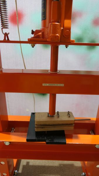

J’ai donc fabriqué un petit outil dédié pour ma petite presse hydraulique de 6 tonnes.

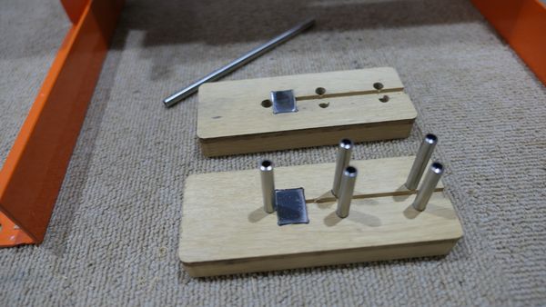

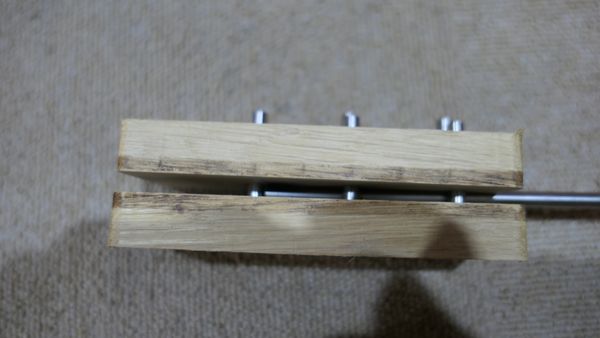

Le principe est très simple : deux demi-matrices en chêne massif, guidées par quatre petits axes inox. Une rainure maintient parfaitement le tube rond et une butée fixe toujours la même longueur d’introduction. La zone écrasée fait ici 15 mm.

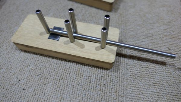

Deux petites mâchoires en acier sont encastrées face à face dans les demi-matrices. Je les ai légèrement surélevées de 0.4 mm afin que, lorsque la presse arrive en fin de course, l’effort et la puissance soit repris directement par ces deux pièces métalliques.

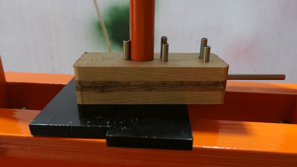

Le tube est donc parfaitement guidé avant même le début du pressage. On ferme l’outil, on place l’ensemble sous la presse… et quelques secondes plus tard, la patte est formée.
Le résultat dépasse franchement mes espérances : écrasement parfaitement dans l’axe du tube, transition régulière entre la partie ronde et la partie plate, et surtout les deux parois sont complètement jointives à froid.
L’intérêt principal de l’outil sont surtout la répétabilité, la rapidité d'exécution et un écrasement impeccable : une fois réglé, toutes les pattes sortent avec exactement la même longueur et le même alignement. Je vais maintenant pouvoir décliner le même principe pour du tube en 5 mm.
PS : à l'heure ou je vous écris la finition/ponçage de l'outil est terminée.
Dans le prochain épisode, un guide de perçage de tube inox en M3, toujours parfaitement au centre et très rapidement effectué.

sebastian92 Serial Posteur
Posté le: 20/08/2026 09:51 Sujet du message: |
Bonjour Alain,
Très astucieux ton accessoire ! et finition parfaite
En plus ça ne laisse pas de marques en stries ou pointes sur la partie aplatie comme peuvent en laisser de simples mors d'étau quand on ne mets pas d'entretoises de chaque côté
acrevindiou Fidèle Posteur
Inscrit le: 29 Mar 2023
Âge: 67
Posté le: 20/08/2026 09:55 Sujet du message: |
« sebastian92 » a écrit: Bonjour Alain,
Bonjour Sebastian,
Merci à toi , les réglages étaient un peu longs pour le prototype mais là j'ai déjà fait les trois pour les tubes 5 6 et 7 mm de diamètre.
