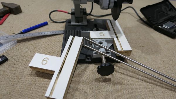

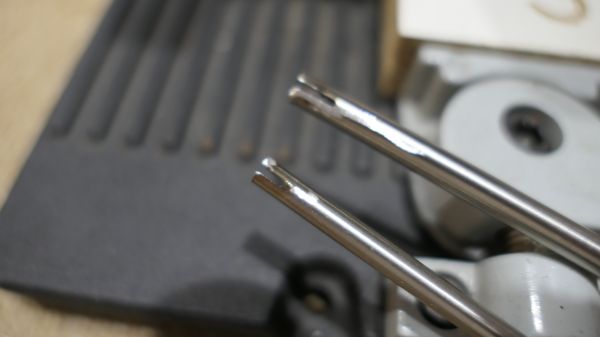

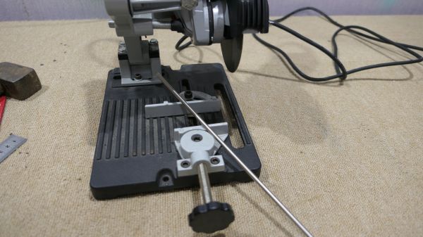

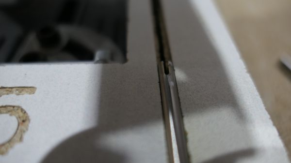

"Simple" / efficace / précis / ingénieux [clap] Alain
Encore fallait-il y penser Wink
Tout est dans la précision du gabarit !
Pour ton tube / guide du foret, un bout de tube inox fera parfaitement l'affaire !
J'aime bien ce genre de petite bidouille qui facilitent la vie et donnent de la précision à nos montages ! encore [clap]

MessagePosté le: 03/09/2026 09:11    Sujet du message: Un petit gabarit pour fendre proprement les tubes inox Répondre en citant
Un petit nouveau dans la série des outils pour tubes inox !
Pour la réalisation de toute la métallerie du Storch, je vais devoir entre autres braser à l’argent de petites languettes en tôle d’acier de 0,75 mm dans l’extrémité de tubes inox de Ø5 et Ø6 mm. Il est important qu’elle soit réellement engagée dans le tube. Il faut donc réaliser une petite fente axiale, bien centrée et répétable, sur environ 5 à 6 mm de longueur.
À main levée avec une disqueuse sur des tubes aussi petits ce serait assez aléatoire. J’ai donc fabriqué deux petits gabarits, un pour le Ø5 et un pour le Ø6. J’utilise ma petite disqueuse Bosch montée sur son support, équipée d’un disque à tronçonner l’inox de 1 mm d’épaisseur. Première chose à faire : vérifier soigneusement l’équerrage du support, car le « zéro » indiqué sur ce genre de matériel mérite parfois d’être contrôlé !
La récup !
Les gabarits sont simplement réalisés dans du mélaminé épais disponible à foison et gratuitement dans les bennes "mobilier" de chaque bonne déchetterie municipale ou même quelquefois derrière les magasins de meubles (avec leur autorisation bien entendu) ! Wink
Une rainure longitudinale usinée à la CNC reçoit le tube et l’empêche complètement de rouler. Pour le tube Ø5, qui mesure réellement 5,03 mm, j’ai prévu une rainure légèrement plus large et profonde d’environ 3 mm : le tube est ainsi bien emprisonné tout en restant facile à mettre en place. Le gabarit est ensuite positionné de façon que le disque tombe exactement dans l’axe du tube, dans les faits j'ai construit le gabarit sur mesure de la machine.
Au premier passage à vide, je laisse volontairement le disque entamer légèrement le gabarit. Il crée ainsi lui-même son propre dégagement, exactement dans son plan de coupe. Le résultat est très propre : la fente est parfaitement centrée et reproductible.
Il y a néanmoins une petite particularité : un disque étant circulaire, il faut descendre assez profondément pour atteindre la paroi opposée du tube. En pratique, il suffit qu’il y crée une amorce suffisante afin de laisser un repère pour la même opération de l'autre coté. La future languette pourra alors être engagée profondément dans le tube.
La fente de 1 mm laisse naturellement un léger jeu autour de la languette acier de 0,75 mm. Après mise en place, un très léger serrage à la pince permettra de maintenir l’ensemble avant brasure, tout en conservant le petit jeu nécessaire à la pénétration de la brasure argent par capillarité (je le suppose Wink je commence bientôt à braser).
Après validation du premier gabarit en Ø5, j’ai donc réalisé exactement le même principe pour le Ø6.
Le bilan :
Comme pour tous mes autres gabarits, çà prend du temps à réaliser quand on veut la meilleure précision possible ! Mais franchement j'ai testé pour préparer 8 extrémités de tubes ! Une rapidité déconcertante pour un résultat toujours identique.
Deux outils très simples, fabriqués avec quelques chutes de panneau, mais qui devraient me permettre de préparer rapidement et surtout toujours avec précision toutes les futures pièces à braser du train et des haubans du Storch et d'ailleurs des autres chantiers à venir.
