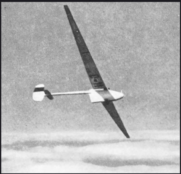

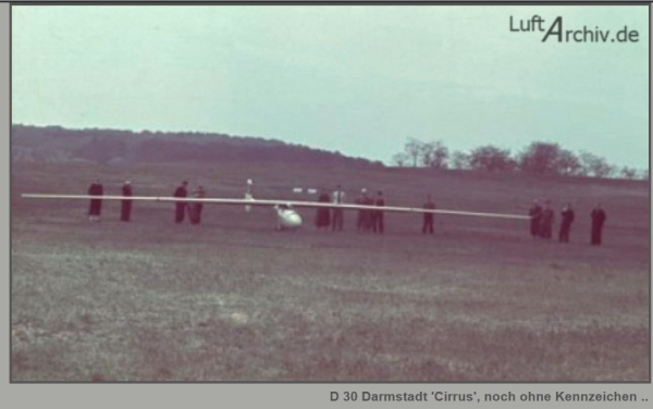

Beim suchen im Netz bin ich auf einen Artikel zur Darmstadt D 30 „Cirrus“ gestoßen.
Hier wird erklärt warum der verstellbare Flügel gebaut wurde. Es ging um die Erforschung des Einflusses auf die Geschwindigkeit beim Kreiswechsel. Also von 45° rechtsrum auf 45° linksrum.
Aber bitte selber lesen.
Artikel aus Deutsche Luftwacht Ausgabe Luftwissen Bd. 11 Nr. 8 Berlin August 1944 Seite 222 bis 226
Abb. 1. Segelflugzeug D 30 „Cirrus“ im Fluge mit V= —- 4,4°
Ergebnisse der Leistungsmessung und Flugeigenschaftsprüfung des Segelflugzeuges D 30 „Cirrus“
Von Dipl.-Ing. HANS ZACHER
Das Leistungsegelflugzeug D 30 „Cirrus“ (vgl. Luftwissen Ed. 6 [1939], S. 87) wurde von der Flugtechnischen Flachgruppe (Akaflieg) an der Technischen Hochschule Darmstadt im Jahre 1933 entworfen, daraufhin unter gleichzeitiger Durchführung vieler grundlegender Versuche hinsichtlich der für die Gruppe neue Metallbauweise konstruiert und in den Jahren 1936 bis 1938 in der FFG Werkstatt gebaut. Dan Ziel, Bestleistungen ohne Rücksicht auf Kosten und Arbeitsaufwand zu erreichen, war sehr weitgesteckt. Schon kurz nach der Fertigstellung des Flugzeugs, am 7. Juli 1938, konnte Bernhard Flinsch mit ihm einen Weltrekord aufstellen (Zielflug mit Rückkehr zum Start zwischen Bremen und Lübeck mit einer Flugstrecke von 305 km) und später im August 1939 in Wien die Studenten - Weltmeisterschaften im Segelfliegen erringen.
Im Folgenden soll der Aufbau der D 30 kurz beschrieben, ihre Dalen mitgeteilt und über einige wichtige Ergebnisse der Mess - und Prüfflüge berichtet werden.

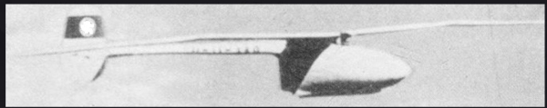

Beschreibung der D 30
Das Tragwerk der D 30 besteht aus einem freitragenden, 20 m spannenden Trapezflügel von sehr hohem Seitenverhältnis, der in ein 10 m langes Mittelstück und je 5m lange, im Fluge V-förmig verstellbare Flügelspitzen unterteilt ist. An den dreistegigen Duralkastenholm, Iler Biegung und Drehung aufnimmt und dessen Curie ein Stick der Flügelhaut durstellen, sind vorn und hinten zur Vervollständigung des Profils Sperrholzkästen mit Formrippen angenietet; hinten schließen sich dann noch am Mittelstück die Wölbungsungsklappen, am Außenflügel die mit einstellbar Differentialsteuerung versehenen Querruder an. Die Querruder sind außerdem als Landehilfe gleichsinnig verstellbar. Bremsklappen befinden sich nur auf der Oberseile des Flügels. Der Antrieb der Querruder- und Landeklappen geschieht Stoßstangen und Zahntriebe, während die V-Verstellung der Außenflügel durch Seile, Spindeln und Führungsklötzchen und die Bremsklappenbetätigung durch Seile allein erfolgt.
Der Rumpf besteht aus einem Sperrholzboot mit sehr kleinem Querschnitt und einem Leitwerksträger, der als dünne, quer- und längsversteifte Elektronröhre ausgebildet ist. Das Boot besitzt einen abwerfbaren Führerraumdeckel mit Plexiglashaube und eine schmale gerade Kufe, an der zwei abwerfbaren Fahrwerke befestigt Warden können.
Das freitragende Leitwerk mit sperrholzbeplankten Flossen und stoffbespannten Rudern ist halbgedämpft ausgeführt (d. h. die Flossen schlagen mit den Rudern im gleichen Sinne, aber um einen kleineren Winkel ans). Der Antrieb erfolgt durch Seile. — Das nach den ersten Flügen vergrößerte Seitenruder in später während der Flugeigenschaftsprüfung wieder gegen das ursprüngliche ausgetauscht worden. Gleichzeitig wurde die Höhenflosse festgelegt.

V-Form - Außenflügel von +8,5° bis -4° im Flug verstellbar

Abb. 3. Boot mit Übergang in Flügel

Habe ich im "Flugsport" Nr. 11/1943 Bd. 35 Seite 141 und 142 gefünden:
Vergleichsfliegen D 30 „Cirrus" Horten IV.
Die Leistungssegelflugzeuge D 30 „Cirrus" und Horten IV wurden in Darmstadt während einiger Flüge leitungsmäßig verglichen (vgl. „Flug-sport" 1936 Nr. 14, 1942 Nr. 4, 1943 Nr. 5, 6). Sie befanden sich beide in einem Zustand annähernd gleicher Oberflachenglätte; besondere Maßnahmen zur Verbesserung der aerodynamischen Güte (Spaltverkleidungen u. dgl.) wurden nicht ergriffen. Die Flugzeuge hatten folgende Daten:
Die folgenden Ergebnisse können nur als vorläufig gewertet werden, da nur eine geringe Anzahl von Nebeneinanderflügen bei nicht ganz einwandfreier Wetterlage durchgeführt, der nach einer gewissen Zeit aufgetretene Höhenunterschied nur grob geschätzt und ein Flugzeugführerwechsel nicht vorgenommen wurde.
Vergleichsfliegen D 30 „Cirrus"—Horten IV". Bild FFG. Darmstadt
Es zeigte sich, dass die Geringstsinkgeschwindigkeiten der beiden Flugzeuge gleich waren, aber natürlich bei verschiedenen Fluggeschwindigkeiten lagen. Bei einem gemeinsamen Halbstundenflug in einem ausgedehnten, gleichmäßigen und sehr schwachen Aufwindfeld stiegen beide gleichabständig. Im Geradeausflug ergaben sich bei jeweils gleicher Fluggeschwindigkeit kleinere Sinkgeschwindigkeiten, d. h. auch bessere Gleitzahlen, der „Cirrus" im Bereich oberhalb etwa 65 km/h. Es mag noch darauf hingewiesen werden, dass eine Flugvermessung der D 30 (Hohenstufenflüge!) ein geringstes Sinken von ws min = 0,55 m/sec, eine beste Gleitzahl von E-best = 1 : 37,6 und bei v = 100 km/h ein ws = 0,91 m/sec ergab.
Nachdem ein Vergleich der Horten IV mit den Mustern Weihe, Condor III und Reiher sehr zu ihren Gunsten verlief, kann jetzt zusammenfassend festgestellt werden, dass bei den gegebenen Flächenbelastungen die D 30 überlegen ist. Da sich bei gleichem ca und gleichen Schräglagen die Kurvenradien wie die Flächenbelastungen verhalten, muss es die Praxis ergeben, welche Flächenbelastungen den günstigsten Kompromiss zwischen Kurvenradius und Schnellflugleistung für den Streckensegelflug ergeben.
Zacher.

Ich habe da noch Fotos gefunden.
In der Werkstadt.
Der Holm
Der Flieger
Auf der Wasserkuppe im Hintergrund die Hermann Göring Halle
Der Pilot Flinsch
