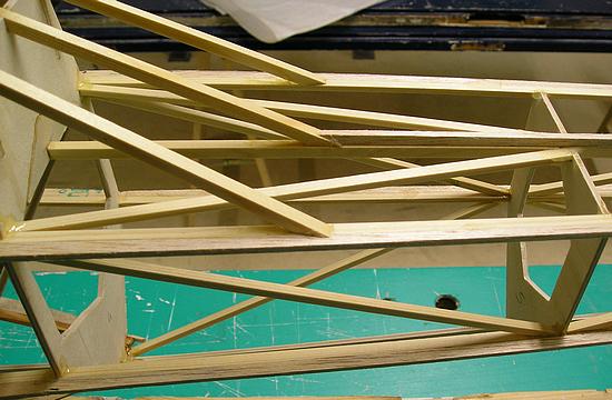

erwan Psycho Posteur
Posté le: 27/06/2007 15:26 Sujet du message: |
Je parlais du vrillage du fuselage!
Voici une photo mettant en évidence mon incompétence!
Est ce que le solar antique tire suffisament pour corriger ca.. pas sur! Mon support d empennage est pas encore collé!
Erwan |
loopingfred Incurable Posteur
Âge: 49
Posté le: 27/06/2007 15:37 Sujet du message: |
Salut Erwan,
Malheureusement, le solar Antique ne sera pas assez puissant pour redresser tout ca..
Comme tout est deja collé en place, je pense que la meilleure solution serait d'intercaller un V en balsa dans la fente pour boucher l'ouverture.
Avec l'entoilage par dessus, ca ne dvrait pas se voir.
Mais on ne se rend pas bien compte.. Il y a combien d'espace en fait ?
MORE BEERS!!!! |
Posté le: 27/06/2007 15:44 Sujet du message: |
Pas evident de faire une photo de ca! En fait le fuselage est vrillé et le vrillage incline le stab! J'ai pensé a mettre une cale sous le support , elle serait de tres faible epaisseur (meme pas 1 mm du coté du stab gauche vu de l'arrière) Mais ca me gene d avoir fait une helice!
Je sent que je vais me faire embaucher chez hartzell ou menz!
De toute facon, j'ai plus vraiment le choix! Je vais décaller legerement le support pour avoir au moins un bon equerrage stabs-ailes! et en esperant que ca se vois pas trop!
Erwan |
Posté le: 27/06/2007 15:54 Sujet du message: |
ça volera pareil, faut voir si c'est pas trop moche à l'oeil... tu peux peut être le rattraper en décollant un bout de quelques étresillons de chaque côté du fuselage, à un endroit facilement vrillable, tu pourrais redresser le vrillage et recoller les étresillons, en maintenant le fuselage un peu plus vrillé à l'opposé pendant le séchage. |
Posté le: 27/06/2007 16:10 Sujet du message: |
MErci des conseils!! Je vais voir comment je vais pouvoir rattraper ma boulette!!
