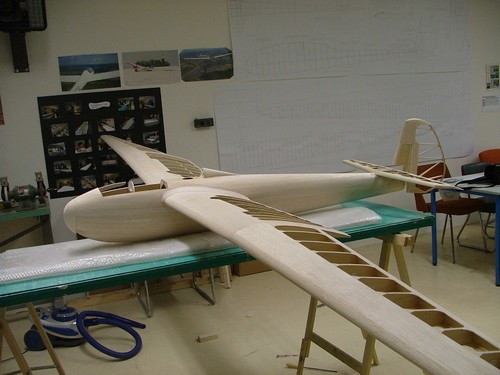

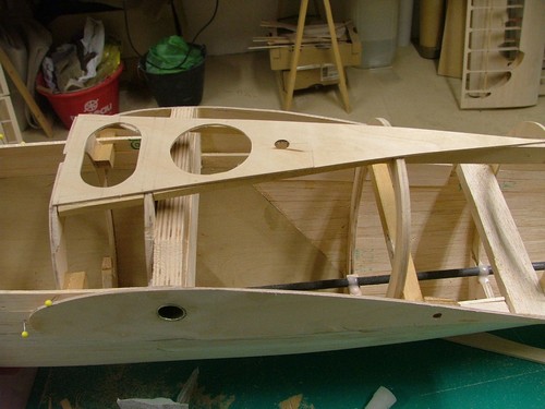

Posté le: 28/12/2007 12:16 Sujet du message: |
Salut à tous,
Quelques photos pour vous faire patienter

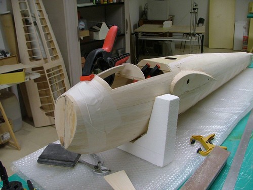

Je viens de commencer le coffrage avant en baguettes de 3x15.

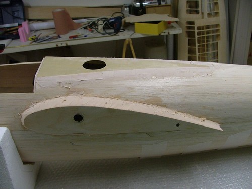

La partie arrière de la vérièrre,les trous sur le vrai devaient permettre de brancher les commendes,je pense
Vue de dessus

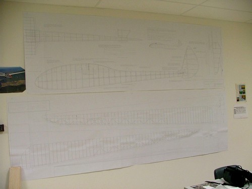

Et ça c'est le plan du Fafnir,cela me motive pour finir le Rhönsperber
Bonne fin d'année à tous
Orlik en construction |

He ho, le morceau de styro, provocateur!
Stephan Psycho Posteur
Âge: 67
Posté le: 28/12/2007 12:47 Sujet du message: |
C'est quoi le tube en carbone collé? c'est pour passer l'antenne

Posté le: 28/12/2007 14:46 Sujet du message: |
ha ok, comme les Sullivan rouge ou bleu, mais alors plus grosse en 3mm, ça s'achète aussi en magasin de modélisme?
Âge: 63
Posté le: 28/12/2007 15:15 Sujet du message: |
ok merci, on doit les trouver ailleurs, on voit de quel magasin tu veux parler

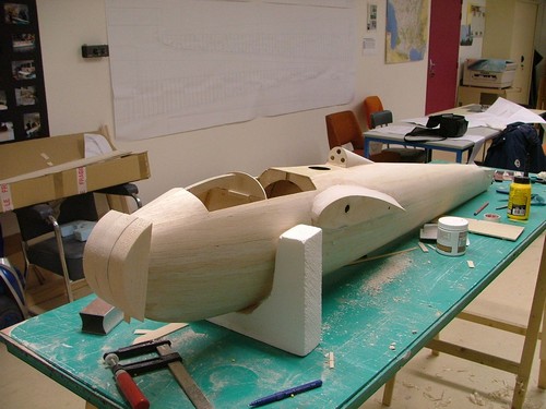

Posté le: 04/01/2008 21:13 Sujet du message: |
Salut à tous,
Cela avance doucement,mais je suis motivé

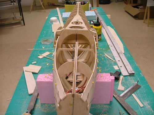

Le mastis c'est du Microfil cela pèse deux fois rien,un peu comme le polyfilia mais de la couleur du balsa

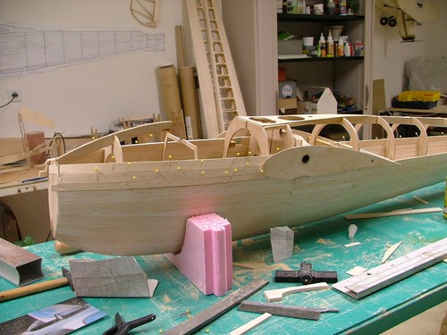

Pour le fuselage le plus gros morceaux reste la vérièrre que je vais articulé comme sur le vrai
Coller le pied de dérive et son articulation.
A+pour d'autres photos

Posté le: 04/01/2008 23:58 Sujet du message: |
Salut Christian !
Joli supositoire !
Ce mastic se ponse-t il facilement ? Tu l'achettes où ?
Retroplane fort et vert ! |
Âge: 63
Posté le: 05/01/2008 11:01 Sujet du message: |
Salut Fredéric,
Ce mastic se ponce trés facilement il a la dureté du balsa,et surtout il ne pèse rien du tout
Il vient de chez Top machin c'est un produit utilisé par les modélistes américains,je ne pense pas que l'on en trouve ailleurs en France
A+Christian

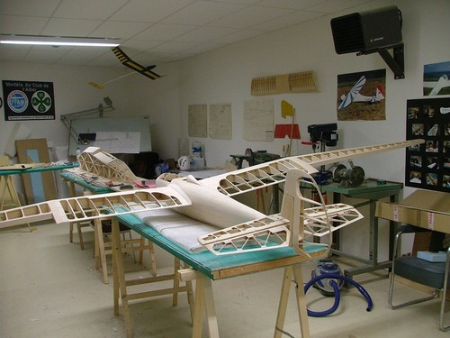

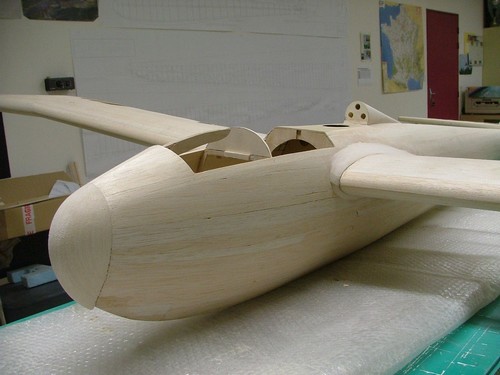

Posté le: 07/01/2008 21:09 Sujet du message: |
Salut à tous,
Cela avance toujours
Un bon coup de râpe s'impose
Voila c'est fait
Je vais couler environ 300g de plomb dans le nez ,il me faudra bien ça
Le bras de levier est trés court sur ce planeur
Petit montage c'est bon pour le morale
Je viens de peser l'ensemble avec un accus de réception 6v 2400 et 700 g de Plomb pour le centrage totale 4.400
Il me reste pas mal de choses à faire encore notement les ailerons
A+Christian
