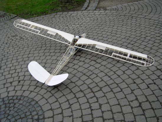

MessagePosté le: 08/02/2008 22:20    Sujet du message: Répondre en citant
Hi zusammen,
der nächste Bauabschnitt ist nun auch beendert Very Happy
Das obligatorische Rohbaubild will ich Euch nicht vorenthalten:
und noch eins:
Die Elektrik ist auch angeschlossen und nun kommt die Bespannung.
Âge: 49 Gémeau
MessagePosté le: 08/02/2008 23:41    Sujet du message: Répondre en citant
Shocked [amen]
[bave]
And that's pretty much all I have to say right now ! [clap]
Lothar Mentz
Inscrit le: 18 Oct 2006
MessagePosté le: 09/02/2008 00:07    Sujet du message: Répondre en citant
Aaalso Johannes,
ich übe mal Zurückhaltung und sage einfach mal:
Affengeil
Lothar
MessagePosté le: 09/02/2008 00:43    Sujet du message: Répondre en citant
Shocked Shocked Shocked Crying or Very sad
...mein lieber Mann...das is ne Vorgabe.... [clap]
MessagePosté le: 09/02/2008 19:34    Sujet du message: Répondre en citant
Danke für die Blumen Very Happy
habe aber auch schon besseres gesehen Wink
Gestern habe ich begonnen den Vogel zu verunstalten - eine Fläche ist schon fast fertig bespannt - da fragt man sich fast "warum baut man so was aus Holz-sieht fast aus wie Styro-Abachi oder G ern F rickelt K laus" [argh] ]
MessagePosté le: 09/02/2008 21:07    Sujet du message: Répondre en citant
[good]
[baaave]
Christian Wink

Um an die Akkus zu gelangen habe ich vor dem Kasten eine Klappe
mit den Pedalen für die Seitenruder angebracht:
Die Flächen werden mit Magneten aus der Festplatte befestigt:
Habe ein Magnet für beide Flächen in der Mitte durchgebrochen und als Gegenstück in die Wurzelrippe ein Stück Flachstahl eingefräst.
Die Magnete sind stark genug und durch die Streben ist ein maximales Herausrutschen im Extremfall von 2-3 mm möglich.
Bis bald Johannes
