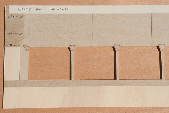

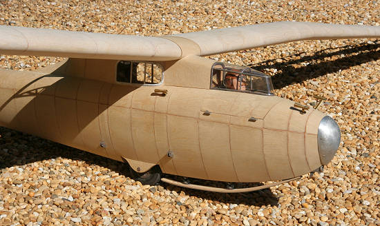

Posté le: 24/08/2008 15:46 Sujet du message: |
Teinte, patine naturelle:
Après quelques séances de bronzage (une dizaine) on se rend bien compte que le fuselage à jauni par rapport aux ailes qui n'ont pas encore vu le soleil
encore une semaine pour finir les coffrages de la 2eme aile, et je les mettrais également à bronzer, dommage qu'on avance dans la saison le soleil sera moins virulent, mais je vais essayer de les foncer au maximum naturellement

Posté le: 25/08/2008 13:44 Sujet du message: |
C'est curieux cette histoire de "bronzage". Je l'ignorais. Qu'est ce qui réagit aux UV dans le bois ? Mais n'est ce pas simplement la lumière ?
C'est le même phénomène qui fait grisailler certaines essences de bois ?
Y aura t-il vraiment une différence après vernis ?

Posté le: 25/08/2008 15:03 Sujet du message: |
c'est histoire d'oxydation et donc de changement de teinte du bois à la lumière est bien connue.
Les modèles de bateaux en poirier se patinent énormément
le pont de ma taratane en poirier trés clair à rapidement pris une teint miel
il est à noter que le passage d'une couche de fond dur non teinté (enduit cellulosique) à accéléré cette patine.

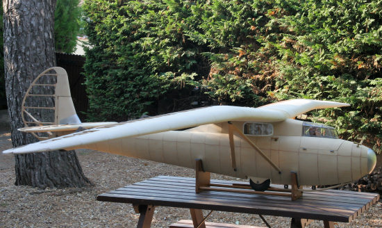

Voili voilou, le MG9 est terminé, enfin pour tout ce qui est boiserie, donc il ne reste plus que l'entoilage et la finition, dans 2 mois ça devrait voler.
Je m'étais fixé au départ une masse de 8kg pour avoir une charge de 60 gr/dm², je devrait être sous cette barre:
Aile droite finie, non entoilée:
1540gr
Aile gauche finie, non entoilée:
1525gr
Fuselage complet avec radio, derive, clés d'aile, haubans... non vernis:
3450 gr
Stab, non entoilé:
250 gr
Centrage à 129mm du bord d'attaque
Plomb centrage 350 gr (certainement 450gr après finition...)
Total avec plomb de centrage, avant entoilage et finition
7115 gr
Surface alaire 134 dm²
Avec l'entoilage et le vernis je devrais prendre 600 ou 700gr, ce qui fera moins de 60 gr/dm²

caralp_laurent Psycho Posteur
Âge: 54
Posté le: 30/08/2008 11:36 Sujet du message: |
Mille bravos !
Vincent, c'est une vraie merveille ton planeur
Là, tu atteins des sommets... Enfin jusqu'au suivant !

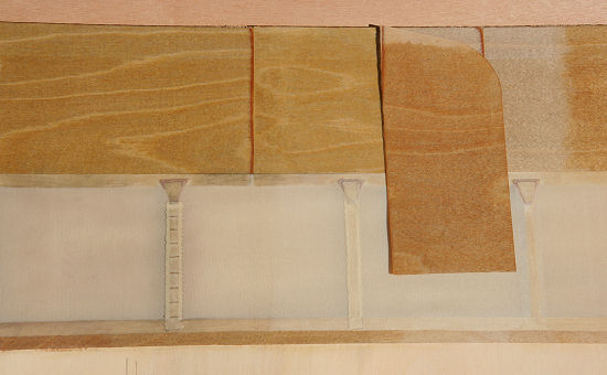

Posté le: 30/08/2008 14:50 Sujet du message: |
"Ailes" se reposent au soleil
Je me suis fait un faux bout d'aile de test
-pour voir l'évolution du bronzage
-pour tester les teintes et vernis
-avec 1 trace de colle
-1 trace de colle juste essuyée
-1 trace de colle lavée comme elles sont toutes en principe aux joints de panneaux

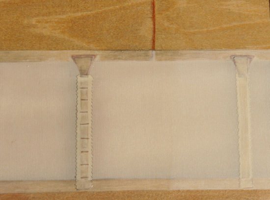

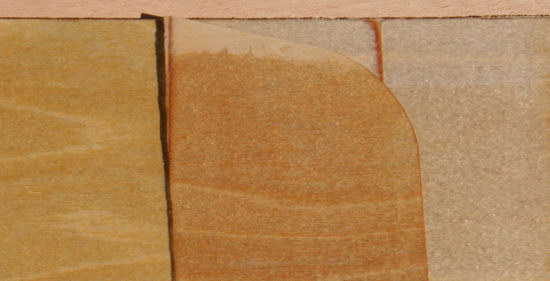

Posté le: 08/09/2008 16:22 Sujet du message: |
Bon, malgré le soleil tous les jours, le ctp ne bronze plus beaucoup
j'ai fait des essais de vernis sur ce ctp jauni, mais en fin de compte je préfère le teinter, j'ai opté pour la teinte merisier, le Grunau1 de Frédéric me plait bien
a gauche teinte chêne clair, un peu jaune à mon goût, au milieu la teinte merisier, plus doré je préfère
essai de vieillissement de l'entoilage (oratex antique), à gauche mine de crayon passée au pinceau doux et soufflé + couche de vernis, au milieu entoilage nature, à droite teinte merisier passée sur l'entoilage, pas joli
la mine de crayon s'accroche bien sur le relief de la bande crantée et la fait ressortir, à droite la bande crantée et l'entoilage nature, trop propre.
Le vernis (bondex polyuréthane) est censé être satiné, mais je le trouve trop brillant, je passerais surement une dernière couche avec un vernis mat, ou je le frotterais à la laine d'acier très fine...
je vais essayer aussi en mélangeant 50/50 les 2 teintes et après j'attaque sur le planeur.

Posté le: 08/09/2008 18:19 Sujet du message: |
OK pour la bande crantée veillie au crayon : c'est chouette !
Chêne clair c'est trop jaune, et merisier trop foncé (jamais contents ces types).
50/50 pourquoi pas. En plus ca te permet de varier les nuances pour certains panneaux (60/40 par exple). Pour donner l'illusion que les panneaux proviennent de planches différentes.
