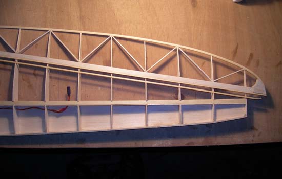

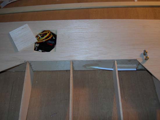

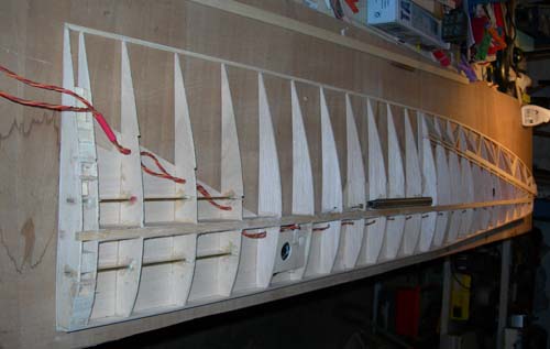

Posté le: 22/10/2008 18:22 Sujet du message: |
das Bügeleisen ist kalt geblieben (jedenfalls in der Werkstatt). Stattdessen war es ein Stück für vier Hände und zwei Flaschen. So konnten wir ratzfatz den Leim und das Brett aufbringen. Kann ich nur empfehlen.
Bei der Platzierung des Servos für die Störklappe habe ich Mathias Idee kopiert. Ein Bowdenzug ist einfach direkter als ein 2 x gewinkelter Einsendraht. Die Klappe selbst wird hier nicht dokumentiert, ihr ahnt warum
Die nächste Aktion ist das Beplanken der Oberseite und dann bekommt der Randbogen sein Finish.
Wofür ich noch keine gute Lösung habe ist die "Ausleitung" der Servokabel. Die müssen ja wohl nach unten raus, weil beide Fläche Backe an Backe kommen.
Holm- und Rippenbruch
Uli |

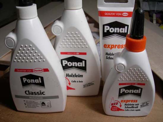

Hohentwiel Fidčle Posteur
Inscrit le: 24 Juil 2007
Âge: 78
Posté le: 23/10/2008 09:40 Sujet du message: |
Hallo zusammen, hallo Uli. Vielleicht ein brauchbarer Hinweis. Bei Ponal gibt es mindestens 2 Varianten. 1. die Flasche mit dem roten Rand für schnelle Aushärtung und dann die nur weisse Flasche für langsame Aushärtung.
Letztere Version ist auch zum Bügeln geeignet und für Soloauftritte beim
normalen Beplanken.
Gruss René |
Peter64 Maniaco Posteur
Posté le: 23/10/2008 17:12 Sujet du message: |
Hallo Uli
die Bügelmethode ist wirklich super, kannst dich trauen. Bei meiner Musger ist das einwandfrei gegangen .
Wichtig ist, was René schon erklärt hat ja keinen Express Leim verwenden.
Dein Grunau Baby gefällt mit gut , wie ich sehe geht es ganz schön vorwärts.
Schönes Bauen noch.
Grüße Peter |

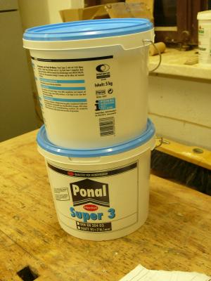

Johannes Serial Posteur
Posté le: 24/10/2008 19:42 Sujet du message: |
Nabend,
Olli meint den:
mit einem 5 Liter Eimer kommst du weit genug
Johannes |

Olli Incurable Posteur
Âge: 58
Posté le: 26/10/2008 02:16 Sujet du message: |
Hallo Uli,
bekommst Du in großen Holzhandlungen.
Damit kannst`e schon ein Paar Jaffakisten mehr mit
zusammenleimen
Posté le: 26/10/2008 22:57 Sujet du message: |
Nachtrag:
Soeben mit Niko telefoniert:
Für Holzverleimungen: Aerodux 185 kg ca 20 EUR
mit Härter 1:5
Für Bespannung (Baumwollgewebe) :Klebelack Fuldozell
Es gibt sicherlich auch andere Leime/Kleber für die "großen",
doch für uns reicht sicherlich der oben aufgezeigte.
Gute Nacht Ulli. |

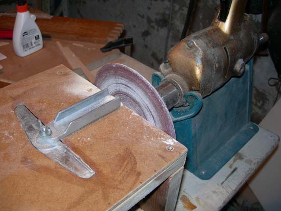

Posté le: 02/11/2008 22:04 Sujet du message: |
Hallo zusammen!
Danke für die detaillierten Leim-Infos. Kann jemand vielleicht auch bei dieser Frage weiterhelfen: Ich habe mit einer 20 Jahre alten Black & Decker Bohrmaschine ein stationäres Schleifpult gewerkelt. Funktioniert - aber laaaaut! Ein rauhes, durchdringendes Geräusch.
Da fallen die Leute im Haus aus den Betten. Ein Arbeitszeit verkürzender Umstand, der abgestellt gehört. Bevor ich die Maschine aufmache, interessiert mich, ob das eher die Lager sind (die einfach mal Fett brauchen) oder ob die Kohlen erneuert werden müssten? Lässt sich das sagen?
Bin gespannt und grüße euch, speziell die Werkzeugkundler.
Uli |

Uli Maniaco Posteur
Inscrit le: 11 Déc 2007
Âge: 83
Posté le: 03/11/2008 22:34 Sujet du message: |
Hallo Olli,
so sieht das Ding aus. Den Krach macht die alte Maschine und nichts "außenrum"
Grüße und dann gute Nacht!
Uli |
Stephan Psycho Posteur
Âge: 67
Posté le: 04/11/2008 11:09 Sujet du message: |
ganz klarer Fall, aus Gründen der Arbeitssicherheit muss diese Maschine umgehend ersetzt werden, eine neue Maschine muss her. Das hat einige Vorteile: geringere Verletzungsgefahr, schont die Ohren und kurbelt außerdem die Wirtschaft an
Stephan |
Uli Maniaco Posteur
Âge: 83
Posté le: 04/11/2008 15:20 Sujet du message: |
Hallo Stephan,
hat dein kritisches Auge registriet, mit welcher Mühewaltung und Rafinesse der verstellbare Winkel - der im Regal jahrelang einer in ungewisser Zukunft liegenden Nutzung entgegengefiebert hat - eingebaut wurde? So was kommt doch nicht einfach auf den Müll! Ich werde mich nach Kohlen umsehen. Dafür gab es vor der Umstellung auf Gas und Öl spezielle Handlungen. Mal schaun, ich halte euch auf dem Laufenden (mit 900 Umdrehungen).
Gruß Uli |
Âge: 58
Posté le: 04/11/2008 16:44 Sujet du message: |
Hallo Uli,
Stephan hat recht wirklich sicher ist das ganze wohl nich.
Ein Schutz über dem Teller und Bohrfutter würde evtl. schon reichen.
Das Geräusch welches Du höhrst wird aber nicht von den Bürsten her ruhen, ich tipper eher auf Lagerschaden oder Du hast evtl. etwas im Lüfterrad sitzen.
Wieleicht hat sie nicht mal ein Richtiges Lager sondern nur ein Gleitlager.
Wenn ich das richtig erkenne ist die Maschine weit über 20 Jahre alt , ist es
richtig das sie ein Metallgußgehäuse im Bereich des Getriebes hat.
oder hat sie kein Getriebe?
Hat sie eine Gangschaltung am Gußgehäuseteil?
www.oliver-theede-oldtimersegler.de |
