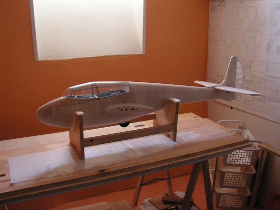

MessagePosté le: 09/12/2008 22:14    Sujet du message: Répondre en citant
Le Musger est enfin libéré de son chantier, c'est un peu comme une mise à l'eau pour un bateau.....

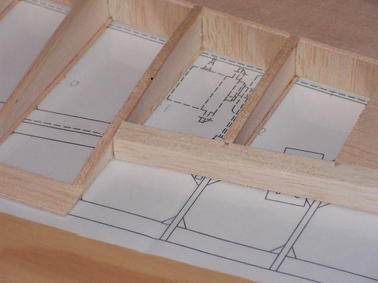

MessagePosté le: 26/12/2008 22:44    Sujet du message: Raboutage des longerons et coffrages des ailes Répondre en citant
Le fuselage étant pratiquement fini, je commence les ailes, et évidement, je me pose plusieurs questions:
- Les deux longerons (supérieur et inférieur) doivent etres rabouté en sifflet, je suppose qu'il faut opposer les 2 raboutages pour ne pas créer de faiblesse dans l'aile ?
- Ces raboutages se font sur la largeur ou sur l'épaisseur du longeron ?
- Faut'il rabouter aussi le coffrage inférieur en sifflet ou un collage bord à bord est suffisant ?
- Au niveau de la nervure n°1, la planche de balsa n'est pas assez large, le morceau manquant est collé avant les nervure ou aprés ?
Merci de vos réponses, elles me servirons aussi pour mon prochain projet Very Happy
MessagePosté le: 26/12/2008 23:13    Sujet du message: Re: Raboutage des longerons et coffrages des ailes Répondre en citant
c'est comme moi j'ai fait
les deux, il faut regarder, mais sur l'epaisseur ca commencer je crois au nervure 7, est au largeur autour de nervure 20
faut pas exagerer Laughing non
regard le liens suivant en bas du page, il y a le principe d'agrendissement du coffrage, non seulement pour le petit bout mais aussi pour le reste du coffrage
http://www.retroplane.net/forum/viewtopic.php?t=1404&start=0

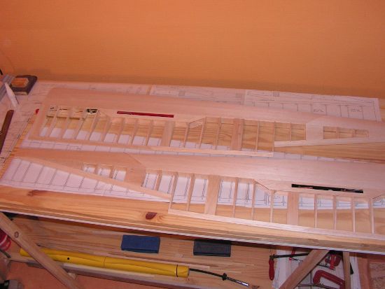

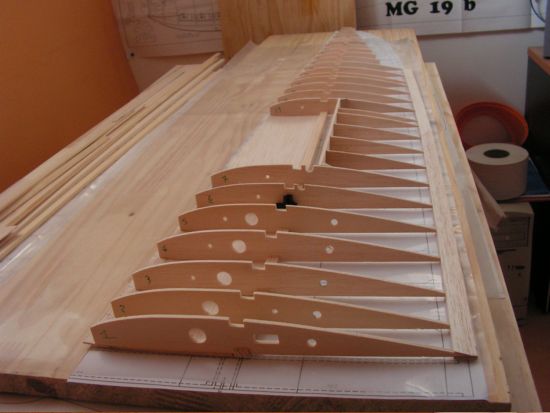

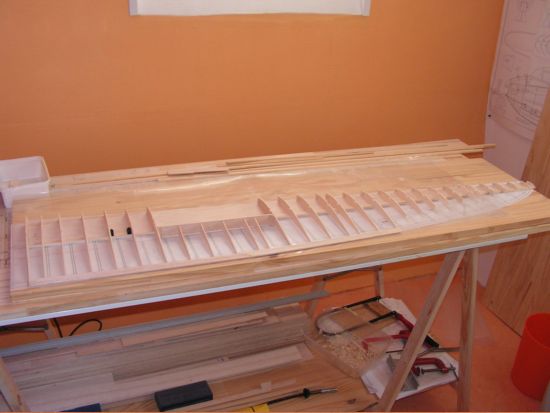

MessagePosté le: 04/01/2009 13:12    Sujet du message: Mise en chantier des ailes Répondre en citant
L'aile droite est commencée, ainsi que l'aérofrein droit.

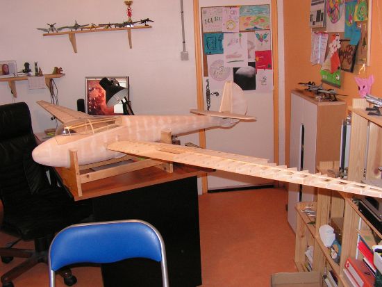

MessagePosté le: 09/01/2009 22:13    Sujet du message: Première msie en croix Répondre en citant
La deuxiéme aile étant bien avancée, je n'ai pas résisté, j'ai fait le premier montage du Musger, il a de la geule, et il prends pas mal de place dans mon atelier- bureau.
Ca fait du bien de voir l'avancement des travaux, ça donne du courage pour la suite.
MessagePosté le: 10/01/2009 00:00    Sujet du message: Répondre en citant
[clap] Bravo François, tu avances bien. Je le trouve aussi très beau ton MG19.
Emmène le demain pour l'AG on l'exposera dans la salle d'à côté, je dois amener aussi un truc, et en principe on remorque à Maneyrol de 2 à 5 juste avant l'AG.
Âge: 79 Bélier
MessagePosté le: 10/01/2009 11:20    Sujet du message: Répondre en citant
Bravos François,
très beau travail et qui avance lui aussi a grande vitesse.
Je suis d'accord avec Jean Claude, apportes le cet AM tu pourras le monter dans le local et le présenter aà L'AG dans le chapitre Projets.
Jacques.
MessagePosté le: 10/01/2009 13:07    Sujet du message: Répondre en citant
Effectivement, ca a de la gueule.
A ce rythme la, les vols d'essai vont pas tarder

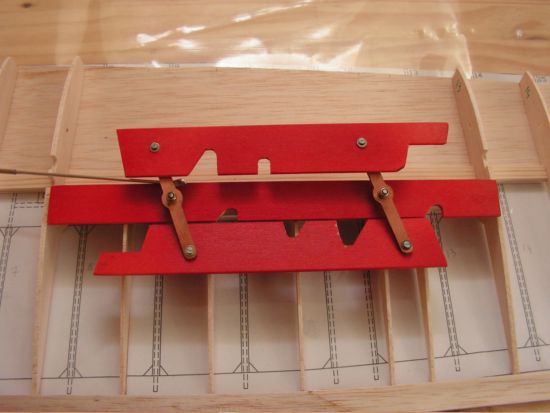

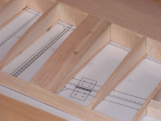

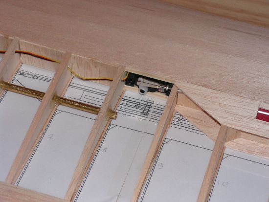

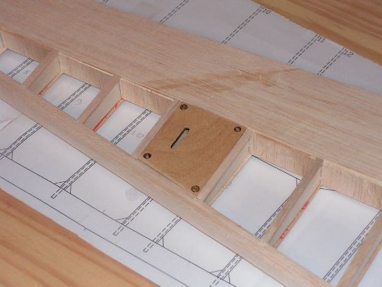

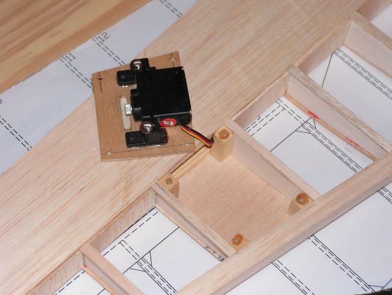

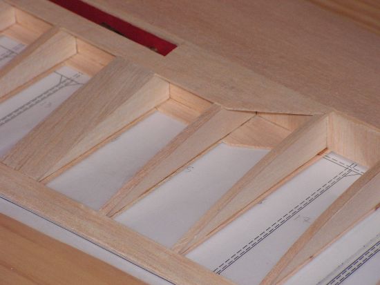

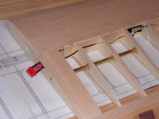

MessagePosté le: 03/02/2009 22:49    Sujet du message: Détails sur les ailes Répondre en citant
voici quelques détails sur l'avancement des ailes
le servo d'aérofrein
le servo d'aileron
la prise de raccordement des servos
vue d'ensemble des ailes
Et quelques détails
La prochaine étape c'est les goussets et les ailerons
MessagePosté le: 04/02/2009 07:01    Sujet du message: Répondre en citant
Parfait tout ça Very Happy
Je me permet juste un petit conseil, car j'ai déjà vu ça aussi sur d'autres constructions: quand vous coffrez les emplantures ou entre les nervures au niveau des sorties de commandes d'ailerons, mettez le balsa fils de travers, car en le mettant en long ça n'épousera jamais bien le galbe, ça risque même de faire un plat voir creuser entre les nervures et ça se remarque souvent sous l'entoilage Wink

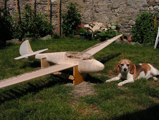

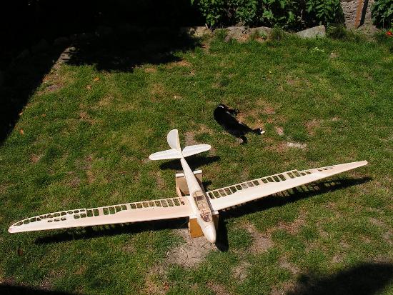

MessagePosté le: 09/07/2009 17:05    Sujet du message: Photos avant entoilage Répondre en citant
Je poste deux photos du Musger avant de commencer l'entoilage, vous remarquerez le soleil, et les annimaux qui voulaient eux aussi êtres sur la photo
MessagePosté le: 09/07/2009 18:01    Sujet du message: Répondre en citant
Bonsoir Francois
Heureux de savoir que tu peux enfin t y remettre

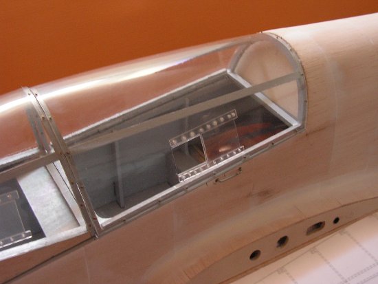

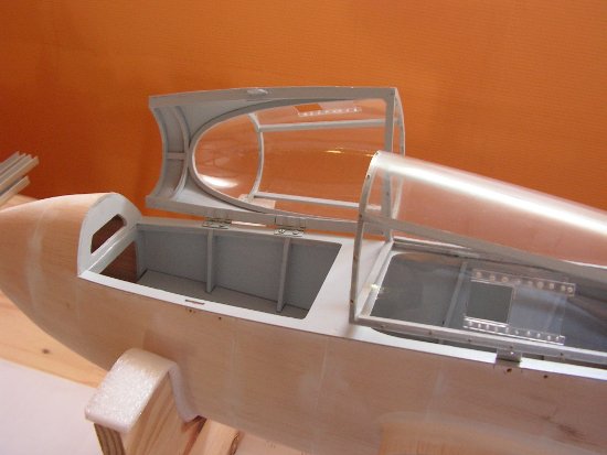

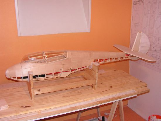

MessagePosté le: 24/07/2009 19:11    Sujet du message: le fuselage se termine Répondre en citant
La verriére est bien avancée, reste le poste de pilotage à aménager.
MessagePosté le: 24/07/2009 20:09    Sujet du message: Répondre en citant
Ca motive le passage de Vincent, Wink
Si tu le veux, tu peux être prêt pour Falaise. Very Happy
Âge: 61 Gémeau
MessagePosté le: 25/07/2009 10:40    Sujet du message: Répondre en citant
Salut Francois, Wink
bon travail ton fuselage Francois [clap] [good] .
Quel matériau as tu utilisé entre le fuselage - nervure [humm] ?
salutation

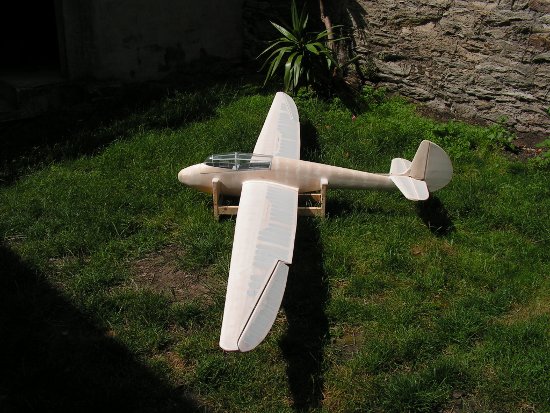

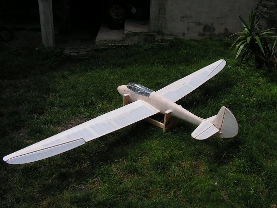

MessagePosté le: 25/07/2009 12:22    Sujet du message: Les ailes sont entoilées Répondre en citant
Hier soir et ce matin, entoilage des ailes.
Reste à trouver de la soie pour maroufler le fuselage....
MessagePosté le: 25/07/2009 12:44    Sujet du message: Répondre en citant
Superbe un MG de plus [clap] [clap] [clap]
Trés belle construction Very Happy
