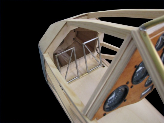

wenn es so weit ist, werde ich meinen Sohn darauf ansetzten, dann
bekomme ich auch CorelDraw auf meinem Rechner Wink

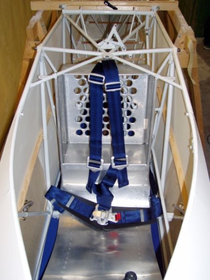

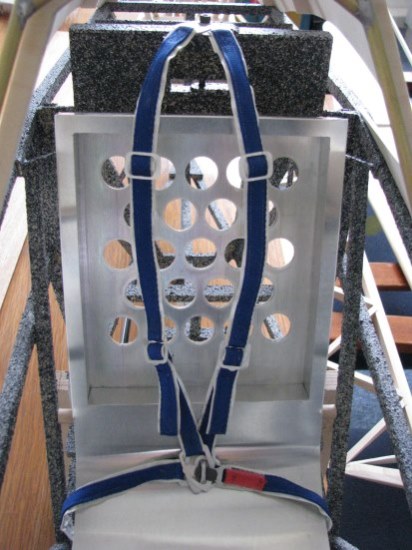

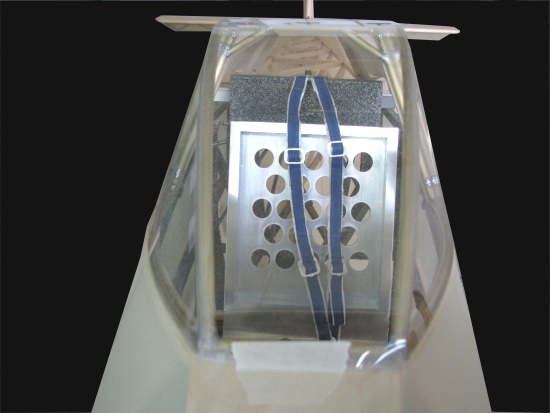

PS. Hatte das Spätzchen in natura auch eine Alusitzwanne,
oder hast du sie aus fertigungstechnischen Gründen so erstellt?
Auf jeden Fall sieht der Sitz und der Rest drumherum super aus [amen]
MessagePosté le: 01/01/2010 21:04    Sujet du message: Répondre en citant
erst mal Danke für die Blumen Very Happy Very Happy .
Ja das Original was ich nachbaue siehe meine HP
http://www.oliver-theede-oldtimersegler.de/a-spatz%20rohbau.htm
hat den Sitz in Alublech, es gab aber auch welche in Holz wie
ich weiß.
Die Löcher in der Rückwand des Fallschirmstauraumes entsprechen
leider nicht ganz die des Originals, daß liegt daran das ich nicht so einen kleinen Fostnerbohrer besitze, ist mir dann aber auch nicht so ganz
wichtig, Hauptsache es sind welche drinnen.
MessagePosté le: 01/01/2010 22:20    Sujet du message: Répondre en citant
Da für sieht das Modell aber schöner aus als das Original Wink

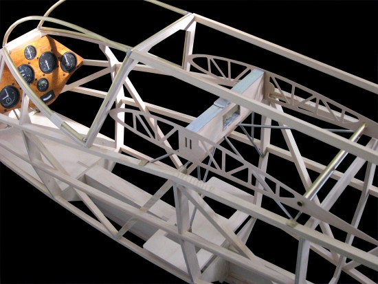

Hallo, Embarassed Embarassed Embarassed

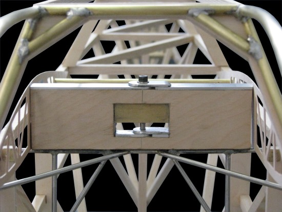

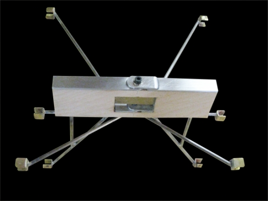

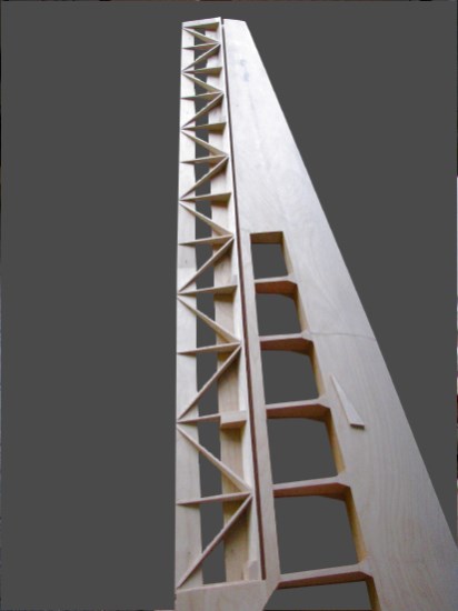

dann möchte ich euch auch nicht die Bilder
der Holmbrücke, die ich gebaut habe vorenthalten.
Wie schon geschrieben hatte ich ja das Problem, daß ich damals als ich
mein 1.Spätzchen gebaut habe leider eine verkehrte Fläche gebaut habe
und daraus dieses Projekt entstanden ist.
Da die fertige Fläche so wie auch schon bei meinem Spätzchen auf
Flachstahlstekung ausgelegt ist, was auch hervorragend funktioniert mußte
ich mir jetzt natürlich etwas einfallen lassen.
Herausgekommen ist eben diese Holbrücke die im zusammengebauten Zustand den Anschein erweckt als würden aus der Fläche jeweils der Holmstummel mit dem Beschlag herausschauen und das System würde eben in der Mitte mit einem Zentralbolzen verbunden sein.
Da man von vorne nachher sehr weit in den Rumpf reinschauen kann, hielt ich dies für die beste Lösung.
Da ich das Glück habe sogar auf meiner Arbeitsstelle daran arbeiten zu
können, werde ich euch Anfang nächster Woche zeigen wie das ganze aussieht, wenn es in den Rumpf verpflanzt wurde.

wie versprochen die Bilder von der verpflansten Holmbrücke Very Happy Very Happy

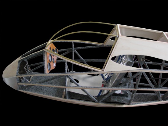

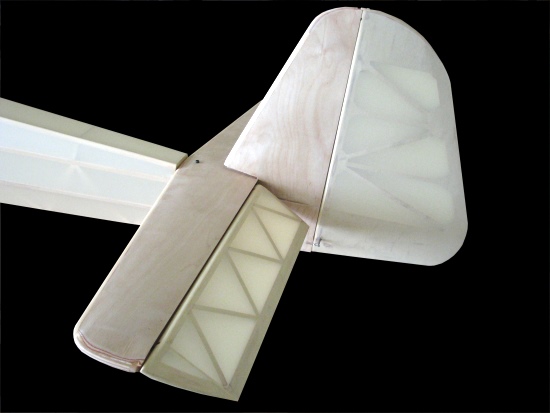

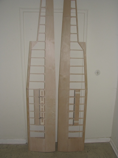

noch ein Paar Bilder:

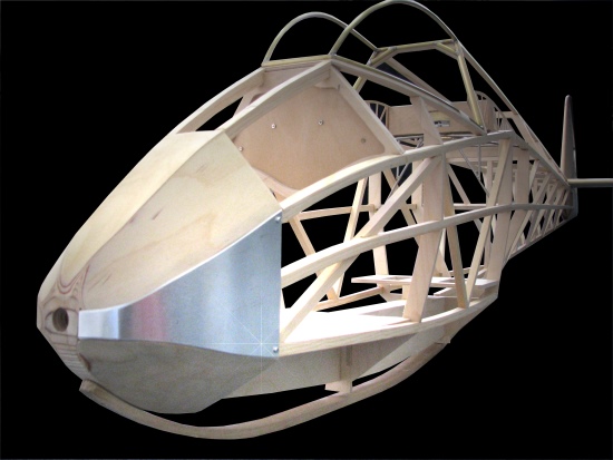

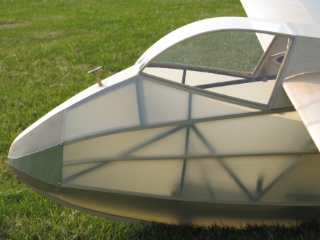

Nasenbereich ist fertig, die Nase ist von drei Seiten mit 0,8mm
Sperrholz beplankt, die eine Seite mit 0,8mm Alublech, daß dazu dient nachher an das Sleppkupplungsservo und an die Pedale zu kommen.
Mit der Kufe habe ich auch angefangen, sie muß nur noch gefedert werden.

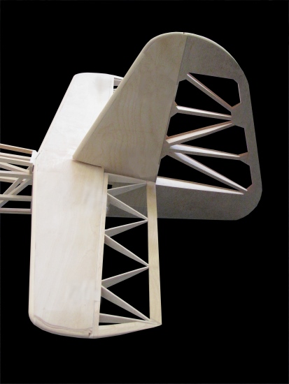

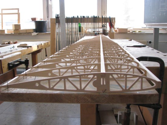

Das fertige Höhenleitwerk und Seitenleitwerk

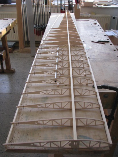

Und noch mal ein Bild vom Flächenbau
So jetzt muß ich erst mal 0,8mm Sperrholz bestellen damit ich nach der Verkastung anfangen kann die Fläche zu beplanken.

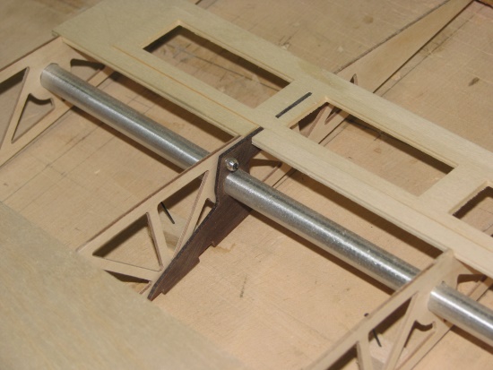

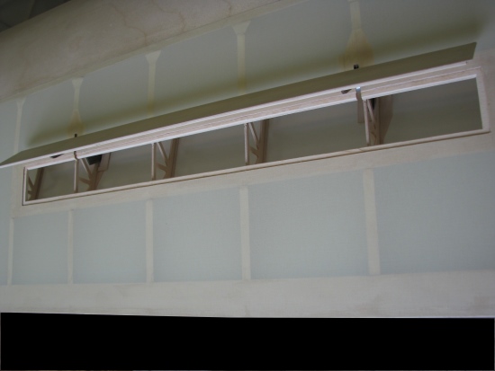

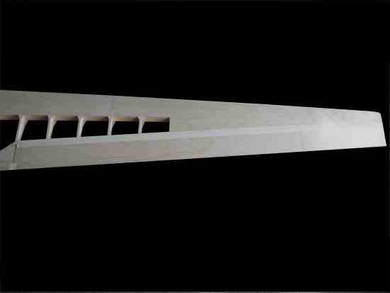

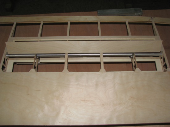

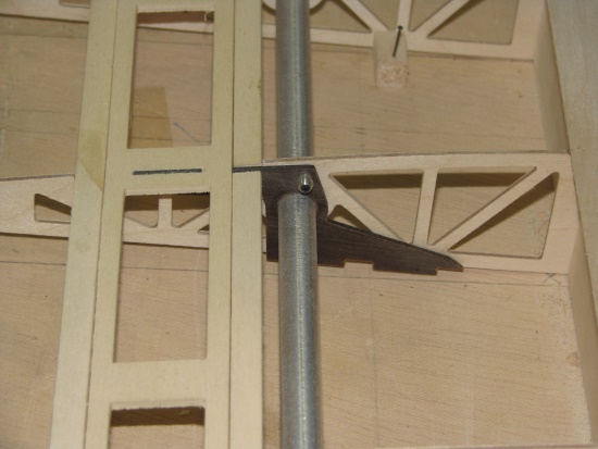

Klappeneinbau

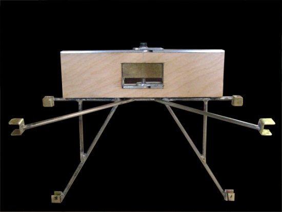

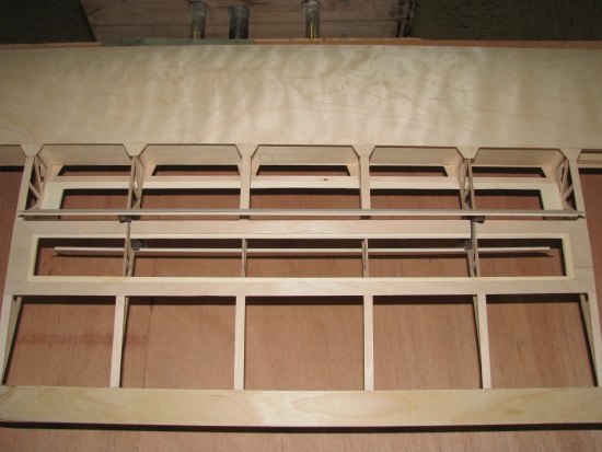

Ich habe die Klappenhebel aus 2mm Pertinaxplatten gemacht.
Es wird nachher eine 2.Drehachse mit Hebeln eingebaut die über ein
Gestänge die Hebel der Klappe ansteuert.

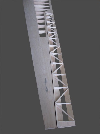

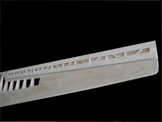

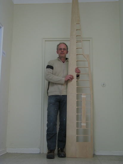

Die Beplankung geht mittlerweile auch von statten, ich mache sie immer im Bügelverfahren drauf.
Die Endleiste besteht nur aus 2. Streifen oben und unten, 0,8mm Sperrholz mit einer Lage Glasgewebe.
Am hinteren Ende liegt dann noch ein Kohleroving drinnen damit die Endkante schön stabil wird. Wink

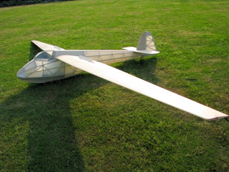

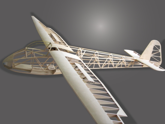

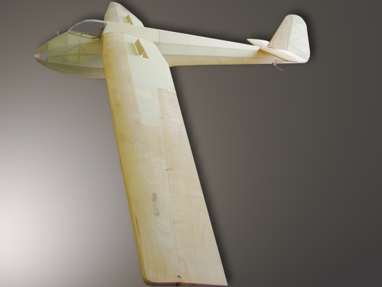

Shocked Hier kann man mal sehen welche Ausmaße der Spatz einmal haben wird, hier ist nicht einmal die Halbspannweite zu sehen. Shocked

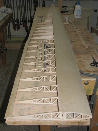

MessagePosté le: 18/02/2010 22:11    Sujet du message: Répondre en citant

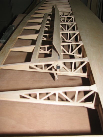

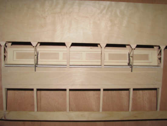

es geht wieder ein bisschen weiter:
Die zweite Fläche ist nun auch so weit.
Drehbremsklappe von der Seite im geöffneten Zustand.
Von Hinten
Von Vorne
Und noch mal im geschlossenen Zustand
Und ihr werdet es kaum glauben, ich hab sogar geschaft eine
Linke und eine Rechte Fläche zu bauen Laughing Laughing Laughing Laughing
Jetz muß ich nur noch die andere umrüsten damit sie auf der Unterseite auch eine Klappe bekommt und die Querruder bauen.
Wenn es damit soweit ist gibt es das erste mal Hochzeit Wink

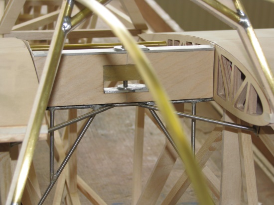

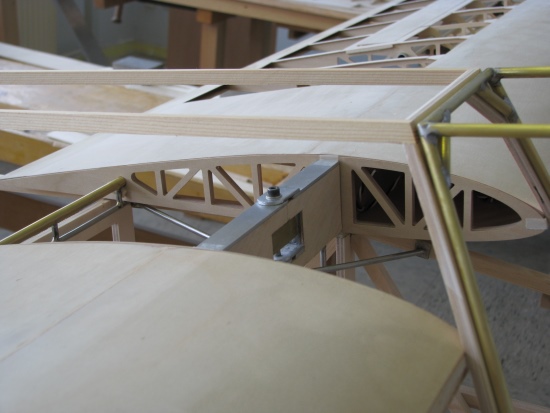

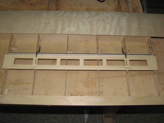

......ich konnte es einfach nicht erwarten und da ich heute
etwas Zeit auf meiner Dienststelle hatte....... Very Happy Very Happy
...auf diesen Bildern kann man noch mal genau sehen, was ich mit der
Holmbrücke gemeint habe.
Es sieht jetzt so aus, als wenn der Holmstummel in den
Rumpf herein ragt Wink

Querruder sind fertig beplankt, obere Seite 1mm und Unterseite
zwei Streifen O,8mm Birkensperrholz.

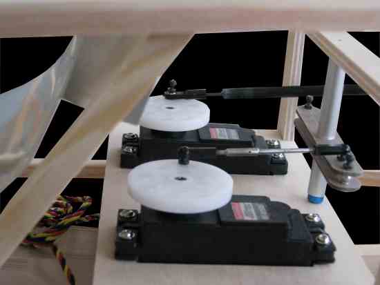

Schleppkupplungservo fertig montiert.

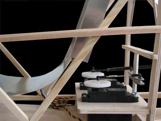

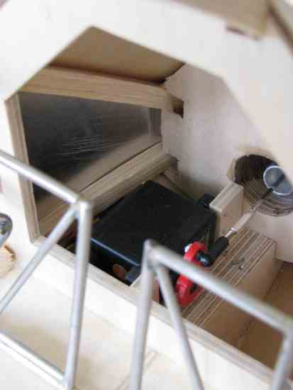

Seiten- und Höhenruderservo sitzen unter dem Sitz, das Höhenruder habe ich mit einer 6mm Kohlefaserstange angelenkt, die bis nach hinten 4x gelagert ist.
Hier noch mal von etwas weiter weg.

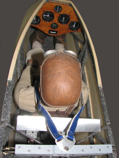

Hallo

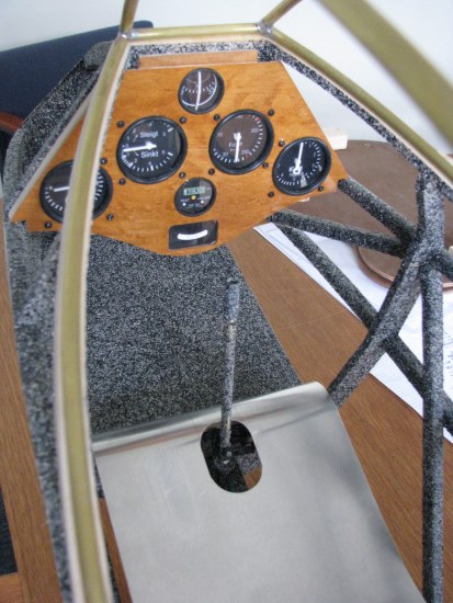

so, nun habe ich mal ein

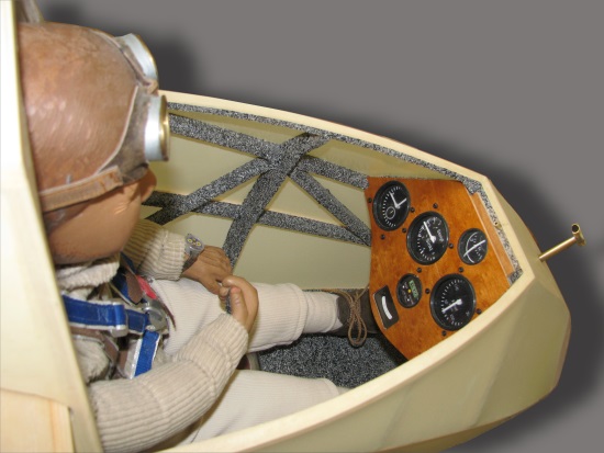

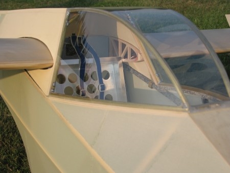

bisschen Finish von innen betrieben
Steueragregat habe ich eingebaut, es ist auf Querruder mit einem zusätzlichen Mini Servo angelenkt und mit dem Höhenruderservo gekoppelt.
Vor dem bespannen habe ich den vorderen Rumpfbereich mit einem
Granitspray lakiert.
Das obere abnehmbare Rumpfmittelteil ist auch fertig.

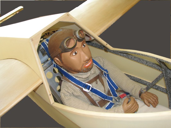

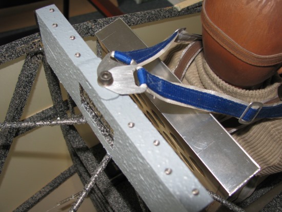

Sitz mit genähtem Gurtzeug und Verschluß wie beim Original.
In dem Sitz kann man auch das Loch erkennen aus dem der Knüppel ragt,
diese Öffnung wird noch mit einer Ledermaschette geschlossen.
Der Knüppel ist Kardanisch gelagert.
Hier noch mal die Ansicht von hinten auf das I-Brett

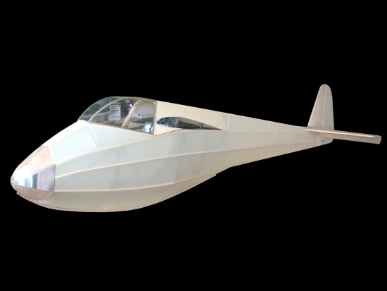

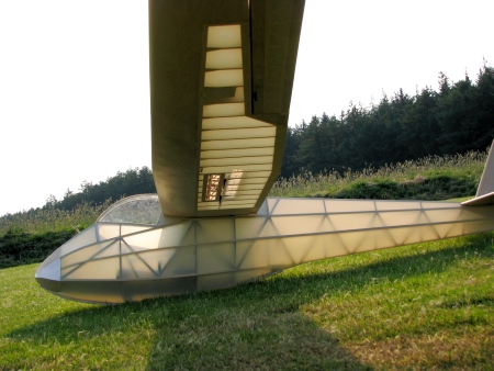

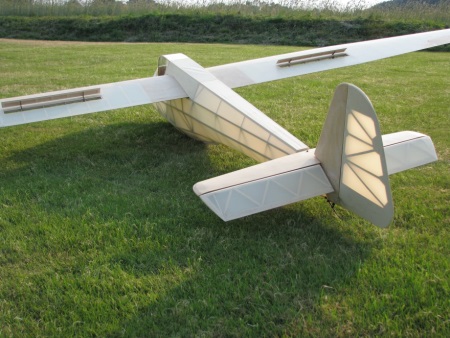

Ich bin angefangen den Rumpf und Leitwerke zu bespannen.
Als Bespannung habe ich Oratex Antik gewählt, es läßt sich sehr
gut verarbeiten.
Eigentlich verwende ich ausschließlich Solartex-Gewebe, hatte
aber die Möglichkeit mir 2 Rollen a`5m auf der letzten Bremer
Messe mitzunehmen 2.Wahl für insgesamt 40€, wird ja noch lackiert.
Fehler im Gewebe konnte ich trotz dem nicht finden.
Die Kabinenverglasung habe ich auch schon mal gemacht.
Dafür verwende ich immer 0,70 Vivak Platten die ich mit 24std. Harz aufklebe.

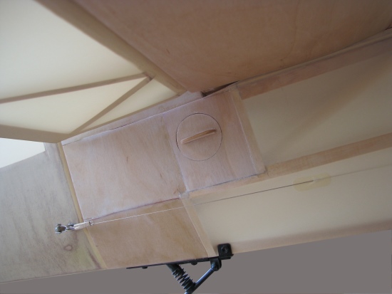

ich habe wieder ein kleines Detail gelöst Wink

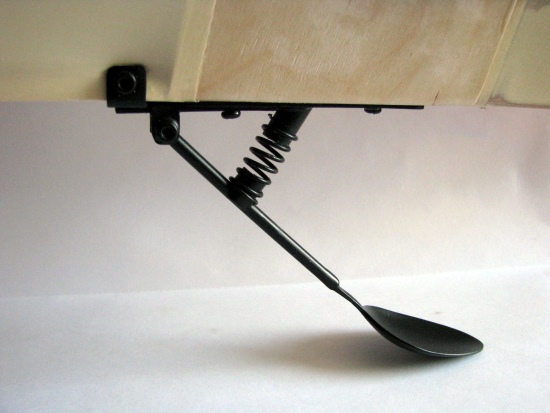

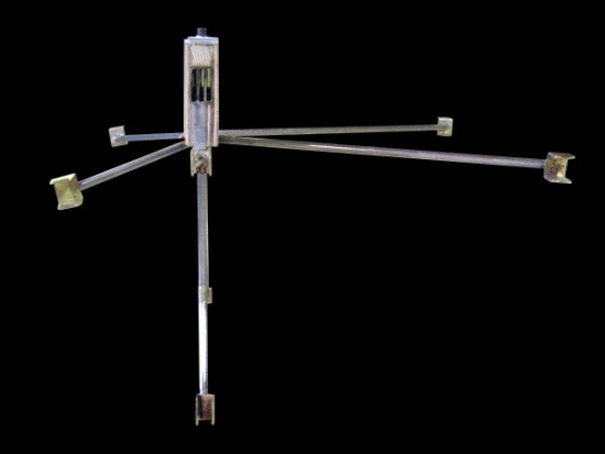

Der Hecksporn besteht aus einem Cromarganlöffel aus
Muttis Schubladen, last euch nicht erwischen [non] Wink
Einem Stück VA Stahl 4mm, etwas VA Blech 2mm, 2 kleine
Stücke VA Rohr 0,3mm Wandung, einer Buchse aus 6mm
Federstahldraht und einer Druckfeder.
MessagePosté le: 24/06/2010 22:35    Sujet du message: Répondre en citant
Hallo Olli,
das mit dem Löffel ist eine super Idee. Passt natürlich nur bei dem entsprechenden Maßstab...
MessagePosté le: 25/06/2010 15:48    Sujet du message: Répondre en citant
dann muß halt der Maßstab größer werden Laughing Laughing .
Nein im Ernst, habe neulich noch einen neuen Sporn für mein
L-Spätzchen gebaut und meine Frau hat tatzächlich beim Löffelklau
erwischt [non] [non] .
Da hab ich einfach ein VA Blech genommen und mir selber einen
kleinen gedängelt, geht natürlich in jeder Größe, damit
es auch zum Maßstab passt.

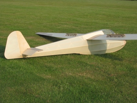

MessagePosté le: 26/06/2010 08:00    Sujet du message: Répondre en citant

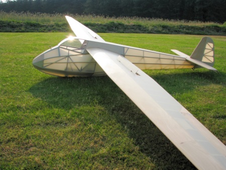

ich hab fast fertig,
es fehlen nur noch Kleinigkeiten.
Ein Paar Servos müssen noch verbaut werden und etwas Elektronik,
Lackieren, Dekor, Schwerpunkt auswiegen.... Very Happy Very Happy

Im hinteren Bereich des Höhenleitwerks habe ich noch ein Wartungsloch
eingebaut um das Höhenruder zu entkoppeln.
Die Drehbremsklappe
Rumpf und Flächen komplett fertig bespannt.
Einer meiner Piloten durfte auch schon mal Probesitzen. Wink Wink
Die Holmbrücke
MessagePosté le: 05/07/2010 20:03    Sujet du message: Répondre en citant
das "Spätzchen" das erste Mal im grünen Very Happy Very Happy
aufgenommen auf unserem
"Drahtverhau & Jaffakistentreffen"
vom letzten Wochenende
MessagePosté le: 05/07/2010 21:12    Sujet du message: Répondre en citant
Beautiful [clap] [clap] [clap] [baaave]
MessagePosté le: 06/07/2010 14:06    Sujet du message: Répondre en citant
Merci Christian Very Happy
Hab noch einige:
Grüße Olli
