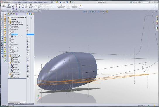

Nouveau messagePosté le: 18/01/2010 22:08    Sujet du message: Répondre en citant
Bonsoir à tous
Après quelques heures de travail, j'arrive à ça :
Il y a encore un peu de travail, notamment au niveau de la dérive, mais globalement, ça ressemble quand même pas mal à l'original.
Je suis parti du plan 3 vue de Richard Ferrière,
Cet exercice aura eu le mérite de me permettre de me perfectionner sur SW ! Mais j'ai encore des progrès pour maitriser le surfacique, je m'en rends compte ...
Si vous avez des remarques à me soumettre, n'hésitez pas, elles sont les bienvenues !

Nouveau messagePosté le: 19/01/2010 05:57    Sujet du message: Répondre en citant
Envoies moi aussi par mail le edrawing .exe zippé comme ça on peut visualiser sans rien installer

Effectivement c'est très réussi et la modélisation avance vite, j'attends avec impatience de pouvoir suivre la construction du modèle.
Le Topaze n'est pas un appareil très connu. C'est en fait un Scheibe SF-27 construit sous licence en France par Loravia. La principale différence avec le SF 27 est le dos du fuselage moulé en fibre de verre et résine polyester et l'empennage horizontal monobloc. Le SF 27 a été conçu par Rudolf Kaiser pour le compte de Scheibe, il est très proche du Ka 6E tant au niveau des qualités de pilotage que des performances. Il est un peu plus fin que le Ka6 mais un peu moins accrocheur dans le "petit zéro". En fait je pense qu'il a été desservi par son esthétique moins ronde et moins flatteuse que celle du Ka 6E. Au demeurant son fuselage en tubes d'acier soudé entoilé est un avantage par rapport au fuselage monocoque bois du Ka 6 au niveau de l'entretien et de la réparation.
Après le LCA 10, Loravia à produit le LCA 11 qui se différencie essentiellement du précédent par une aile entièrement coffrée en contre plaqué et surtout un train plus haut et dotée d'une roue de plus grand diamètre. En effet, celle du LCA 10 est petite et très encastrée dans le fuselage, c'est bon pour la finesse mais un peu gênant pour la manipulation au sol, pour le décollage et l'atterrissage. La roue très basse limite le débattement en tangage . On doit rouler au sol plus longtemps derrière le remorqueur jusqu'à atteindre la vitesse de décollage (70 km/h). C'est parfois un peu tape-cul. A l'atterrissage il faut se poser pratiquement en ligne de vol sans faire le classique arrondi qui se solderait par un appontage préjudiciable à la structure et aux vertèbres lombaires. Ce peut être aussi un inconvénient lors des atterrissages aux vaches. Pour ma part j'ai rajouté une bande métallique qui fait office de patin sous l'avant du fuselage afin d'éviter d'endommager la coque en fibre de verre.
A titre d'information un modéliste canadien a déjà réalisé le F-CEED et décrit la construction dans :
http://www.rcgroups.com/forums/showthread.php?t=657511&highlight=scheibe+loravia
Il y a peut être des idées à prendre pour gagner du temps.
La vidéo du premier vol est sur Youtube
http://www.youtube.com/watch?v=bo9oQFgAY1M
Il semble que les qualités de vol du modèle réduit soient tout à fait satisfaisantes.
Bon courage pour la suite. Si vous avez besoin d'informations ou de photos de détail, vous pouvez me contacter j'ai l'original à portée de main

Nouveau messagePosté le: 19/01/2010 11:49    Sujet du message: Répondre en citant
Merci Fceed pour ces informations, ça devrait m'être utile.
Vincent, les outils webmail n'autorisant pas l'envoi de .exe en pièce jointe (même si dans un .zip) j'ai mis le fichier sur un site de stockage gratuit : Topaze V2.zip
Pour la construction, il va falloir encore être patient Confused car je n'en suis qu'au début de la modélisation. Cela dit, ces encouragements me motivent et j'ai bien l'intention d'aller au bout !

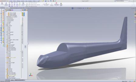

Nouveau messagePosté le: 21/01/2010 07:41    Sujet du message: Répondre en citant
Salut à tous
J'ai retravaillé l'arrière du fuselage, et notamment la dérive, qui ressemble un peu plus à l'original maintenant. Je compte sur notre ami qui connait bien le F-CEED pour me donner son avis sur les petits détails.
Si vous voulez regarder et manipuler le résultat, c'est ici : Topaze V3.zip
A ce stade je pense qu'il me faut faire les karmans, et je devrai pouvoir commencer l'intérieur. La dérive et le stab viendront après, et seront des pièces SW différentes. Laurent, si je fais mal, faut me dire !
Pour les spécialistes de la construction tout bois, que me conseilleriez-vous ? Construction en deux demi coques ? Ou bien une âme centrale sur laquelle on enfile les couples ? Ou autre chose ?

Nouveau messagePosté le: 21/01/2010 11:13    Sujet du message: Topaze Répondre en citant
Cela me semble très bien, seule la pointe du nez est un peu plus arrondie.
Il n'y a pas de Karman, le détail de l'implantation des ailes sur le fuselage est montré sur :

Nouveau messagePosté le: 21/01/2010 17:39    Sujet du message: Répondre en citant
Pas vilain tout ça, pas vilain.
Mais le nez est vraiment trop pointu.
Pour le stab et le volet de dérive, ce doit être d'autres pièces bien sûr.
Quand à la construction, le choix t'appartient.
La méthode des deux demi coquilles est éprouvée depuis très longtemps.

Voici ma dernière version du fuselage, j'arrête là parce que sinon, j'y serai encore dans 1 an, le mieux est l'ennemi du bien Wink
Téléchargeable comme d'hab. ici : Topaze V4.zip
J'ai essayé de tenir compte de vos avis pour le nez, et j'ai revu les raccords de la dérive avec le fuselage, c'est plus propre maintenant.
Prochaine étape : dérive, stab et ailes.
Concernant le profil de l'aile, que me conseilleriez-vous ? J'ai retrouvé un vieux rc-pilot avec la présentation du modèle de Jacques André, et ce dernier a opté pour :
- emplanture : HQ 3/15
- cassure de l'aile : HQ 3/14
- saumon : HQ 3/13
Qu'en pensez-vous ? C'est pas trop compliqué à faire dans SW ?
Hervé

Nouveau messagePosté le: 25/01/2010 18:34    Sujet du message: Répondre en citant
Question formes, c'est un peu mieux. Pas encore assez arrondi pour le nez (à mon gout).
Et vu comme ça, la verrière parait toute aplatie.
Pour les profils, c'est tout bon et ça ne pose aucun problèmes de modélisation.

Nouveau messagePosté le: 26/01/2010 09:40    Sujet du message: Répondre en citant
Oui Laurent, je suis assez d'accord avec toi, je vais revoir le nez, j'ai suivi le profil donné par le plan 3 vues, mais il est trop pointu par rapport à la réalité, je vais donc sortir ma poncette virtuelle pour arranger ça.

Nouveau messagePosté le: 02/02/2010 22:59    Sujet du message: Répondre en citant
Bonsoir à tous
Le projet avance tout doucement, mais sûrement, j'ai terminé de créer l'enveloppe :
Il ne me reste plus que ré-ouvrir la bête pour faire l'intérieur, le plus intéressant, probablement, mais aussi le plus long ...
Pour ceux que ça intéresse, la version assemblée avec les ailes et le stab téléchargeable ici : Topaze V5.zip
Vos conseils et remarques sont évidemment toujours les bienvenus.
Laurent, pour les baguettes, pour qu'elles suivent la parois intérieure (une fois que je lui ai donné une épaisseur), quelle est la meilleure technique ? J'avoue ne pas trop savoir comment m'y prendre.
Hervé
Nouveau messagePosté le: 03/02/2010 18:16    Sujet du message: Répondre en citant
D'après ce que j'ai vu, tu n'en es encore pas là.
Si j'ai bien compris, pour l'instant du n'as fait que du surfacique. Donc tu n'as encore aucune matière pour travailler.
J'espère aussi que tu as travaillé que sur la moitié du fuselage, l'autre moitié venant par symétrie. De même pour les ailes et le stab.
Donc si tu as fait tout ça, il te faut maintenant fermer tes surfaces pour créer au final un volume. A ce moment là et seulement là, tu pourras tailler dedans.
Quand tu auras ton volume, pour le fuselage surtout (pour l'aile et le stab il n'y aura certainement aucuns problèmes), il faudra t'assurer que tu peux le creuser pour donner l'épaisseur du revêtement (fonction coque).
Si la coque réussi et est régulière en épaisseur sur tout ton volume, tu as gagné. Le reste sera une promenade de santé. Si la coque ne marche pas (la pointe avant et le raccord entre la partie avant et la partie arrière risquent de te poser problèmes), il faut revoir sa copie.
Soit modifier la modélisation globale, soit la tronçonner en éléments plus petits acceptant la fonction coque. A mon avis, tu y seras obligé vu que l'avant a des formes arrondies et l'arrière est anguleux. A la jonction des deux, la coque vas t'envoyer une large bordée d'injures.
Penses aussi à un détail qui a son importance. L'épaisseur du revêtement n'est pas le même sur le fuselage et sur la dérive. Par exemple 3 mm sur le fuselage et 1,5 mm sur la dérive.
Tu en arrives au stade où il faut avoir déjà défini ta méthode de construction ainsi que les matériaux employés. D'ailleurs, il vaut mieux définir ces paramètres bien avant d'avoir créer la première fonction de ta modélisation.
Tu as encore un peu de travail avant d'attaquer la modélisation des longerons. Ce n'est pas la prochaine étape après le travail que tu dois effectuer, mais juste celle d'après.
Pour résumer un peu ma méthode, je modélise les éléments du planeur dans l'ordre inverse de sa future construction. D'abord l'enveloppe externe, ensuite les longerons puis les couples et enfin les pièces annexes. Il y a quelques différences de méthode entre le fuselage et les ailes ou le stab, mais le principe reste le même.

Nouveau messagePosté le: 04/02/2010 19:39    Sujet du message: Répondre en citant
Merci beaucoup Laurent pour tous ces conseils avisés, je vais effectivement revoir un peu ma modélisation, et tronçonner tout ça en plusieurs volumes, sans quoi je n'arriverai pas à utiliser la fonction coque. Quand déjà la fonction couture m'interdit de former un volume, c'est que c'est mal barré ...
Hé ben non, j'ai fait des symétries pour chaque esquisse, là aussi je vais revoir ma copie, parce que faire une coque sur une section complète ne me permet pas de travailler correctement l'intérieur, alors qu'une demi section de fuselage, si ...
C'est en forgeant que l'on devient forgeron !
Allez, au boulot !
Hervé
