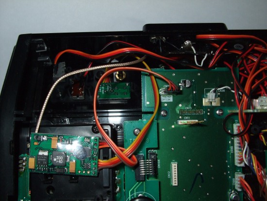

je recherche désespérément un schéma de montage d'un module corona 2.4ghz CT8F dans un émetteur FUTABA FC28. Plus précisément ou dois-je souder les trois fils marron, rouge, orange qui viennent du module [argh]
Merci pour le tuyau.
Nouveau messagePosté le: 08/08/2011 17:09    Sujet du message: Répondre en citant
Questionne André Lambert pour la jeti box , je crois qu'il connaît bien la question
Nouveau messagePosté le: 08/08/2011 21:07    Sujet du message: Répondre en citant
Salut José,
Une question : Te sert-tu de la prise écolage ?

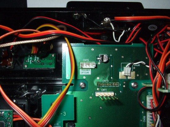

Dans le cas où tu ne t'en sert pas, c'est simple :
Tu pose une prise servo sur les trois fils et tu branche cette prise pour avoir le marron à droite, suivi du rouge et pour terminer par le orange sur la prise trainer sur les trois picos de droite.

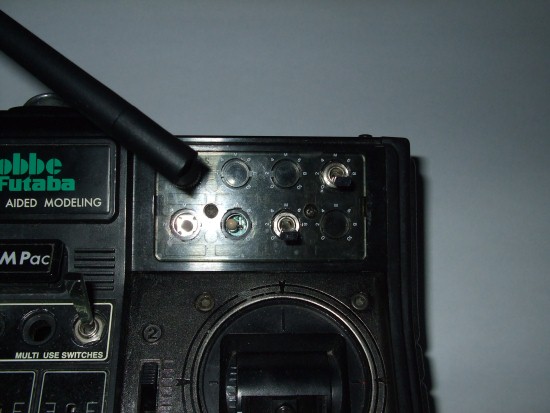

J'ai posé le switch et la led sur la face avant. Pour que ça corresponde aux trous, j'ai changer la led afin d'avoir des pates plus longues.
L'antenne est fixée au même endroit.
Avec ce branchement, j'enlève le module 41 et l'antenne 41. Si je veux revenir en 41, je remet le module et l'antenne et je débranche la prise du module 2.4...

Âge: 67 Capricorne
Nouveau messagePosté le: 08/08/2011 21:44    Sujet du message: Répondre en citant
Non, j'utilise pas la prise écolage. Merci Fred pour ta réponse et en plus il y a les photos du montage. C'est super!!
Merci, merci, merci.
Amicalement.
