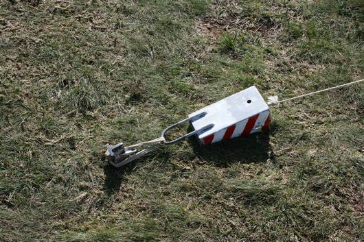

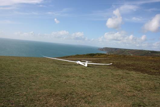

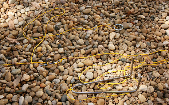

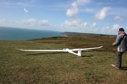

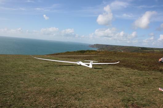

Je pense qu'il faut vraiment raccourcir au maximum la longueur du câble fixé à la pédale ( il me paraît encore long sur la photo ), supprimer l'anneau métallique, ralentir le câble comme tu le fais avec un chiffon et décaler l'ensemble câble /pédale de la ligne d'envol. C'est la solution que nous avions adoptée et qui marchait à coup sûr...Je pense également que les deux parties du câble doivent être plus en continuité, le câble relié à la pédale me paraît fixé trop loin en avant de l'anneau de treuillage, ce qui rallonge inutilement le système...
MessagePosté le: 24/08/2010 08:53    Sujet du message: Répondre en citant
Je suis toujours persuadé que le system avec "Panikhaken" serait mieux, comme la parti qui s'envole est tout cours, le cable long pour declancher reste par terre, seulement le pedale doit etre modifier [humm]
Steph
MessagePosté le: 24/08/2010 08:58    Sujet du message: Répondre en citant
Je ferais surement ça, surtout que là avec un câble et un chiffon, ça gache les photos, je vais attendre quand même de recevoir le câble de chez Vega et essayer avec.
MessagePosté le: 24/08/2010 09:04    Sujet du message: Répondre en citant
Bonjour Vincent,
La prochaine fois que la notre prend l'air, je ferais des photos, hier le copain Serge l'avait emmennée, mais le vent était au dessus de 60km/h
et finalement on est aller voler en bas sur les dunes de Biville au dessus des baigneuses.... Confused
MessagePosté le: 24/08/2010 09:06    Sujet du message: Répondre en citant
je viens de lire que au file qui va au pedale il faut fixer une poids de 120 a 140g pourque le file est tirer en bas. C'est marquer sur la page de Flühs-Winden, le liens Thomas a donné [humm] peut-etre tu essaye.
Steph
ps: et le file a une longueur de 4m!!! donc beacucoup plus longue ce que tu utilise.
MessagePosté le: 24/08/2010 09:18    Sujet du message: Répondre en citant
...il me paraît encore long sur la photo...
Là c'est vraiment au plus court, j'ai fait un câble pour chaque planeur, la pédale est à 5cm de la dérive
quand a l'autre fil avec l'anneau, on ne peut pas vraiment le raccourcir, sinon il se retrouve trop vertical quand il est accroché et risque de se défaire du crochet, faut aussi faire une différence avec un decollage sandow d'un "plastique", qui lui est au ras du sol et sans aucune aspérité qui puissent se prendre dans le câble et qui va décoller plus vite
Steph
Ha ok, merci Steph, et voilà que ça change tout le système
je pensais justement mettre un plomb, mais j'avais peur que ça donne au contraire de l'inertie au câble, comme l'anneau métallique, mais effectivement s'il faut carrément 140g ça doit être différent, moi je pensais seulement à mettre un plomb de 50g pas plus, et ok aussi pour laisser carrément dépasser plusieurs mètre si le câble est bien lourd ou bien freiné au chiffon, je pense que le câble de chez emc-vega (que je devrais recevoir [arf] ) est prévu comme ça, d'après des photos que j'ai vu d'un decollage d'un plastique le câble dépassait de 5m, avec un chiffon et pendait vraiment sous le planeur

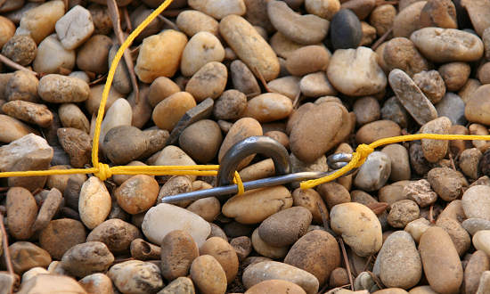

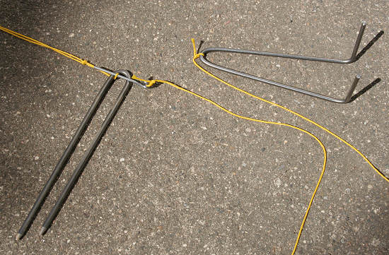

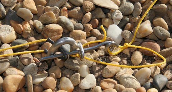

En m'inspirant simplement des crochets de largage que l'ont fait pour nos planeurs avec la corde à piano qui passe devant un trou ou un étrier, voici le système de largage sandow qui va permettre de supprimer la pédale et le fil qui traine dangereusement derrière
Un grand cavalier en acier est planté en terre, il se trouve à environ 50cm devant le nez du planeur, si par la suite je vois que le planeur tape dedans, mais ce n'est pas plus haut qu'un cailloux, donc ça ne devrait pas géner, je pourrais toujours mettre ce cavalier au niveau du dessous du planeur si ça gène...
-une goupille en CAP de 3mm verrouille le fil sous tension de sandow
-cette goupille est reliée à un fil de 2.5m relié à un étrier en acier qui permet de larguer avec le talon de la chaussure. J'ai fait des essais à blanc, ça marche impec, Jean-Paul on teste sur ton Dopp le prochain coup Wink

Vincent, ai_je bien compris;
Pour larger, tu tire avec le pied sur la corde attachée a la goupille.
Le câble entre l'anneau de retenue planté dans le sol et le planeur n'est pas sous tension? le planeur est juste reculé a bout de câble?
Jacques.
MessagePosté le: 14/09/2010 18:56    Sujet du message: Répondre en citant
Oui bien sûr, le planeur est juste reculé, mis en "tension statique", il n'est pas en tension avec le sandow, de même qu'avec une pédale le planeur n'est pas non plus en tension. C'est bien la différence avec un catapultage simple et direct, où le planeur est retenu en tension et tenu par le stab/derive mais qui fatigue vraiment une structure bois et qui impose d'avoir un aide. Avec un largage aucune fatigue sur la structure et on agit tout seul.

Il m'arrive une possibilité probleme: quand tu enleve le goupille, le fil du sandow est liberé et la goupille sera etre tire un peu dans le trou du cavalier. à ce moment tu tire encore au fil de la goupille. Ce qui peut le lancer .... en haut. Il y a la possibilité qu'il sera pris par le stab. Confused
Moi, je ferais qq chose pour tenir la goupille en bas.
Outre, une bonne idee.
Dirk.
MessagePosté le: 16/09/2010 09:08    Sujet du message: Répondre en citant
Effectivement sous l'effet de tension la goupille partait en arrière au moment du largage. Là je viens de braser un petit cavalier, ça devrait atténuer cet effet de ressort au moment ou le fil est largué et la goupille est maintenant attachée au piquet, donc elle ne peut plus s'ejecter et taper le planeur
en tout cas, quand on essaye "à blanc" là ça va bien

Bonjour je me permet , pourquoi pas un morceau de tube à la place du cavalier dans lequel coulisse la goupille et une petite lumiere dans le tube avec un ergot qui limite le déplacement de la goupille (voir le principe des loqueteaux)
MessagePosté le: 16/09/2010 13:00    Sujet du message: Répondre en citant
Oui effectivement, pourquoi pas, on retrouverait alors complètement le système d'un crochet de remorquage d'un planeur. Par contre le planeur passe par dessus, donc faut minimaliser l'encombrement, et en mettant un tube, faudrait donc qu'il soit brasé sur le piquet et faire attention de pas donner de coups de masse quand on l'enfonce, c'est pour ça que j'étais parti au départ au plus simple

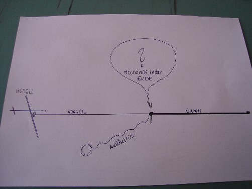

Bravo Vincent
That is just what I thaught to be the safest way of catapulting.Remeber my drawing.

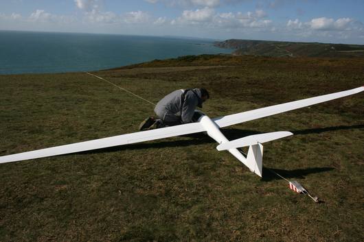

Cette après midi sur les "Pierres" tentative de mise en l'air à la catapulte du Twin 7.5m de Jean Pierre:
la pédale:
la mise en place:
le départ:
Puis 2 heures de vol sans poser, heureux notre Jean Pierre les ailes ont résisté aux gros coup de patin de la godasse à Dédé.
