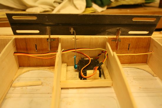

Posté le: 10/11/2010 21:38 Sujet du message: |

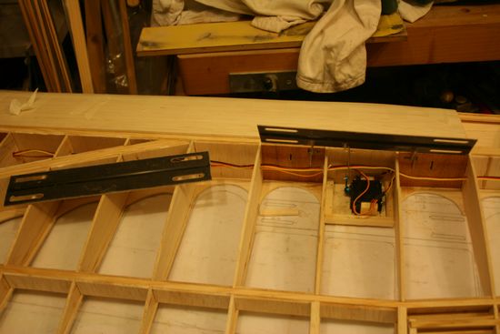

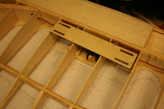

Montage des AF:
Ayant perdu 20mm sur la hauteur du longeron avec le profil HQ j'ai intallé le servo à plat comme sur l'AVIA.

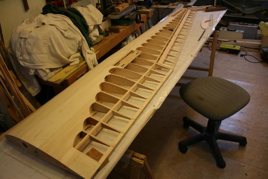

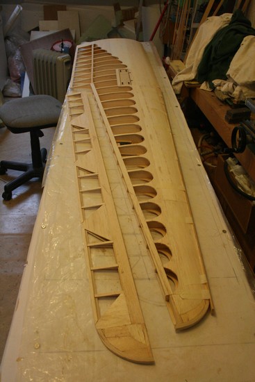

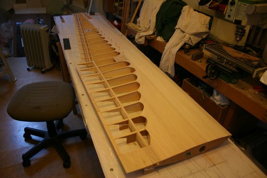

Posté le: 14/11/2010 10:48 Sujet du message: |
Avec cette semaine de mauvais temps l'aile droite en est arrivée là:
Il reste à terminer le coffrage, le saumon, l'aileron et son articulation, si la météo continue, la construction de l'aile gauche commencera dans le courant de la semaine prochaine.

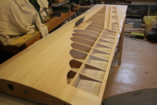

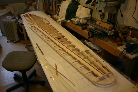

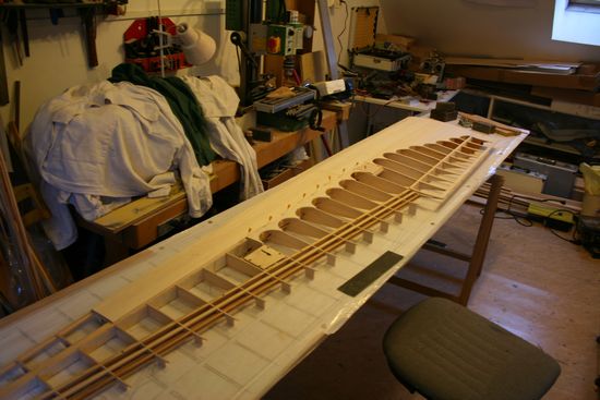

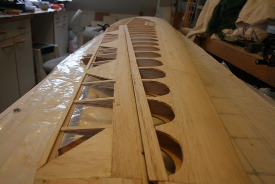

Posté le: 17/11/2010 11:47 Sujet du message: |
L'aile droite se termine tranquillement, l'aileron est détaché et reste à articuler, le bord d'ataque est en cours de finition:
Remarque: l'aile a été coffrée en balsa 3mm ce qui donne pour cette taille une très bonne tenue mécanique d'ensemble et un poids très raisonable. Par contre ça crée une difficulté au niveau du bord de fuite. Les nervures sont coupées trés loin de celui-ci et les chapeaux de nervure tombent dans le vide. De ce fait le respect du profil est aléatoire et au départ le bord de fuite de l'aileron faisait de grosses vagues (c'est normal avec les tempêtes du moment )
Une alternative consiste à coffrer en Ctp 8/10ème, j'essaierai peut être ça sur un prochain modèle, par contre au bilan poids, je ne sais pas ce que ça donne.

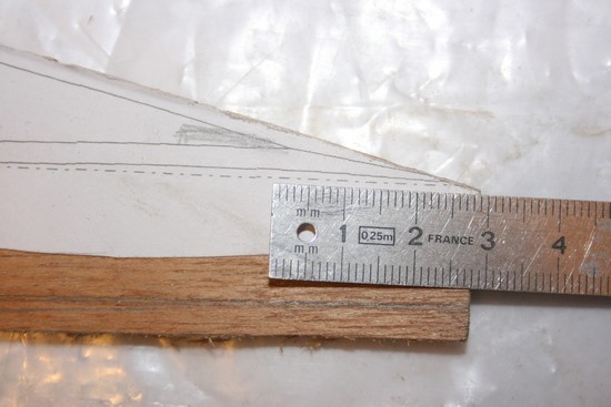

Posté le: 17/11/2010 20:16 Sujet du message: |
Jean-Claude à Jean-Claude je n'ai peut être pas compris le problème mais si tu coller des gousset entre tes queues de nervures et ton bord de fuite le tous séchant sous presse n'arriverais tu pas à une solution? mais peut être n'ai je pas compris? en se cas je marque encore des points .
Amicalement Fauteuilaroulix dans ma vallée du Jabron!

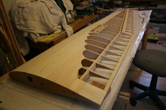

Posté le: 17/11/2010 20:52 Sujet du message: |
Réponse de Jean-Claude à Jean-Claude regardes donc la cote que ça donne:
Finalement après avoir bidouillé pas mal je suis arrivé à quelque chose de présentable.

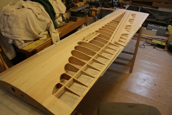

Posté le: 18/11/2010 12:29 Sujet du message: |
Merci Dédé, je ne m'inquiète pas plus que ça, de toute façon un aileron ça bouge tout le temps alors le profil du moment qu'il est bombé au dessus
Je voulais juste dire qu'il faut s'appliquer dans cette zone pour un bon aspect visuel.

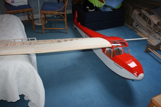

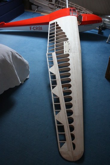

Et une de terminée, j'attaque l'autre demain :

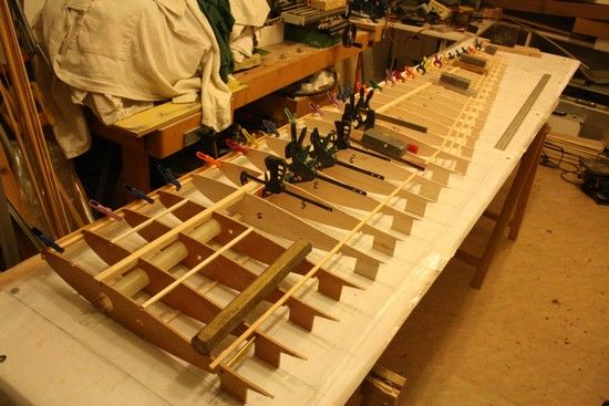

Posté le: 18/11/2010 16:20 Sujet du message: |
Du coup un petit montage pour voir comment ça se présente bien:

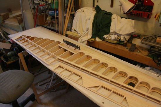

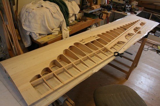

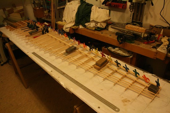

Posté le: 19/11/2010 21:04 Sujet du message: |
L'aile gauche est commencée, la seconde est toujours plus facile à faire dans la mesure ou tous les problèmes rencontrés ont été résolus et toutes les pièces ont été faites en double :
