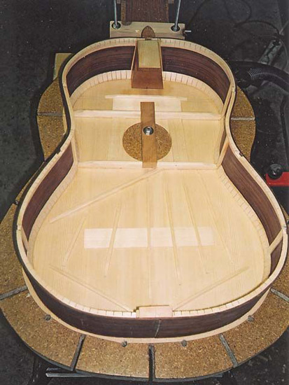

La technique peux s'appliquer à des baguettes ou planches plus grosses en pin ou autre. Seule la source de chaleur et le support métallique doivent changer.
Pour la source de chaleur, on passe au petit chalumeaux et pour le support au tube acier.
Mais le principe reste le même. C'est une des techniques couramment utilisée en lutherie pour courber les éclisses des guitares.
Pour ceux qui ne seraient pas familiarisés avec les termes de lutherie, les éclisses ce sont les côtés arrondis des guitares classiques ou folk.
Voici une photo de la mienne en cours de construction. Les éclisses sont en bois foncé. Du palissandre.

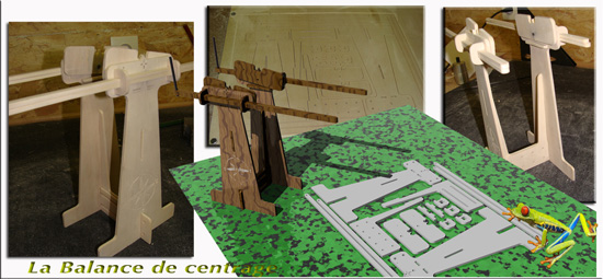

MessagePosté le: 14/01/2010 12:48    Sujet du message: Répondre en citant
Inspiré par le poste de Sylvain, j’ai finalisé les fichiers et le montage de balance de centrage.
Centrage Virtuel...
Je vous livre les fichiers 3D et un fichier de découpe au format pdf au format A3 (A vérifier la concordance avec les fichiers 3D, je n'ai pas pu le vérifier, ne pouvant imprimer en A3, mais je fais confiance à la machine pour cette conversion) et les quelques rendus pour le montage.
@MIcalement
J.C
Bascule_Centrage.zip
 Nom du fichier:  Bascule_Centrage.zip
 Taille du fichier:  1.86 Mo
 Téléchargé:  2295 fois
Les pieds dans l'eau, la tête dans les nuages...
La passion c'est la vie, la partager la décuple ...

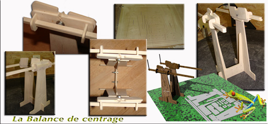

MessagePosté le: 15/04/2010 12:49    Sujet du message: Répondre en citant
Bonjour les amis
Le dossier balance de centrage étant déjà bien fourni, [clap] je vous propose une nouvelle version de cet outil indispensable [houla] , réalisée en 2005.
Je terminais la construction de mon premier planeur de vol libre assisté radio ( voir rubrique présentation dans Aéromodèles antiques ) et lors de l'opération centrage j'ai constaté que le classique U en bois dur, avec le sommet de ses montants affuté ne faisait pas bon ménage avec l'entoilage de l'intrados en papier japon [argh]
Une petite réflexion, [humm] suivie d'une séance sur la planche à dessin [grrr] et l 'outil de mes rêves était né [good]
Le support est constitué de deux montants, réalisés en ctp 40/10 collés et cloués sur des traverses en bois dur de 20x15. La distance entre les deux montants est réglable, tubes d'alu de diamètre extérieur 8 et 250mm de longueur.
Les fléaux sont en tube d'alu de 15x15 de 360 de long, articulés sur un roulement à billes de diamètre 4, récupérés sur un réducteur de moteur électrique de marque Robbe. Un système d'équilibrage est installé permettant, après réglage de la position des butées de ba, une parfaite horizontalité des fléaux, interdisant toute erreur due à la masse des fléaux. Une règle collée sur chaque fléau donne, avec une précision de l'ordre de 0,5mm, la position les butées.
Les deux butées de bord d'attaque sont constituées de deux pièces: une barre d'alu, pénétrant à l'intérieur des fléaux, de 12x12 et de 30mm de long; une équerre d'alu de 20x20 réalisant les fonctions de butée de ba et d'index de positionnement
Une dernière petite précision, cette balance qui fut décrite dans le MRA n°811 d'août 2009 a subi une petite modification depuis sa parution : le remplacement de l'axe de rotation diamètre 4 par un roulement à billes de même diamètre. Moins de frottement = plus de précision

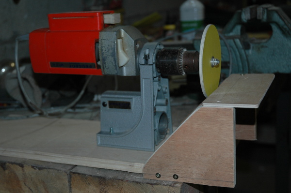

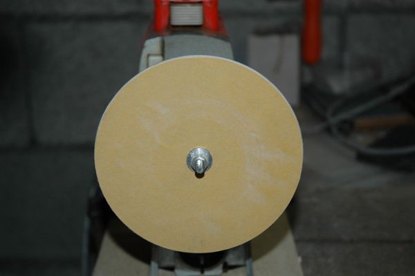

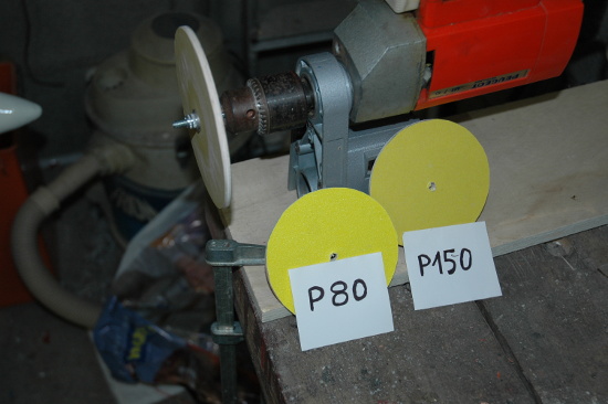

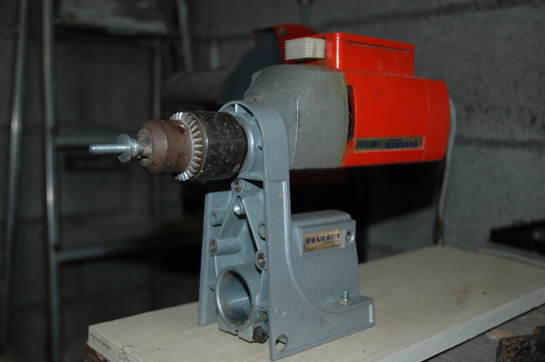

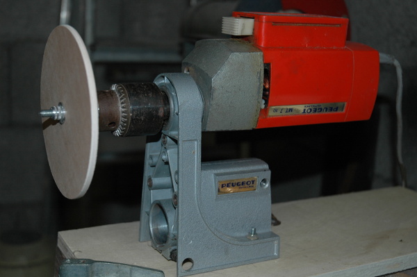

Ponceuse "Perso"
Ayant acheté une perceuse à colonne , le bloc moteur (agé de 30ans) de mon ancienne perceuse n'avait plus d'utilité. Lors d'un passage dans l'atelier d'un ami j'ai vu qu'il avait transformé son boc en ponceuse .
J'ai donc fait la même chose . Dans la foulée j'ai réalisé trois disques avec trois grains de papier différents
Ci dessous les photos qui valent mieux qu'une longue description
Le disque sur la ponceuse est avec un grain de320
Gerard [vieux]

MessagePosté le: 05/09/2015 11:46    Sujet du message: Répondre en citant
ça c'est pas mal surtout que j'ai deux bloc comme ça un avec variateur de vitesse [good]

MessagePosté le: 05/09/2015 13:07    Sujet du message: Répondre en citant
Avoir un variateur est un gros plus . Je n'en n'ai pas et l'axe tourne à 2500T/mn . C'est d'ailleurs une des raisons de mes diametres de disques autour de 120mm.
Je vais essayer de trouver un schéma de variateur simple (pour le béotien que je suis) pour en réaliser un
Gerard

Cela m'a pris 2h pour tout faire , les 3 disques compris et puis tu n'auras pas plus de temps à la retraite !!
Version "provisoirement définitive"

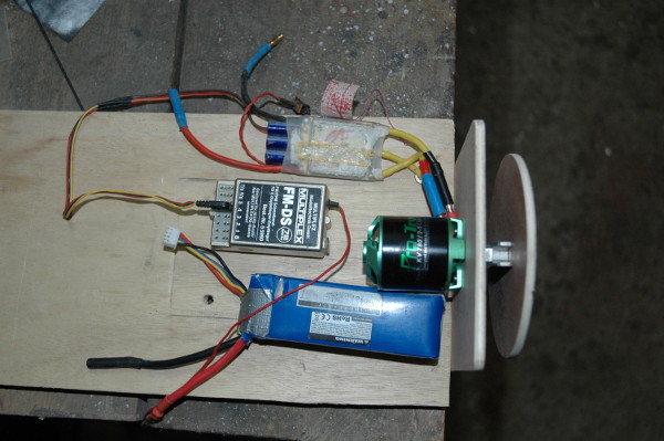

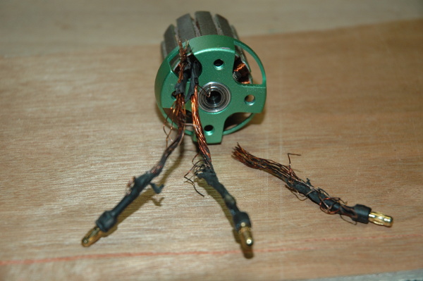

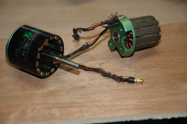

MessagePosté le: 18/10/2016 11:22    Sujet du message: Répondre en citant
Le moteur de la ponceuse decrite ci dessus à rendu l'âme après 40ans de loyaux services , le ventilateur interne ayant cassé et bloqué le rotor
D'autre part sur mon taurus le moteur s'est décroché en vol ,entrainant un court circuit avec fonte variateur et cables moteurs (l'avion a été sauvé car cela c'est produit en final attero, vive les avion stables des années 60)
Vues du moteur

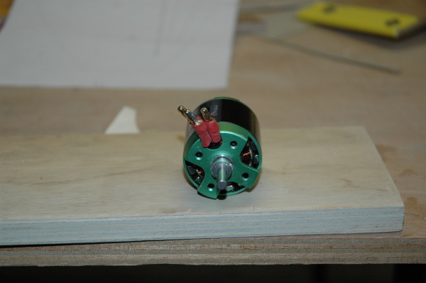

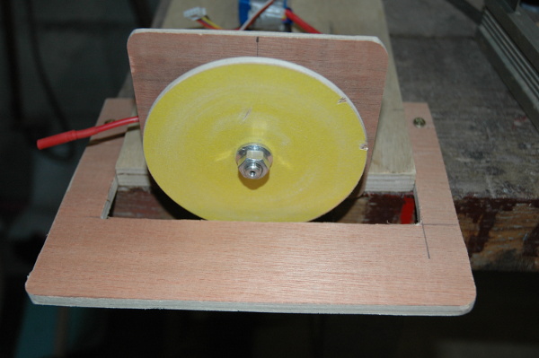

Une réparation "patiente" m'a permis de donner une deuxieme vie au moteur
Mais n'ayant pas trop confiance en ma réparation pour remettre le moteur sur le Taurus , je lui ait trouvé une nouvelle vie : moteur de lapidaire
La variation de rotation est assurée par un variateur classique ,le tout
