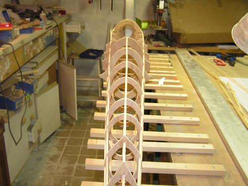

le chantier pour le fuselage
heuuuu, c est gros Very Happy

Ha oui c'est gros !.. Fripouille pourra faire les premiers vols , avec son sac de croquettes en guise de lest de centrage ! Embarassed !

Ah ça c'est un vrai chantier (au sens propre). T'étais pas charpentier de marine dans une autre vie? Wink
Cela va faire un joli bébé ce Lunak en 4m.

MessagePosté le: 21/10/2009 22:20    Sujet du message: Répondre en citant
Attention ,pense a enlever le papier sur les couples ! Certains sont oubligé de coffrer tout ça pour le cacher. Et d'autres ne se privent pas de le leur rappeler .
En tout cas courage pour le coffrage car ça fait quand même un gros supo Wink .

Toujours à propos des papiers, tant qu'on y est Rolling Eyes. Tu les colles après avoir découpé tes couples? [humm] Car sur la photos d'avant il n'y en a pas?

je vais vous acheter des lunettes car les gabarits sont enlevés sur la moitié des couples [nananere]
Toujours à propos des papiers, tant qu'on y est . Tu les colles après avoir découpé tes couples? Car sur la photos d'avant il n'y en a pas?
non sinon je ne vois pas l utilitée
ils sont collé sur le ctp pour la decoupe

et le coté avec le papier, il reste les gabarits collé a la colle a bois [argh]
J'avait même pas vu .... MDR
Essaie la colle en bâton premier prix , ça colle mais pas longtemps Very Happy .
Mais au moins chez toi ça avance , j'ai déja lu quelque part qu'un construction de Fafnir pouvait durer des années . Alors tu parle ,le papier sur les couples se décolle tout seul avec le temps Wink .

c est ce que je fais d habitude mais je suis tombé en panne et comme j aime pas attendre , j ai pris ce qu il y avait dans l atelier

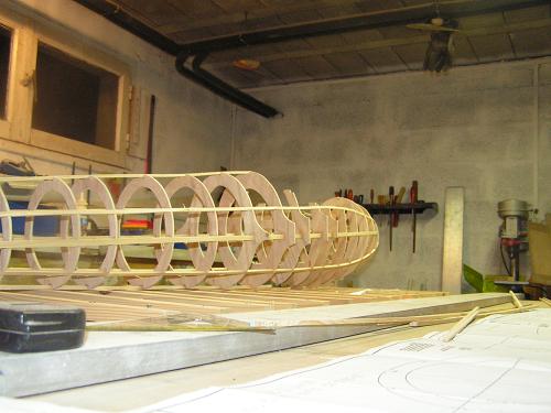

j'aime bien la construction du fuselage "en l'air" avec les baguettes à l'extérieur du chantier.
Bon courage pour la suite.

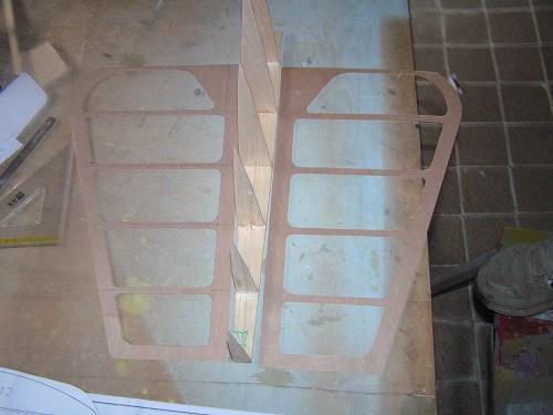

la derive
j ai tout retracé au crayon car les photocopies n etaient pas bonnes [argh]
MessagePosté le: 25/10/2009 19:56    Sujet du message: Répondre en citant
c est bon , elle est finie

J'aime bien la construction du fuselage sur les baguettes à l'extérieur du plan de travail, mais j'aurai trop peur de m'accrocher dedans et casser qq chose. [argh]
