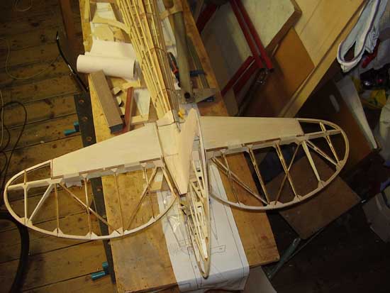

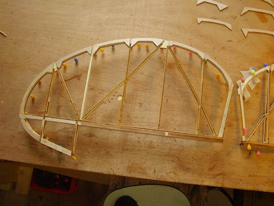

Un petit progrès sur les volets de stab, quasiment achevés. Restent à mettre en place un peu de coffrage, des goussets , le guignol...ça prend forme un peu chaque jour.J'aime bien ces grandes gouvernes bien rondes..

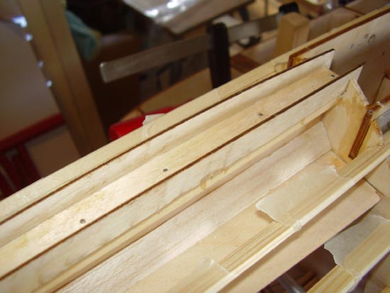

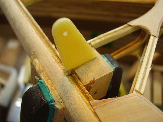

Les volets de stab sont achevés. J'ai remplacé les guignols en bois par des guignols en epoxy 1,5mm. Chaque volet est commandé séparément par un servo mini de 6,5kg. Les bords de fuite en balsa sont mis en forme, les goussets et le coffrage sont posés, travail un peu long mais ô combien agréable. Le planeur commence à prendre sa dimension...
détail de la pose du guignol pour les "débutants" le bloc de bois dur est également sécurisé à travers le bord d'attaque:

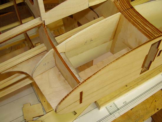

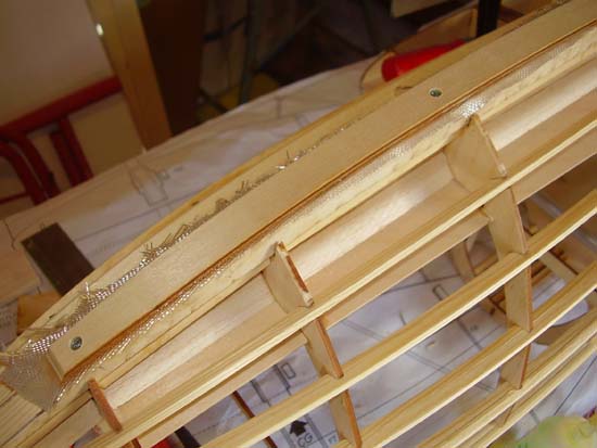

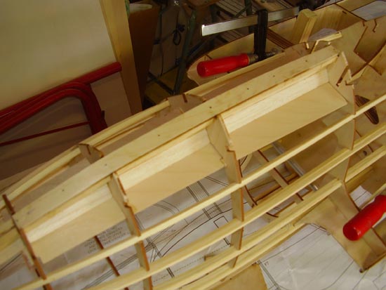

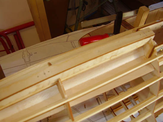

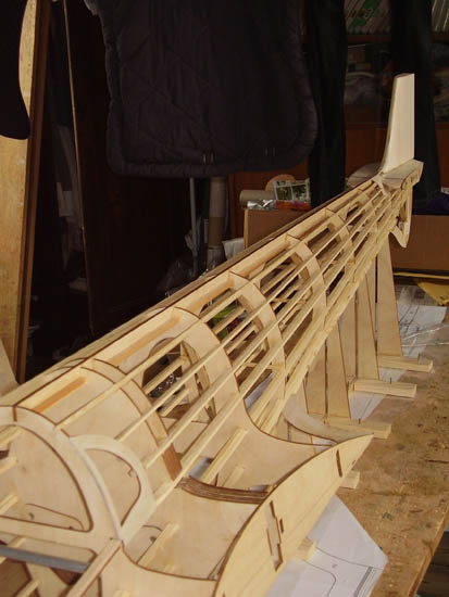

J'ai achevé la mise en place du vitrage en découpant par ailleurs une pièce avec une plus large bordure collée sur celle fournie afin de pouvoir installer la vitre derrière dans une feuillure.Le travail sur le fuselage s'achève, j'ai collé toutes les lisses mises en forme pour n'offrir qu'une largeur de 3mm pour l'entoilage. Je vais le retirer bientôt du chantier pour terminer le dessous. Auparavant, réalisation de la jonction aile fuselage (karman)
Quelques photos pour le plaisir, sympa un fuselage tout en lisses, non?

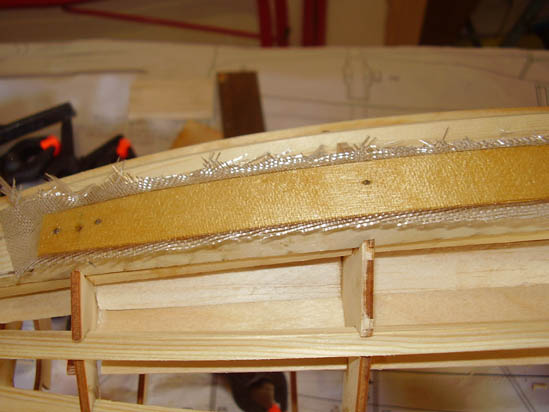

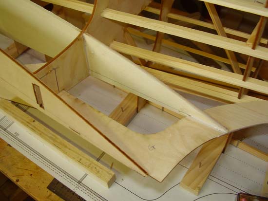

Un petit boulot sympa mais long et pas simple dont dépendra beaucoup l'esthétique du planeur : le karman pour relier la nervure d'emplanture au fuselage. je vais réaliser 2 nervures qui supporteront le coffrage et la réalisation d'une belle courbe concave à l'aide de remplissage balsa entre cette nervure que vous voyez posée et le fuselage
Rien n'étant prévu dans le shortkit, j'ai dû réaliser et découper en menus morceaux ces nervures |

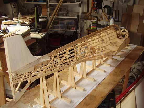

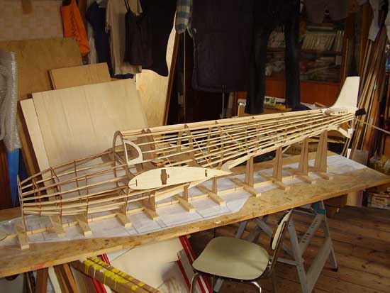

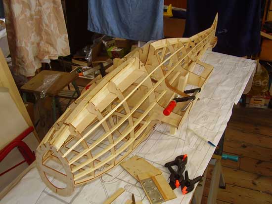

Ca y est, le fuselage est "démoulé". Les lisses sont à peu près toutes posées , le support de train est fixé et je termine la fixation du patin:

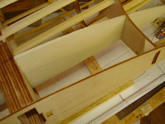

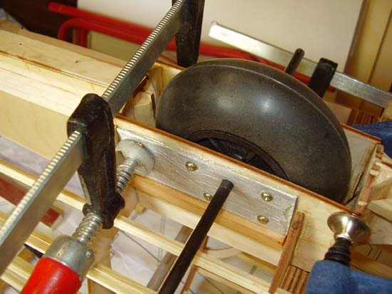

J'ai fixé le patin réalisé en 3 épaisseurs renforcées par une couche de (Horreur ! ) tissu de verre et assemblées sur une base bois dur/balsa. Il recevra une lame d'acier découpée dans une règle de tapissier ( j'ai lu ça quelque part.. ) c'est la solution fiable que j'avais utilisée sur mon Minimoa et j'ai une bonne roue avec de la garde au sol...: Une petite baguette court le long du patin pour donner un peu de surface à l'entoilage !
