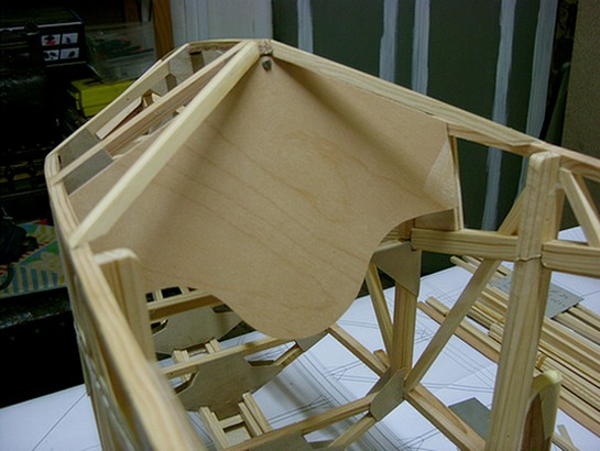

Super nickel ta découpe de l'ouverture du cockpit, Dominique [clap] [clap] [clap].
Dis donc, il t'a gâté, le Sebastian Wink ! C'est vraiment sympa de sa part, mais maintenant va falloir assurer pour ton tableau de bord Laughing Laughing ! On attend ça impatiemment Very Happy .

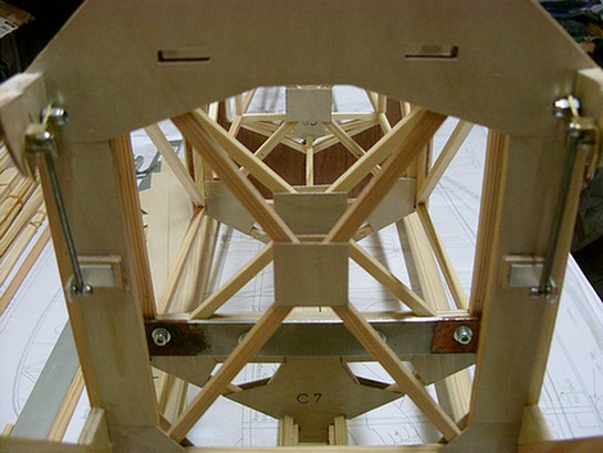

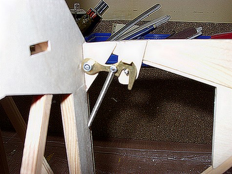

Bonsoir a tous,voila le système de fermeture de cockpit qui ne sera pas visible de l'extérieur [humm]
Âge: 57 Poissons
MessagePosté le: 28/11/2016 23:00    Sujet du message: Répondre en citant
salut Dominique
il faut que tu sois sur qu'il se déverrouillera pas avec les vibrations du décollage [humm]
michel [vol]
Âge: 69 Vierge
MessagePosté le: 29/11/2016 00:10    Sujet du message: Répondre en citant
pas de risque il est bridé par un ressort qui le maintient fermé.

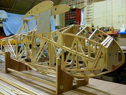

Bonjour a tous,merci Dirana j'avais passé de bon moments de construction sur le cb 28 mais la c'est encore mieux que du plaisir pour l'instant on verra quand le moment du coffrage arrivera, les fermetures sont terminées.
Bon deux petites photos juste pour le plaisir Laughing
Préparation du tableau de bord j'attend du placage de plusieurs sortes de bois

Nickel tes crochets de vérouillage Dominique [clap]
Tu les as façonnés dans les chutes du laiton du tableau de bord ? Wink
Âge: 69 Vierge
MessagePosté le: 30/11/2016 19:42    Sujet du message: Répondre en citant
Pour Dirana: c'est le plan que m'a fourni Vincent, agrandi par ses soins.
Sébastian: non ce sont des crochets de fermeture de vitrine

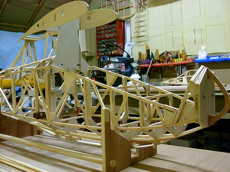

Bonsoir a tous,bon ça avance toujours mais doucement les joies de l'hiver sont arrivées (petite bronchite) enfin ça va aller [vieux]
les nervures d'emplanture sont faites mais pas fixées ce sera fait a la fin au moment de la mise en croix.

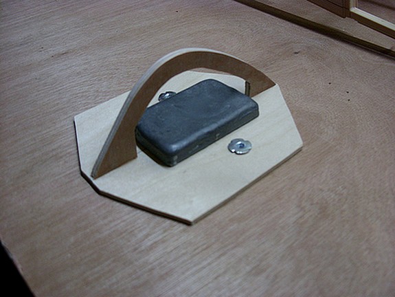

préparation du nez aussi, il sera démontable pour peut-être le charger en plomb enfin on verra bien.
Âge: 69 Vierge
MessagePosté le: 04/12/2016 10:04    Sujet du message: Répondre en citant
Bonjour a tous, bon petite question chargeriez vous le nez du Musger comme sur la photo, j'ai 315g pour l'instant mais je peux mettre beaucoup plus, voir le double mais d'un autre côté j'ai peur de fragiliser la construction pour les atterrissages, bien que le devant soit renforcé. [humm]
Marc, je sais que tu suis mon post une petite réponse en mp ?? Wink
Âge: 59 Scorpion
MessagePosté le: 04/12/2016 10:23    Sujet du message: Répondre en citant
Avec 300g, c'est sûr que tu n'auras pas assez, sur le mien j'ai déjà 400g...
Regarde si tu peux faire un plancher en bas devant pour en mettre, ça répartira les masses.
Je pense qu'au maxi tu auras besoin de 1kg, donc regarde comment tu pourrais le loger, mais inutile de fixer du plomb pour l'instant. A ce stade de la construction, tu ne peux pas estimer ce qui sera nécessaire.
MessagePosté le: 04/12/2016 10:27    Sujet du message: Répondre en citant
Oui il te faudra plus, 600g peut-être, voire plus. Le mieux est en effet par rapport à ce que tu évoques et comme le préconise Vincent de répartir les masses de plomb en soignant la fixation. C'est ce que je fais en général en renforçant bien l'avant aussi puisqu'il faut ajouter servo de largage et accus.
