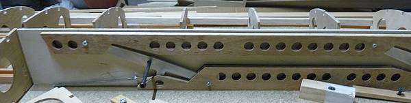

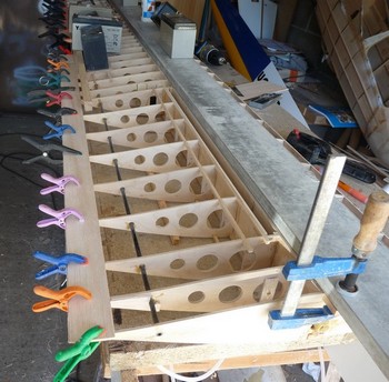

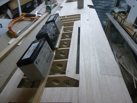

Préparation de l' installation des AF sur l' aile notamment au niveau de l' axe de rotation des biellettes ;
Puis collage du longeron supérieur :

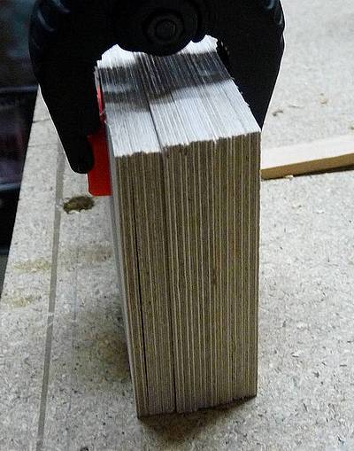

enfin , cet après midi , après discussion avec Michel C. voici la clé d' aile en CTP multi plis car il m' a dit de la faire en béton car c'est là que ça casse :
bon Michel , qu' en pense tu ? j' ai bien suivi tes conseils ?? Laughing Laughing Laughing
A plus claude
MessagePosté le: 20/01/2013 14:09    Sujet du message: Répondre en citant
Hé oui Claude tu as suivi mes conseils mais bien sur c'est pour Laughing , même le vrai en a moins que ça Wink

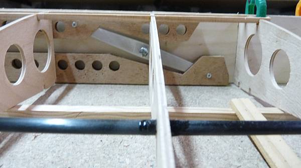

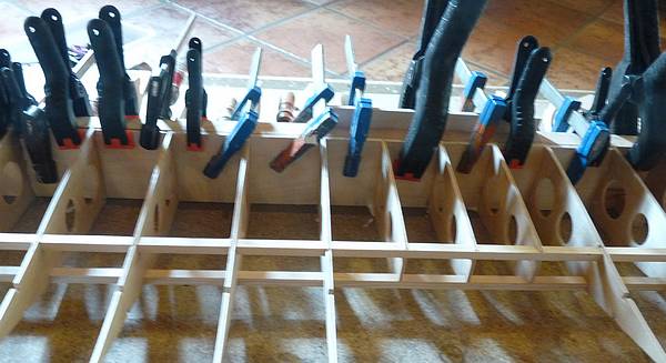

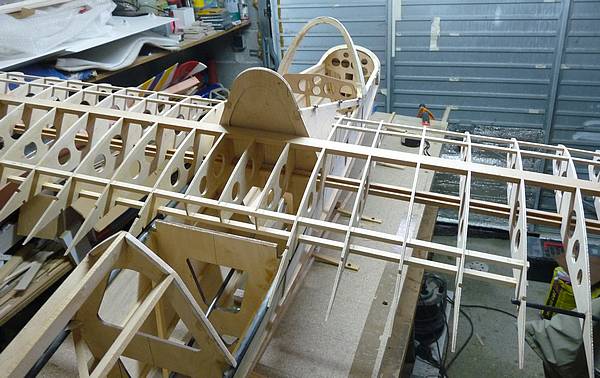

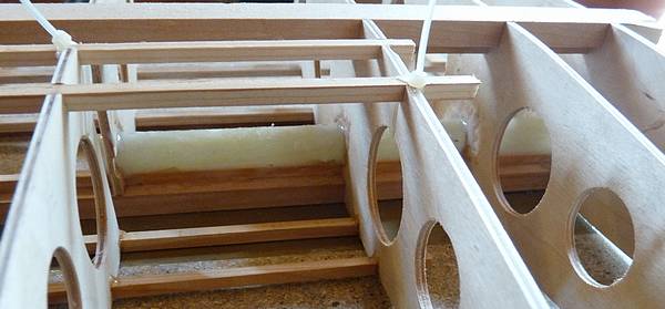

Collage des nervures et puits d' AF du coté Gauche de l' aile :
ensuite installation des AF dans leur logement pour vérifier le bon fonctionnement :
enfin , début des découpe des pièces en CTP 3mm qui servent pour le caissonnage des longerons :

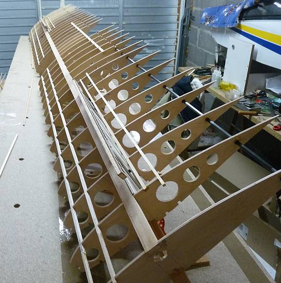

les découpes des pièces pour le caissonnage sont terminés ;
des photos de l' aile et des AF :
mise en place sur le fuseau pour repérage des supports de fixation de l' aile :

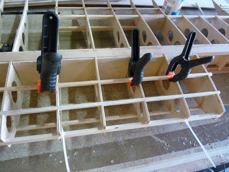

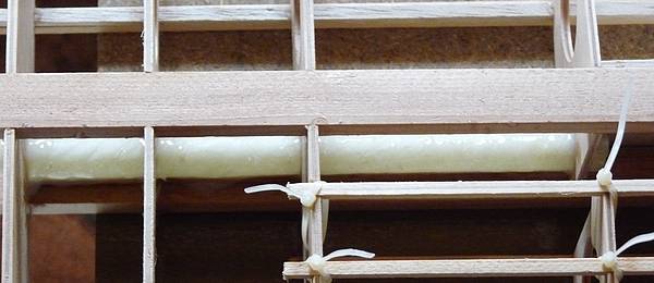

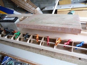

collage des pièces CTP pour le caisson entre longeron : du 5 mm d' épaisseur sur 50 cm au milieu de l' aile et 3 mm ensuite jusqu' à l' extrémité ;
collage à l' epoxy des 2 fourreaux des clés :

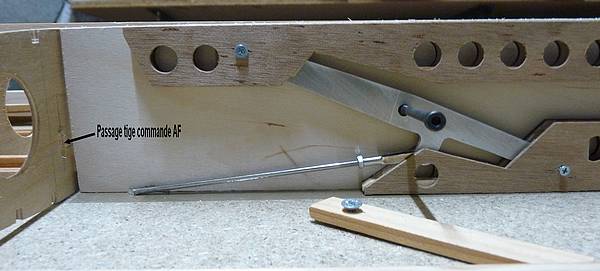

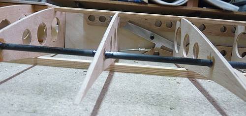

MessagePosté le: 06/10/2013 15:34    Sujet du message: Répondre en citant

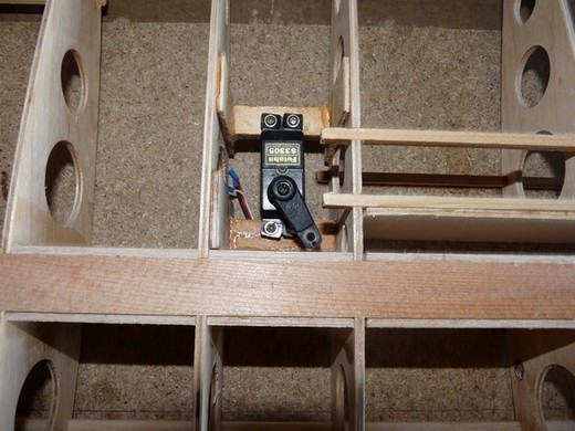

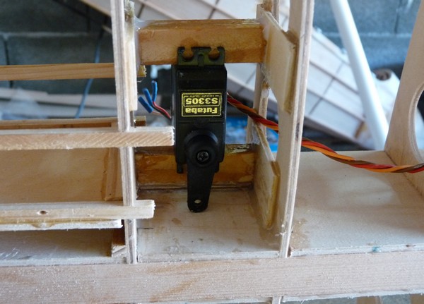

bonjour a tous,
après avoir laissé sécher qques mois les collages , Very Happy Very Happy je reprends la construction ;
les AF sont terminés ; les supports de servos aussi : j'ai utilisé des Futaba 3305 MG qui sont assez puissant pour ce type d' effort ;
Encore qques baguettes a coler et je pourrais commencer les coffrages ;
a plus
claude

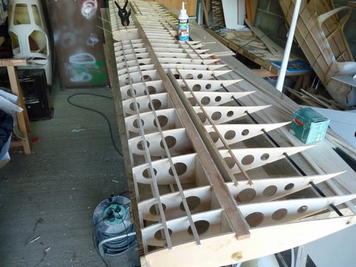

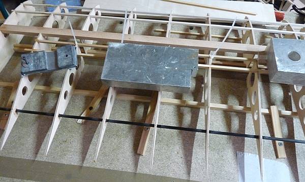

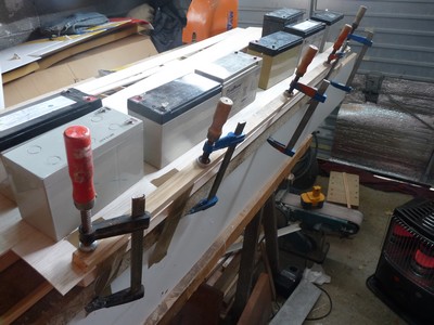

MessagePosté le: 27/10/2013 16:59    Sujet du message: Répondre en citant
bojour,

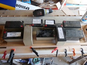

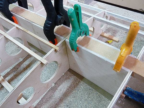

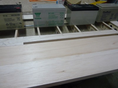

le coffrage en balsa 3 mm en commençant par le dessous; la règle alu sert de référence pour l' alignement :
pour les poids, tout est bon pourvu que ça pèse lourd !!!

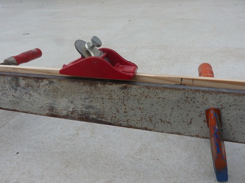

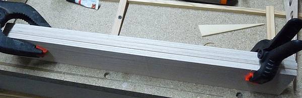

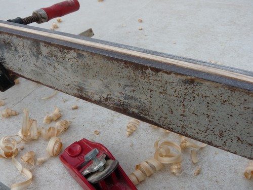

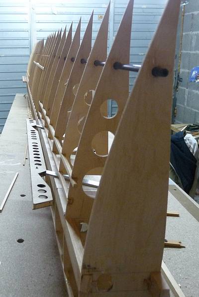

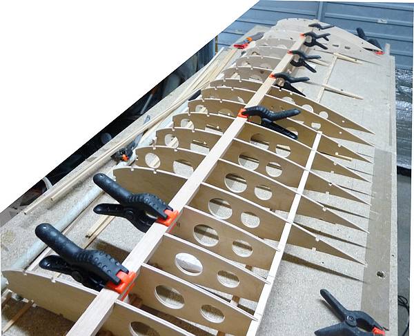

MessagePosté le: 28/10/2013 10:39    Sujet du message: Répondre en citant
bonjour,

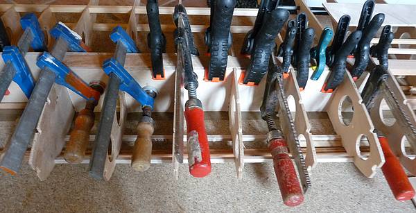

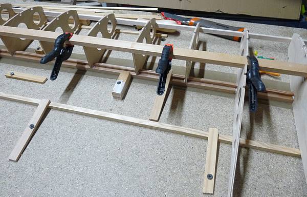

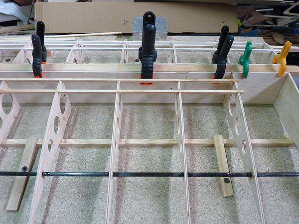

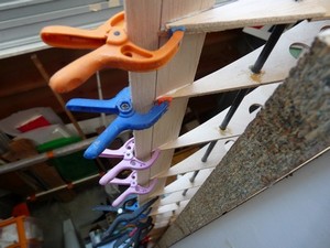

en attendant le sechage des coffrages du plan central, confection des longerons des demi ailes :
Baguette PIN de 20x6 mm qu'il faut diminuer en biseau soit finir au saumon a 12x6 mm
technique de fer plat pris sandwich et raboté ;
a suivre... Wink

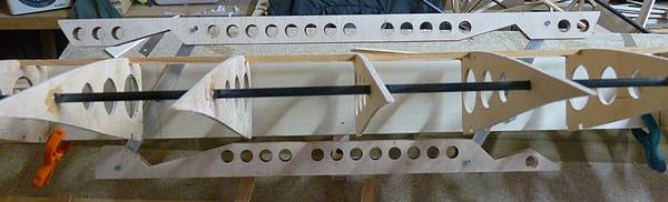

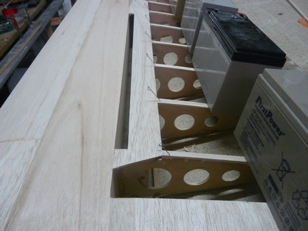

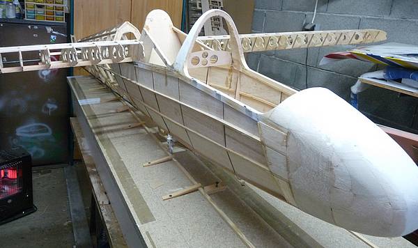

MessagePosté le: 01/11/2013 18:12    Sujet du message: Répondre en citant
le coffrage du dessous arrive a sa fin : avec le bord d' attaque , le pourtour des AF et les chapeaux de Nervures ;
après séchage, on fait de même de l'autre côté Very Happy Very Happy Very Happy
a plus claude
