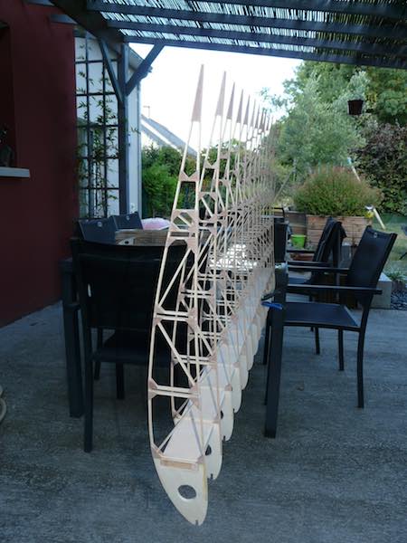

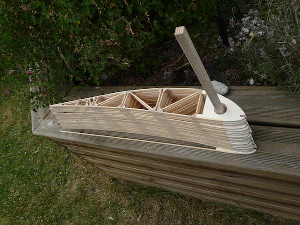

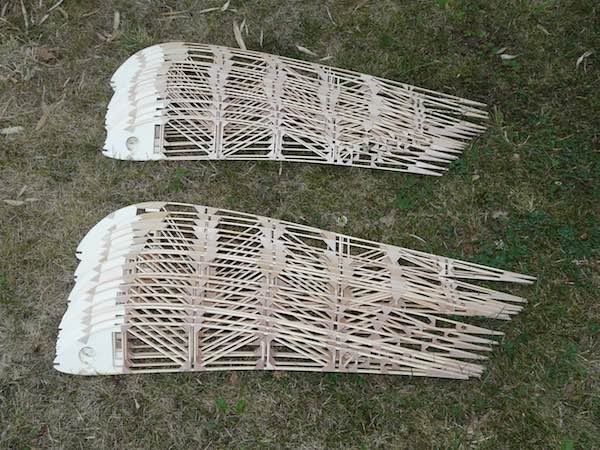

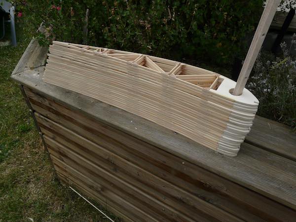

Pour le plaisir, deux photos des nervures. Sur la photo il en restait 12 à faire, il n'en reste que 8 maintenant.

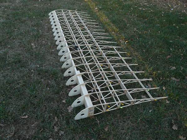

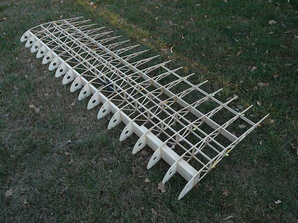

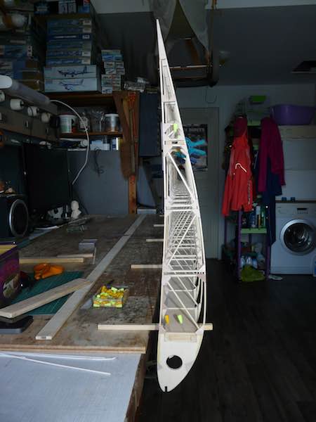

Du bon et du moins bon ce week-end mais je termine avec un montage à blanc de la première aile (il manque les 4 premiers nervures). Je n'ai pas pu résister et j'ai bien fait. C'est ma première conception et je craignais ce premier assemblage. Et bien tout est pile poil et comment dire, je suis plus que ravi, regonflé à bloc après mes brasages plus que moche et ratés (çà je ne vous montre pas, j'ai tout collé à la déchetterie de colère ce matin Confused ).
Bien sur cela va vous rappeler le montage du Coupet-Guerchais de Michel. Mêmes profils et même géométrie de l'aile.
A la lecture du post de Michel sur le Fulda, je crois bien m'être un peu compliqué pour la boite à clef. Tant pis, j'en tiendrai compte pour les prochaines constructions.

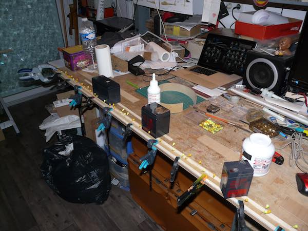

Le longeron arrière en collage :
Et puis le premier assemblage à blanc de l'aile :
MessagePosté le: 31/07/2016 19:19    Sujet du message: Répondre en citant
Sympa le petit montage à blanc du dimanche soir [good]

C'est superbe Philippe ! une belle dentelle !
ça y est, c'est bien parti Very Happy
1 an, ça passe vite, mais il te reste du temps pour peaufiner tes roues… et le reste de la machine qui va autour Very Happy

[clap] [clap] belle construction Philippe, B.F en câble ? , et vrai lardage ?

Oui Michel, j'ai prévu le bord de fuite en câble et un vrai lardage également. Le lardage sera fait pendant mes Samedi après-midi d'hiver au musée. Cela permet de montrer aux visiteurs comment cela est fait. Mais ce point me tracasse depuis un bon moment. Les photos d'époque ne semble pas montrer de lardage sur cet appareil mais ce n'est pas facile de voir. Après en avoir discuté au musée avec Christian Ravel, il semble que certains appareils à vol lent comme ce planeur n'avait pas toujours de lardage. Mais c'est plus joli, alors bon...

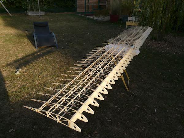

MessagePosté le: 31/08/2016 21:03    Sujet du message: Répondre en citant
Bon, cette fois les vacances sont finies. Et comme j'ai laissé mes lunettes au fond de la Dordogne (la rivière, pas le département), je ne peux plus voler en attendant les nouvelles alors que je suis encore en congés jusqu'au 11 Septembre et que l'on a une météo à pomper des briques Crying or Very sad .

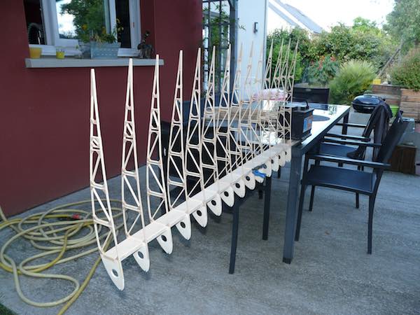

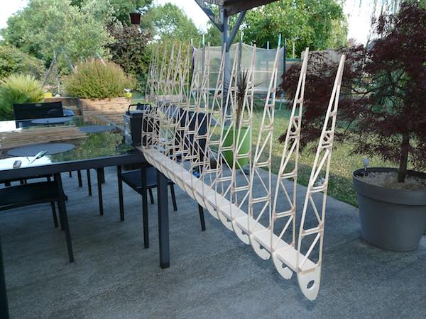

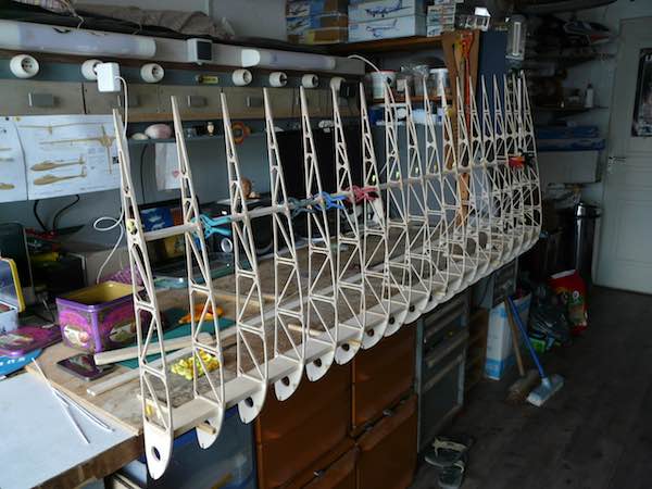

Donc avant les vacances, pas eu le temps de poster mais j'avais fini toutes les nervures :

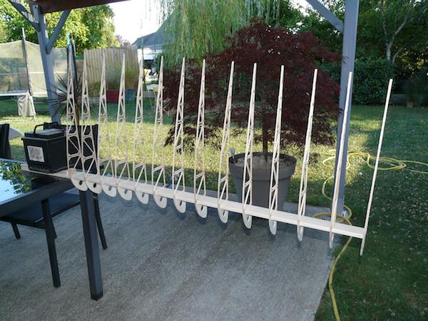

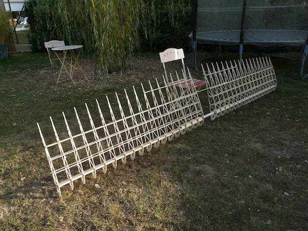

Et puis hier début de l'assemblage des éléments de la première aile :
Et ce soir sortie du chantier, la structure principale est terminée :
Demain assemblage de la deuxième aile.

[clap] Philippe, superbe la structure de tes ailes, le niveau général des constructions continue de s'élever Very Happy

Bravo Philippe, c'est de la belle dentelle, et j'ai hâte de voir tout l'ensemble en structure... Merci à Vincent pour ces adresses précieuses et avoir du matériel qui répond à notre demande, à prix compétitif. [good]

Merci à tous pour vos encouragements. J'avoue qu'après cette longue phase d'étude des documents, de traçage du 3 vues et des plans, je ne suis pas mécontent de voir le bébé (joufflu quand-même) prendre tournure.

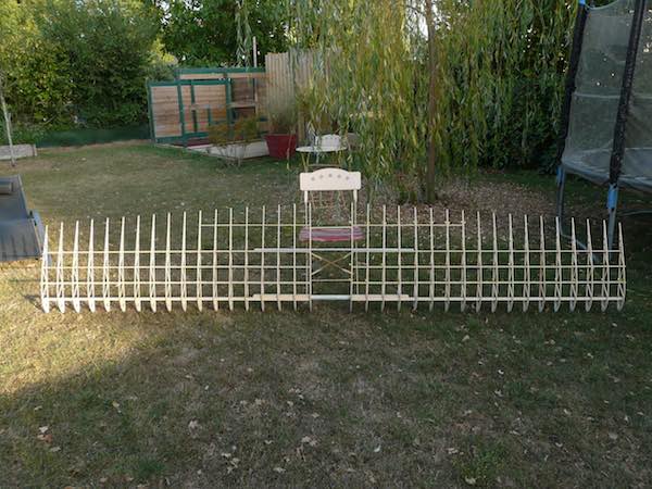

Aujourd'hui, assemblage de la deuxième aile et pour le plaisir assemblage sur les clefs d'ailes histoire de voir si tout va bien ... et ouf, tout va bien. Cela fait un sacré morceau dans le jardin et il manque les bords marginaux (avec deux nervures de plus par aile).
Pour Sebastian qui s'étonnait que j'ai commencé par les ailes, en voici les raisons. La confection des nervures me semblait être une étape particulièrement longue dont je voulais m'extraire rapidement. Et ensuite, ne sachant vraiment pas comment ajuster les positionnements des fourreaux de clef d'aile dans le fuselage pour avoir le bon écartement des couples, je vais faire à suivre le tronçon central du fuselage qui supporte le train et les ailes. Comme ça je vais pouvoir ajuster tout ça pendant qu'il fait encore beau et que je peux disposer du jardin, on est pas à Bézier nous mais au nord de la Loire, il faut composer avec la météo. :winch:. D'ailleurs tu dois avoir le même problème que moi Sebastian, tu es encore plus au Nord toi Very Happy

Magnifique chaise Philippe Laughing
Sans blague magnifique structure [clap] [clap] [clap] [clap]

C'est très beau et très agréable à construire, je trouve...Et super solides en plus ces nervures en treillis..Aucune cassée dans le crash spectaculaire de mon Milan, il y a deux ans. T'as franchi un pas mon loulou ! Laughing Wink ça se recycle facilement en table pour l'apéro ou autre...quand t'as un moment, on s'appelle , j'ai à te causer... Very Happy
