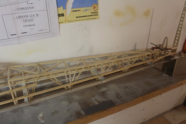

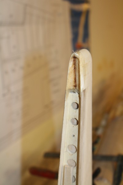

Avant de coller le dernier couple et l' étambot de dérive j' ai scié la traverse longitudinale sans que cela affecte la rigidité du support
allègement de l' étambot de dérive et perçage pour la fixation des charnières ( pour gagner 3 gr )
Collage de l' étambot

Avec le collage du couple et la platine supportant le palonnier de commande de la profondeur, la construction du fuselage, sur son support d' assemblage, est terminée.

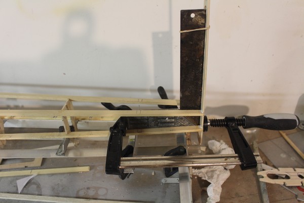

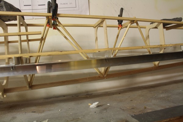

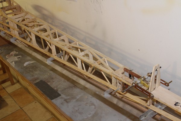

Finalement je continue à me servir de mon châssis de montage pour coller le rond en ramin de diamètre 12 et les étais de diamètre 5 mm qui rigidifient en torsion la poutre. Et cela pour conserver la bonne géométrie de l' ensemble

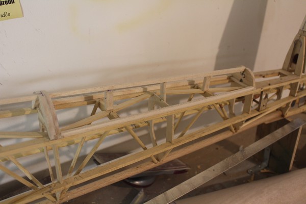

MessagePosté le: 05/10/2017 12:31    Sujet du message: Répondre en citant

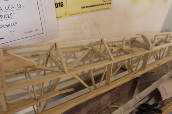

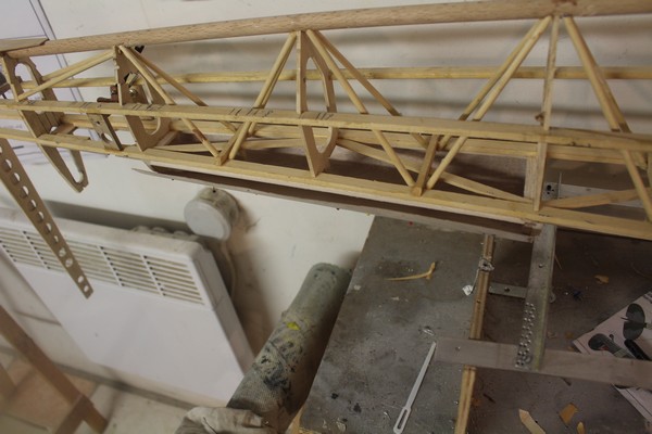

Fin du raidissement de la poutre avec la pose des derniers étais (c' est comme cela que Jacques André les appelle), des traverses et du support du palonnier de renvoi de la profondeur.

Sur cette photo, c'est le stabilo qui pivote complètement pour la profondeur....
Le fuselage respire la santé !!!! [good]

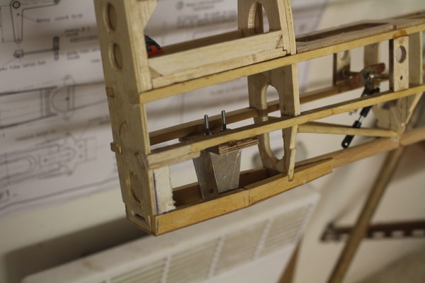

Collage de la platine supportant l' atterrisseur et la pointe avant en FDV.

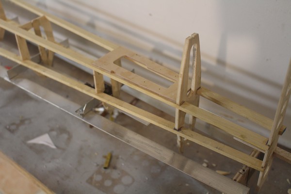

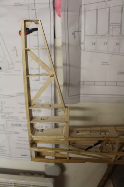

construction de la dérive sur le fuselage. Celle-ci y sera fixée définitivement une fois coffrée. j' ai rajouté les entretoises
j' en ai profité aussi pour coller les dernières baguettes, dont les deux rondes qui seront prolongées par des tubes alu censés reproduire la structure tubulaire à l' avant.

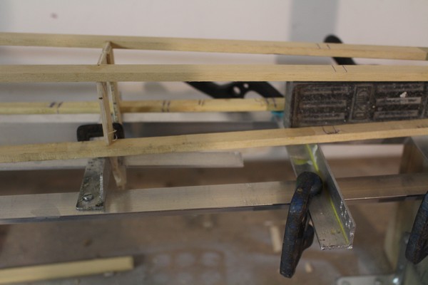

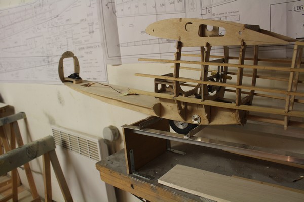

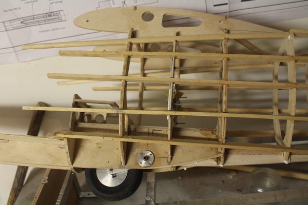

Réalisation et fixation du support de la roue (alu 15/10)

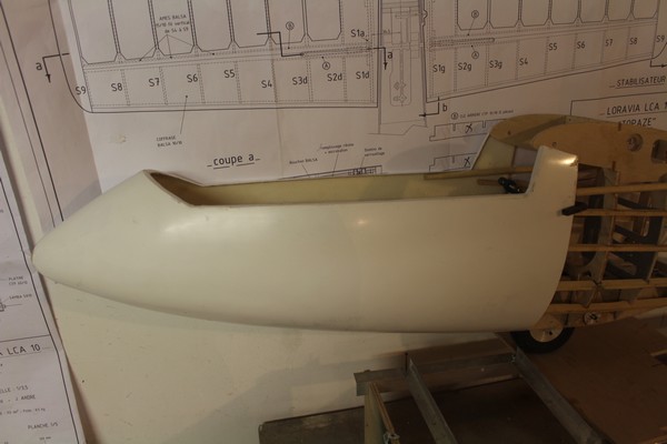

Présentation de la pointe avant. Je n' ai pas encore décidé si je devais la coller dès maintenant.
Au vu des quelques photos en ma possession certaines pièces du grandeur devaient être réalisées en composite. J' ai donc quelques interrogations comme celle-ci : où l' entoilage s' arrête t-il sur cette pointe? les lisses viennent - elles au ras de cette pièces?
MessagePosté le: 10/10/2017 05:58    Sujet du message: Répondre en citant
Ce ne sont que des suppositions: sur les diverses photos, on ne voit pas de joints de la partie en composite, donc elle doit être collée ou rivetée sur la structure en tube et l'entoilage doit chevaucher cette partie composite.

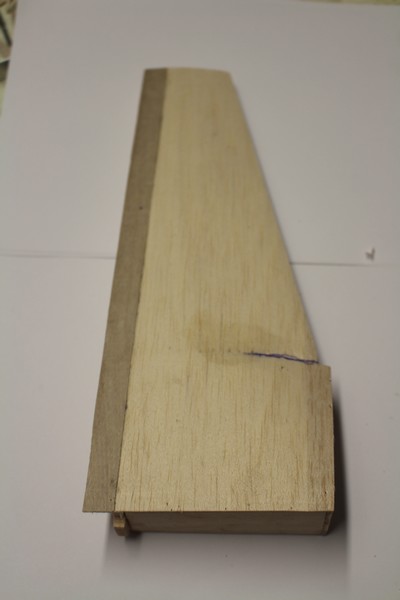

le Topaze , étant à l' échelle 1/3.5, fait 4,30 m d' envergure pour 8 kg ( en espérant le sortir un peu moins lourd.

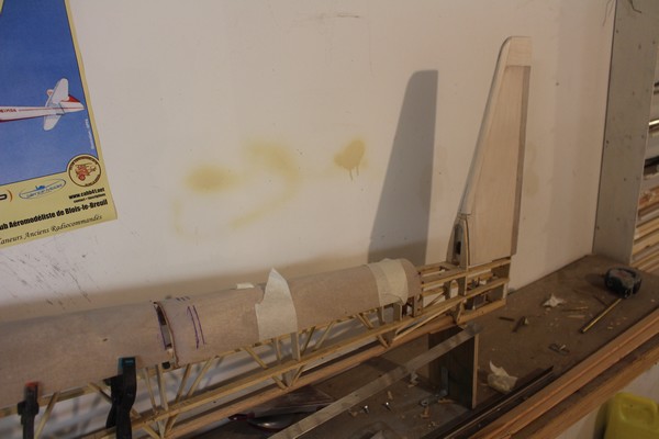

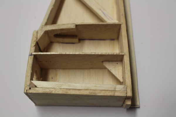

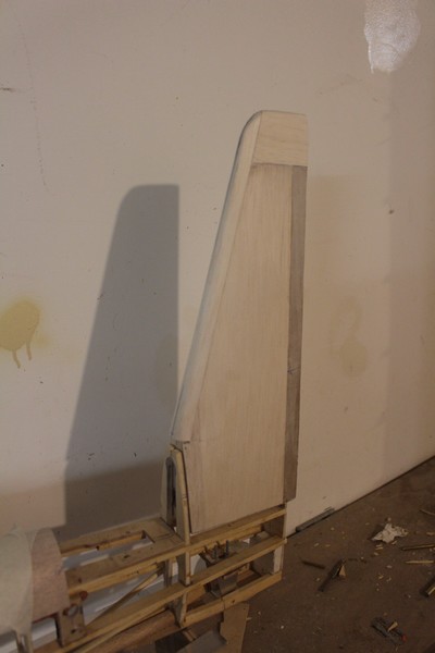

Coffrage de la dérive en balsa 20/10 car je termine les lèvres (?) en collant du ctp 4/10 pour les rendre moins fragiles.
j' ai du fendre le coffrage sur un tiers de sa largeur ( trait bleu) du fait de la cassure au niveau du couple et rajouté un petit renfort pour le collage.

Âge: 70 Balance
MessagePosté le: 15/10/2017 16:23    Sujet du message: Répondre en citant

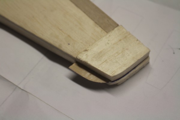

Collage du saumon de dérive renforcé par une pièce en CTP 10/10.
et du bord d'attaque

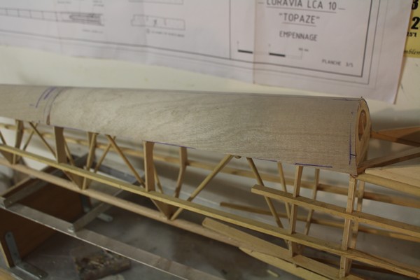

J' ai décidé de réaliser le dos du fuselage en CTP 4/10 plutôt que de réaliser celui-ci en fibre de verre comme indiqué sur le plan.
Ces deux pièces ont été cintrées après qu' elles aient trempé dans l' eau 24 heures . Je n' ai pas osé utilisé l' ammoniaque pour cette opération.

Je crois que c'est une bonne chose , soyons vigilants pour éviter des produits qui émanent des vapeurs toxiques... Une bonne colle blanche à prise progressive... et en 1h , on peut la manipuler ... [good]
Chouette ta construction ...Tu nous guideras dans ton système de collage des lisses de l'arrière du fuselage avec la partie avant en fibre [humm] [humm]

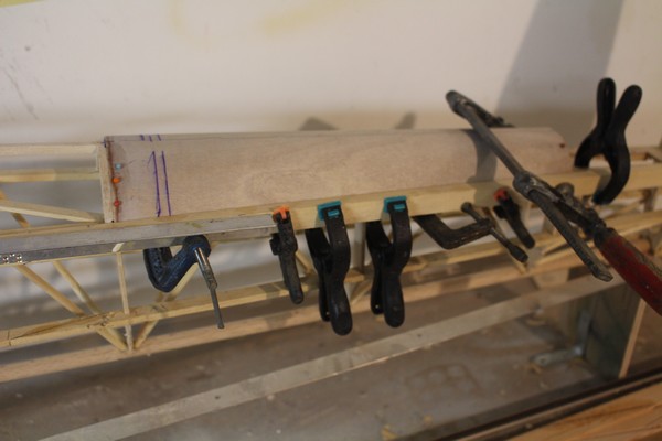

je collerai la partie avant quand tout l' arrière sera fini, car dans cet état, je peux continuer à le poser sur son bâti sans risque aucun.
Avant collage des coffrages en CTP j' ai préféré renforcer la structure les supportant.
Dans un premier temps je colle juste le coffrage sur la baguette dorsale pour éviter tout glissement par la suite du collage.

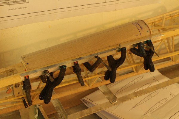

Collage du coffrage arrière en 2 temps : d' abord côté gauche
puis le lendemain côté droit
après avoir évidé le saumon de la dérive, l' intérieur a été renforcé par du tissu de verre collé à l' époxy

Avec la même méthode décrite précédemment, pose du 2°coffrage supérieur
assemblage de blocs de balsa avec une âme en CTP 40/10 pour réaliser le moule du raccord fuselage/dérive/profondeur.

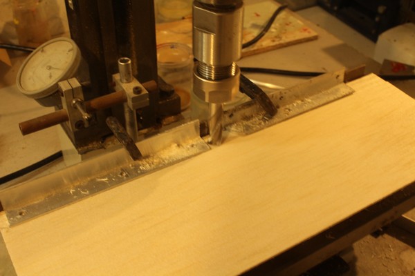

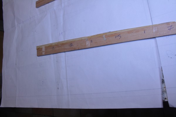

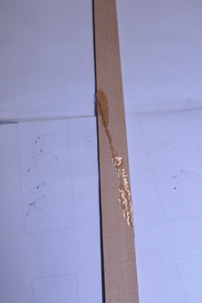

J' ai commencé à rallonger les longerons des ailes dont l' envergure est 4,30 m. Mes entures font environ 10 cm de long pour une largeur des longerons de 20 mm.
Il y a t - il une règle définissant la longueur des entures par rapport à la largeur ?
A noter que la largeur des longerons est dégressive de l' emplanture jusqu' au bord marginal puisque leur largeur passe de 28 mm à 10 mm. Ce qui nécessite de coller des baguettes sur les cotés .
MessagePosté le: 21/10/2017 12:28    Sujet du message: Répondre en citant
Il me semble que c'est une quinzaine de fois la largeur ou épaisseur selon comment on fait l'enture. Mais bon, c'est la théorie, après pour un modèle réduit....

Merci Vincent
Cela confirme ce que j' avais entendu (certes il y a longtemps ); à savoir que l' enture doit être égale au moins à 1o fois la largeur. mais il faut posséder la machine à bois adéquate ou une grande cale à poncer !
MessagePosté le: 21/10/2017 16:17    Sujet du message: Répondre en citant
Pour des baguettes, avec une ponceuse de table (lapidaire) et un guide, on arrive a faire de belles et grandes entures

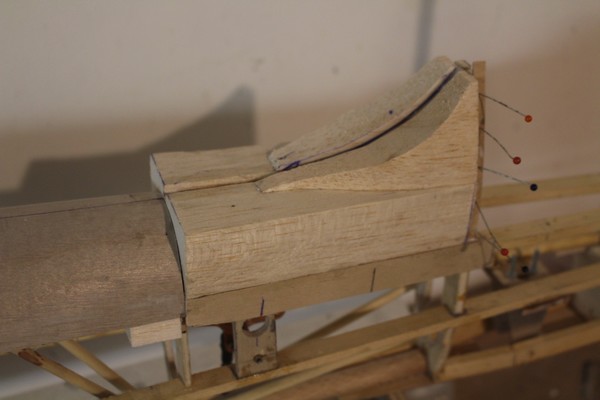

MessagePosté le: 22/10/2017 12:37    Sujet du message: Répondre en citant
Mise en forme du carénage arrière sur lequel sera réalisé le moule.
Je ne fais jamais de pièce en moule perdu même si je ne dois produire qu' une seule pièce.
