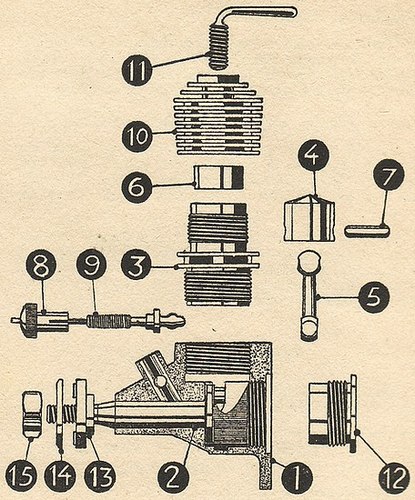

Aujourd’hui je vous présente une production française de la deuxième moitié des années 30, le TRAIN 0.0.0
Emile TRAIN qui est né le 22 octobre 1877 à Saint-Etienne, a été dés son plus jeune âge attiré par la mécanique. Il marche sur les traces de son père habile mécanicien qui après avoir travaillé à la Manufacture d’Armes de Saint Etienne, ouvre un magasin de cycles. C’est là que notre homme du jour va commencer à concrétiser sa passion. A la fin de ses études, c’est le départ pour Paris. Après un passage chez De Dion-Bouton, il s’installe en 1902 à Courbevoie et réalise son premier moteur de moto. En 1909 une nouvelle passion le taraude: l’aviation. Il conçoit un premier avion, un monoplan. Son talent fait encore merveille, les progrès sont rapides. Il obtient aux commandes de son appareil le brevet de pilote n° 167 le 9 Août 1910. Malheureusement le 21 Mai 1911 au départ de la course Paris Madrid il a un accident. Si lui n’a rien, le ministre de la guerre Maurice Berteaux décède. Après enquête, il n’est pas mis en cause mais cela va profondément le marquer et il va progressivement quitter ce milieu. Il revient vers les deux roues en 1914 en reprenant la fabrication de moteurs puis de motos complètes. Au milieu des années 30, dans un contexte de plus en plus concurrentiel, l’entreprise doit se diversifier pour se maintenir. C’est un peu le retour aux sources avec la présentation d’une gamme de moteur destinées à l’aviation de tourisme. Au même moment on assiste dans le pays à un regain d’intérêt pour l’aéromodélisme. Une nouvelle catégorie se développe: les avions à moteur à essence. Il est probable que l’entreprise compte un certain nombre de pratiquants et progressivement l’idée de réaliser un moteur pour se positionner sur ce nouveau marché prend corps. Le fait qu’un concurrent, TERROT, en ai présenté un y est peut être aussi pour quelque chose. A l’automne 1936, il est décidé d’en lancer l’étude. L’objectif est d’en proposer un le plus petit possible pour rendre le transport de l’avion plus facile. Ce dernier étant en même temps plus léger, il devrait, en théorie, moins souffrir de certains retours mouvementés sur la planète. Après quelques recherches, une cylindrée de 3 cc est retenue, cela à l’avantage de le positionner sur un créneau encore sans concurrence. A la fin du mois de novembre, lors du quinzième salon de l’aviation qui se tient sous la verrière du grand palais et où il est également possible de voir de nombreux acteurs du monde modéliste, l’entreprise communique sur son prochain lancement comme il est rapporté dans un compte rendu paru dans L’Air pour les Jeunes. Il est compact et de facture très moderne pour son époque avec une admission par le vilebrequin. C’est un moteur deux temps de type « carré », la course du piston réalisé en acier nickel chrome traité est de 16 mm, une valeur identique à l’alésage. Le cylindre en acier spécial est borgne. Il est fixé au carter par deux vis. Ce dernier est moulé avec un alliage spécial d’aluminium. La bielle est en duralumin. L’allumage se fait classiquement par rupteur. Le régime normal d’emploi se situe entre 3 et 4000 tr/mn. Dans cette plage d’utilisation, le constructeur annonce une puissance moyenne de 1/10 de CV. Conçu pour fonctionner cylindre inversé, il est pour en faciliter l’installation, livré installé sur un bâti en aluminium qui reçoit également le réservoir d’essence, la bobine et le condensateur. Baptisé 0.0.0, il est officiellement lancé à la fin du printemps 1937. Livré dans une boite en bois, complet prêt à être utilisé, il s’échange contre 490 frs. Si l’acheteur n’a pas d’hélice à sa disposition, il lui en est proposée une moyennant 32 frs. Alors qu’il est présenté dans plusieurs revues et journaux comme le M.R.A et Les Ailes en juillet ou bien l’Air pour les Jeunes en septembre, sa publicité va se faire presque exclusivement via le bulletin du Modèle Air Club de France. Ce club important de la capitale a de nombreuses sections dans la France entière. Malgré l’annonce du lancement d’une première série de cent exemplaires, lors de la description faite dans le journal Les Ailes, la commercialisation va démarrer beaucoup plus lentement il me semble, car dans la notice d’information qui fait également office de mode d’emploi, il est précisé le versement lors de la commande d’un acompte correspondant à un tiers du prix et le solde à la livraison. L’entreprise procède comme pour ceux destiné à l’aviation et c’est une grave erreur à mon avis alors que d’autres fabricants ou importateurs fournissent sans attentes. Ce délai ajouté à une publicité trop ciblée et l’absence de revendeurs va faire qu’au final le volume des ventes va être faible sur un marché qui n’est surement pas aussi important qu’envisagé. Le prix est aussi un autre facteur car à cette époque, ces petites mécaniques quelque soit le constructeur sont hors de portées da la plupart des bourses. Tout cela sans oublier la concurrence qui se développe sur ce créneau des petites cylindrées. Le 2,2 cc ARTHUS BORDES arrive fin 1938 suivi par le RADIUM 3 cc au début de 1939 sans oublier la production étrangère comme les ELF et autre OHLSSON 23. Le constructeur jette l’éponge à la fin du l’hiver 1939, la dernière publicité paraissant dans le bulletin n°38 du M.A.C.F.
tirage d'époque réalisé à partir du cliché ayant servi pour la notice
le moteur en pièces, L'Air pour les Jeunes n°18 de septembre 1937
première publicité, bulletin M.A.C.F n°26 aout 1937
première publicité avec photo du moteur 0.0.0, bulletin M.A.C.F n°31 février 1938
L'avance à l'allumage n'est pas réglable. La gorge sur le cône d'hélice doit servir à démarrer le moteur en utilisant une ficelle comme sur les moteurs fixes. le nom du moteur, triple zéro: peut être une similitude avec le papier de verre à poncer.

un des prototypes, agrandissement document constructeur
la version V.C.C avec le vilebrequin sur roulements
la version R.C sans roulements, RADIO MODELISME n°113 mai 1976.
au début la cylindrée était finement gravée verticalement sur le carter à droite moteur vu de face. Par la suite c'est "M15" qui a été frappé sur la patte droite de fixation. ALLOUCHERY a mis une photo page 23. Il est probable comme je l'ai vu sur des M19 ou M21 qu'il ai été aussi frappé M15S ou bien M15R.
En pièces, RADIO MODELISME n°113 mai 1976.
