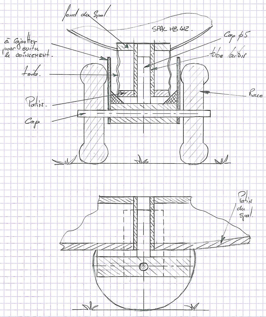

Je t'indique la position sur le fuselage que j'ai adoptésur le Spal , ce W.K . La caisse n'est actuellement pas tres accessible avec tout le Bor....l autour. Embarassed
J'ai en fait adopte la meme solution que Pierre et Vincent. Il tombe simplement par gravité. Je profitrai de t'en faire une photo. Wink

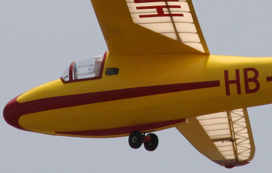

Patrick, désolé, je n'ai pas pû m'en empêcher MDR
C'était à Teillé l'an dernier
ci dessous en HR, tu devrais avoir la distance du Bo Wink

MessagePosté le: 20/02/2007 16:50    Sujet du message: Répondre en citant
C'est clair, casque obligatoire pour les juges cette année. Laughing Laughing Laughing
C'est un metier pas cool, dangereux??? pas glop MDR

Ci joint, croquis du Bo que Patrick a fait pour son Spal
Bo largable Spalinger

MDR MDR Tu l'as tout de même retrouvé, ou tu as volé avec Confused
on ne gère pas toutes les situations [non].
Merci pour le croquis.
Bertrand
MessagePosté le: 20/02/2007 20:32    Sujet du message: Répondre en citant
Non , j'ai raté mon 1000, MDR il est tombé un peu plus loin que la piste (pas de bosses Laughing ).
Pour le premier vol , stress absolu. Ce jour là le vent etait en travers piste et pas des moindres , (environ 25 à 30 km/h), ce qui est surement à l'origine de cette situation.
Remede , soit tu fais l'axe plus court que le rayon de la roue ; ou tu rajoutes des guide lattearux à hauteur de l'axe Wink
