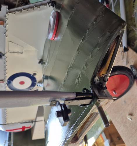

Les quatre panneaux d'extrémité d'ailes et ailerons , sont ensuite entoilés (diacov), lardées, enduits(dope) , et peints dessus vert (PU), dessous crème(PU) .

MessagePosté le: 09/04/2025 14:41    Sujet du message: De Havilland DH2 réplica 1/3.2 Répondre en citant
Very Happy Ce sont les bandes crantées de masquage du lardage en solartex, Vincent.
Je n'avais plus de blanc que j'ai gardé pour l'intrados qui est de couleur claire , alors j'ai mis de la couleur à l'extrados qui est masqué par le vert foncè.

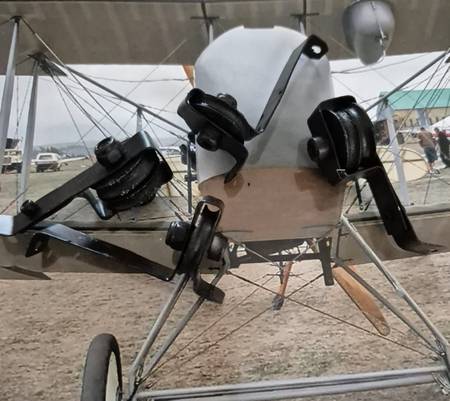

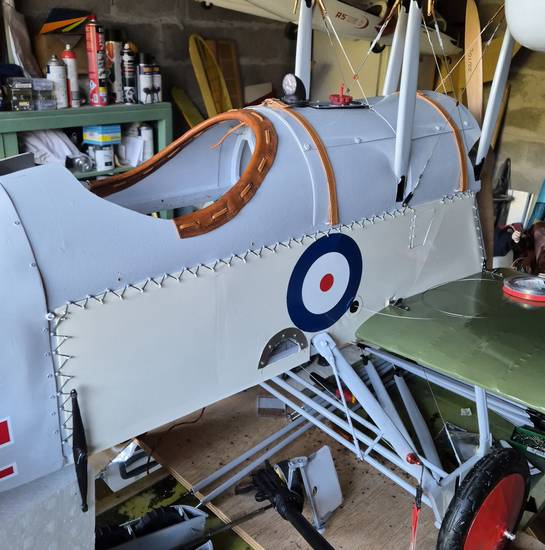

Cette semaine , Préparation du fuselage avant montage final .
La lewis reçoit son parebrise , avec un support acier , la recharge sa poignée en cuir , et dessous les cartouches.

MessagePosté le: 18/04/2025 10:07    Sujet du message: De Havilland DH2 réplica 1/3.2 Répondre en citant
Les crochets de laçage des flancs en toiles sont tirés de clous laiton passés à la meule et pliés.
l’alimentation du réservoir est faite par le dessus amovible du bouchon démontable .Le tout en PLA.
Les premiers câbles montés sur ridoirs sont installés sur les côtés du fuselage .
Le trim profondeur est posé sur le fuselage.

A ce stade j'ai monté les câbles et ridoirs sur la cabane du fuselage, sur le train , et fixé les tôles , sangles du dessus du fuselage.
J'ai peint les crochets et les ai ajusté en longueur, avec un test de laçage des flancs , qui seront fixés définitivement avant le montage des ailes .

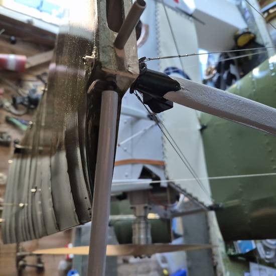

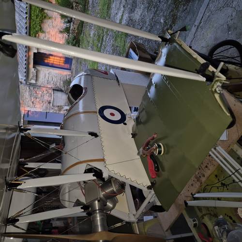

montage des parties extérieures des ailes ,préparation des attaches et haubans et ridoirs .

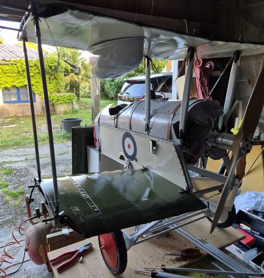

Première sortie du fuselage avant terminé complet en migration vers le garage où il sera monté.
J'ai refait une pesée dans cet état et suis satisfait du résultat, 9Kg 12 ..

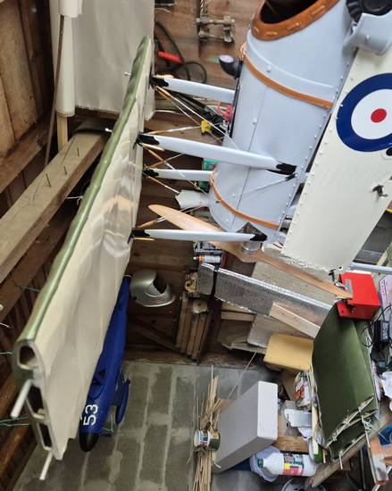

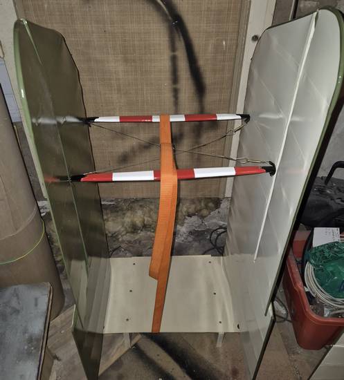

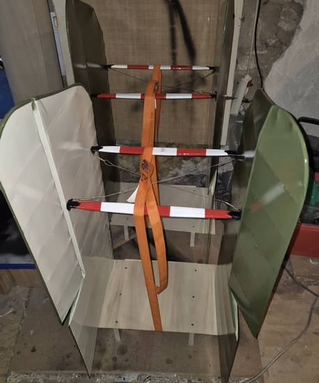

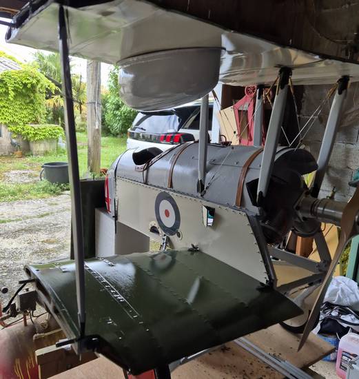

Cool Comme d'habitude , pour le transport des ailes je fabrique un support en bois . Ici les parties extérieures sont sur un socle centré par le tubes de clefs d'ailes, et sanglées pour ne pas bouger .
Je commence le montage final par la mise en place sur le fuselage des deux tronçons d'ailes supérieurs droit et gauche , le dièdre à été déterminé par les clefs d'ailes .

Mise en place du réservoir d'aile gauche , préparation du montage du flanc gauche avec sortie du câble de commande de dérive, et de la commande du servo aileron gauche . Mise en place de l'aile basse gauche et des haubans.
Laçage du flanc gauche .

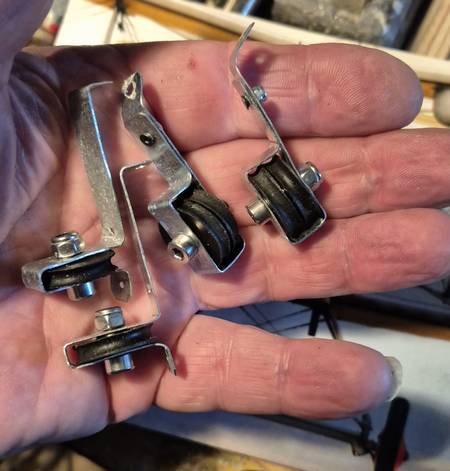

A ce stade j'ai monté les poulies de renvoi de commandes sur des supports en tôle fine 5/10 galvanisée , pour les poser sur les haubans .
puis elles sont mises en place côté extérieur des haubans arrières pour la dérive et intérieur pour les revois de profondeur.

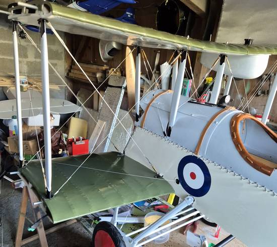

Nouveau messagePosté le: 09/05/2025 10:33    Sujet du message: De Havilland DH2 réplica 1/3.2 Répondre en citant

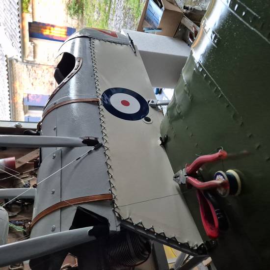

Puis j'ai monté le flanc droit qui a été lacè . les ailes droites sont montées à leur tour .
les haubans sont ensuite mis en place et j'ai commencé à placer les câbles et ridoirs.
j'ai utilisé des câbles gainés de chez DECATLON de force 63, 40, 30 Kg suivant leur place sur l'avion . Les ridoirs du commerce bateau de différentes longueurs sont monté avec des attaches en acier galvanisé (goupilles fendues )
les câbles sont fixés avec des serres câbles inox et laiton en tube , le serrage est renforcé à la cyano , et peints .
Il y aura en tout plus de 80 ridoirs et câbles sur cet avion. j'ai commencé ensuite à placer les tubes arrières du fuselage qui sont vissés sur leur supports.
Signé les copains
Nouveau messagePosté le: 09/05/2025 10:56    Sujet du message: Répondre en citant
Quel réalisme ! [amen]
y'aurait pas les pinces sur l'aile… on serait au musée devant le grandeur !
Ah oui, ça doit faire un sacré budget ridoir !

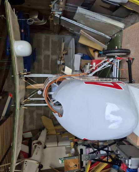

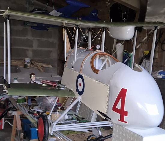

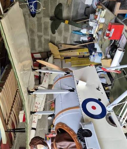

Nouveau messagePosté le: 26/05/2025 11:24    Sujet du message: De Havilland DH2 réplica 1/3.2 Répondre en citant

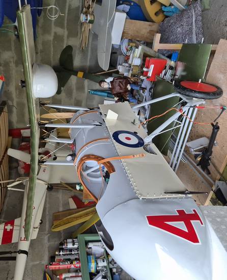

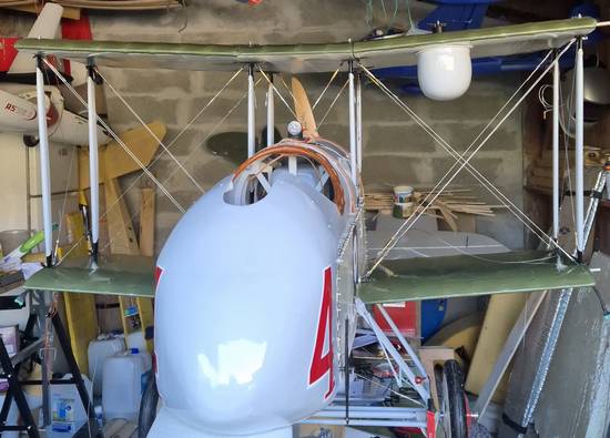

Vue d'ensemble du fuselage Monté ,
Les cartouchières sont équipées de chaque côté avec leur poignées cuir.
Les doubles haubans principaux sont entoilés avec une baguette bois de séparation .
Puis les extrémités d'ailes droite et gauches sont montées et équipée de leurs haubans

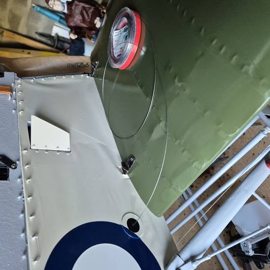

Tous les croisements de câbles sont équipés de rondelles de cuir , qui évitent les vibrations .
Signé les copains
Nouveau messagePosté le: 26/05/2025 11:43    Sujet du message: Répondre en citant
Wahooo !!! quel spectacle !!! [amen]
Au niveau de la raideur de la partie arrière du fuselage en tubes, avec les croisillons de câbles, tu obtiens une raideur en torsion suffisante ?
J'imagine que ça va vibrer pas mal sur l'empennage quand le moteur sera en marche…
MAGNIFIQUE ! une vue avec un peu de recul sera encore plus gratifiante de ton travail ; je pense que ça va venir sous peu Very Happy
Nouveau messagePosté le: 26/05/2025 14:05    Sujet du message: Répondre en citant
Salut Pierre, génial cet avion, tu t'éclates [clap] [amen]
Tu peux le transporter comme il est sur la 1ere photo?
ça doit être relativement long à monter sur le terrain [humm] mais bon on t'a souvent vu assemblant des engins avec des km de haubans [arf]
