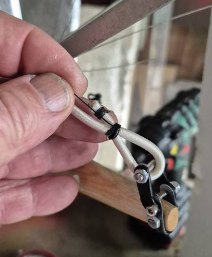

MessagePosté le: 13/04/2025 11:37    Sujet du message: De Havilland DH2 réplica 1/3.2 Répondre en citant
Mise en place définitive de la suspension du train constituée d'un élastique multibrins gainé de 5mm . Il est ligaturé et épissuré avec fil blanc sur l'axe.
Il y a quatre tours de chaque côté de l'axe. J'ai aussi manchonné cette partie de l'axe inox , avec une CAP 6mm, pour éviter le flambage.

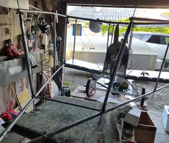

MessagePosté le: 25/04/2025 11:30    Sujet du message: De Havilland DH2 réplica 1/3.2 Répondre en citant
Wink Merci ,
montage des parties extérieures des ailes ,préparation des attaches et haubans et ridoirs .
Première sortie du fuselage avant terminé complet en migration vers le garage où il sera monté.
J'ai refait une pesée dans cet état et suis satisfait du résultat, 9Kg 12 ..

MessagePosté le: 26/04/2025 15:22    Sujet du message: Répondre en citant
Cool Comme d'habitude , pour le transport des ailes je fabrique un support en bois . Ici les parties extérieures sont sur un socle centré par le tubes de clefs d'ailes, et sanglées pour ne pas bouger .
Je commence le montage final par la mise en place sur le fuselage des deux tronçons d'ailes supérieurs droit et gauche , le dièdre à été déterminé par les clefs d'ailes .

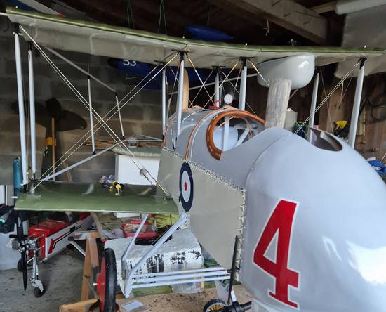

MessagePosté le: 30/04/2025 12:11    Sujet du message: De Havilland DH2 réplica 1/3.2 Répondre en citant
Mise en place du réservoir d'aile gauche , préparation du montage du flanc gauche avec sortie du câble de commande de dérive, et de la commande du servo aileron gauche . Mise en place de l'aile basse gauche et des haubans.
Laçage du flanc gauche .
Signé les copains

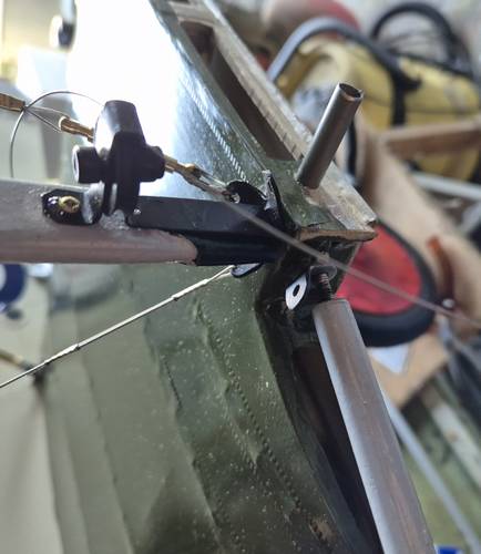

MessagePosté le: 01/05/2025 12:47    Sujet du message: De Havilland DH2 réplica 1/3.2 Répondre en citant
A ce stade j'ai monté les poulies de renvoi de commandes sur des supports en tôle fine 5/10 galvanisée , pour les poser sur les haubans .
puis elles sont mises en place côté extérieur des haubans arrières pour la dérive et intérieur pour les revois de profondeur.

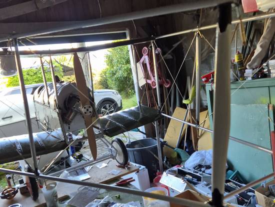

MessagePosté le: 09/05/2025 11:33    Sujet du message: De Havilland DH2 réplica 1/3.2 Répondre en citant
Puis j'ai monté le flanc droit qui a été lacè . les ailes droites sont montées à leur tour .
les haubans sont ensuite mis en place et j'ai commencé à placer les câbles et ridoirs.
j'ai utilisé des câbles gainés de chez DECATLON de force 63, 40, 30 Kg suivant leur place sur l'avion . Les ridoirs du commerce bateau de différentes longueurs sont monté avec des attaches en acier galvanisé (goupilles fendues )
les câbles sont fixés avec des serres câbles inox et laiton en tube , le serrage est renforcé à la cyano , et peints .
Il y aura en tout plus de 80 ridoirs et câbles sur cet avion. j'ai commencé ensuite à placer les tubes arrières du fuselage qui sont vissés sur leur supports.

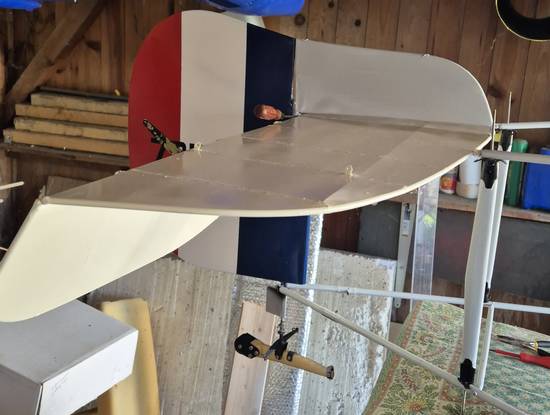

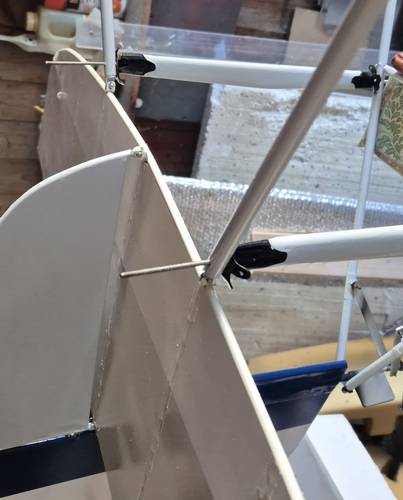

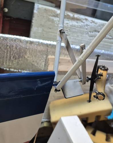

MessagePosté le: 10/05/2025 18:53    Sujet du message: De Havilland DH2 réplica 1/3.2 Répondre en citant
Puis le tube bas de chaque côté , et calage des haubans .
La position du fuselage arrière est réglée avec le premiers ridoirs des tubes du bas .
Positionnement et fixation de l'empennage par vissage haut et bas .
pour les premiers vols j'ai réglé le plan horizontal avec le calage maxi(il en comporte cinq .
Il sera ensuite calé en fonction du comportement de l'avion.
Câblage entre les 4 haubans principaux du fuselage
L'amortisseur du patin est fixé par épissure sur deux boucles , il aura 4 tours .
