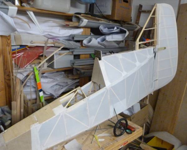

effectivement le gain des trous est insignifiant Confused
on comprends mieux pourquoi les ailes battantes à l'arrière permettaient de soulever / maintenir l'engin à plat ? et de compenser le CG ? Laughing
Maintenant il reste à faire un pneu en plomb sur la roue avant MDR
à suivre tes premiers essais en vol à la catapulte dans un premier temps… peut-être qu'il volera à plat au final ? avec beaucoup de compensation sur le plan canard avant…
Ces formules canard ont une fâcheuse tendance à piquer du nez même bien centrés… c'est du vécu !
Si je le construit aussi plus tard… j'ai bien compris qu'il faut construire le plus léger possible toute la partie en arrière du CG et bien renforcer l'autre moitié à l'avant… et peut-être tricher encore un peu sur les proportions du fuselage Wink

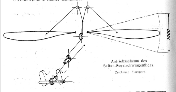

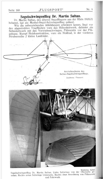

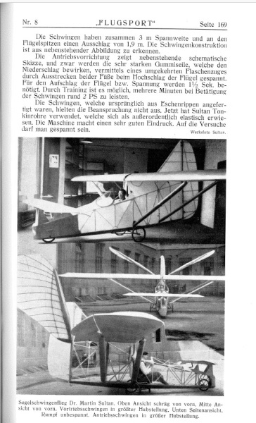

À quoi servent les ailes battantes à l'arrière ? C'est censé être le système de propulsion, je vous le rappelle !
http://www.retroplane.net/forum/viewtopic.php?t=5515&start=0&p.....&highlight=
J'espère que la traduction est bonne.
Vol à voile Dr. Martin Sultan.
Le Dr. Martin Sultan, connu des anciens pilotes de planeur de la Rhön 1920/21, a construit un un planeur à voiles musculaires.
Comme on peut le voir sur les illustrations ci-contre, il y a devant les ailes, l'empennage horizontal et derrière l'empennage vertical.
la dérive avec les ailes de propulsion, le siège du pilote devant le nez de l'aile. Fuselage
Construction en bois, à l'avant une roue de choc, dans la rangée de contreforts avant 2 petites roues. roues de roulement.
Les ailes ont une envergure totale de 6 m et un débattement aux extrémités.
Les bouts d'ailes ont un débattement de 1,9 m. La construction des ailes est representee l'illustration ci-contre. Le dispositif d'entraînement est illustré par Le schéma ci-contre montre que les câbles en caoutchouc très résistants sont actionnés par des ressorts, qui provoquent la chute, au moyen d'un palan inversé.
en étendant les deux pieds lors du battement des ailes vers le haut. Pour la Il faut compter 1,5 seconde pour le battement des ailes et la tension. En s'entraînant, il est possible de il est possible de produire environ 2 CV pendant plusieurs minutes en actionnant les ailes.
Les ailes, qui étaient à l'origine fabriquées à partir de nervures de frêne, n'ont pas résisté. ne pouvaient pas supporter une telle sollicitation. Sultan a maintenant utilisé des tubes de Tonkin, qui se sont avérés très élastiques. se sont révélés extraordinairement élastiques. La machine fait très bonne impression. bonne impression. On attend avec impatience les essais.
J'ai trouvé un autre article dans un autre livre. Mais je dois d'abord le retravailler, je le posterai plus tard.
Salutations

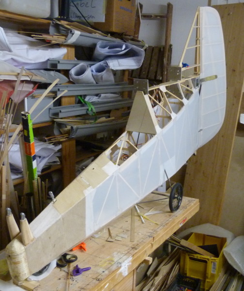

fast am Ziel nun muss es "nur" noch fliegen!
MessagePosté le: 23/12/2025 15:24    Sujet du message: Répondre en citant
Bien Thomas, ça se termine pour un vol au printemps prochain Wink
Tu est à quel poids au final ? globalement ce ne sera pas un problème, il y a de la marge avec cette surface d'ailes énorme !! il faudra juste garder un peu de "vitesse" pour ne pas qu'il s'effondre brutalement…
