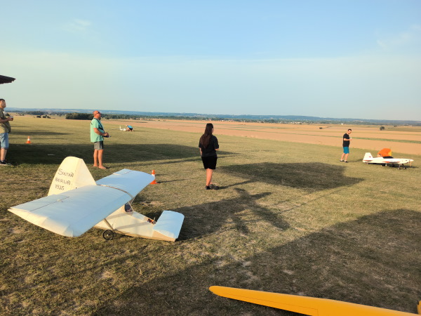

Posté le: 21/10/2026 09:33 Sujet du message: |
Salut Seb,
Fin août, lors de notre rencontre chez Erik en République tchèque, nous avons fait quelques essais de décollage avec une corde élastique. Tous se sont soldés par un échec. Je dois maintenant modifier la distance entre le train d'atterrissage et le centre de gravité ; nous ferons ensuite de nouveaux essais.
Thomas |
sebastian92 Serial Posteur
Posté le: 21/10/2026 09:53 Sujet du message: |
Hallo Thomas,
ah, mince c'est un modèle délicat et le CG est très important à placer correctement quand on constate la petite distance entre le stabilisateur AV et l'aile très large… le "bras de levier" est très très court ce qui ne facilite pas une bonne stabilité bien à plat.
J'avais mis sur mon plan la position du CG, en théorie calculé par PredimRC, mais tu as fais ton aile + large que celle de mon plan (je t'en avais parlé)…
Bon courage pour tes prochains essais ! avec une vidéo ce serait encore mieux
Seb
