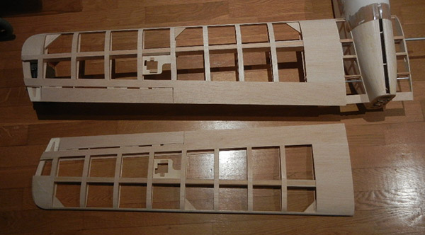

Sous le sapin cette année, des tubes de carbone et fdv pour l'étude de ce projet de "Demoiselle"… mais pas pour tout de suite Laughing
Cette aile gauche est presque terminée ; encore un peu de ponçage des saumons, l'aileron à détacher… mais pour l'instant je la laisse comme ça pour équilibrer avec l'aile droite qui va suivre
235 gr en l'état, rigidité largement suffisante pour les 98 cm de long.
Impeccable pour suivre mon devis de poids global.

Ca a l'air bien rigide comme ça.
Perso, j'aurai coffré le BA jusqu' au longeron pour un meilleur respect du profil, mais c'est vrai que sur ce genre de machine, ça n'est pas vraiment indispensable.
Beau travail, comme d'hab, et très propre.
Bonne fête de fin d'année.
MessagePosté le: 26/12/2025 16:20    Sujet du message: Répondre en citant
Salut Michel !
je me suis aussi questionné sur un coffrage du BA au 1/3 de l'aile complet… mais comme je ne recherche pas de "grosses" performances pour cet engin je me suis dit que juste chapeauter serait suffisant…
Les nervures sont espacées de 10 cm avec des chapeaux de 15mm… ça devrait ne pas faire de trop grosses côtes de cheval Laughing
C'est un "basic" Clark Y, profil assez polyvalent…
Comme je ne mets pas une grosse motorisation, je surveille le poids final, comme d'hab.
On verra ce que ça donne au premier vol Confused
Passez de bonnes fêtes également et à très bientôt sur le terrain !

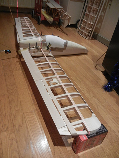

La suite se poursuit avec l'aile droite en cours de montage ; ça va plus vite que la gauche puisque c'est son clone inversé Wink

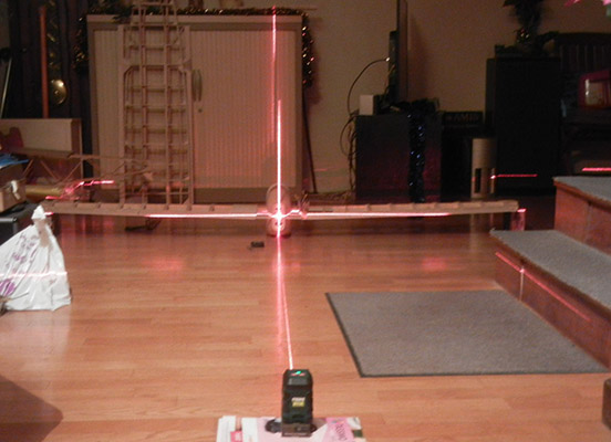

suite avec le calage des ailes et collage de la nervure d'emplanture : à l'œil ça parait bon… le laser est impitoyable Laughing
Alignement des ailes dans l'axe longitudinal : là c'est tout bon
j'ai pris une autre mesure perpendiculaire pour équilibrer les ailes par rapport au fuselage, en simulant la partie arrière avec une baguette verticale… et là j'ai un petit décalage qu'il va falloir corriger.
J'ai bien fait de ne pas assembler par collage les 2 parties du fuselage…
Avant de pointer les tubes de clé de l'aile droite, il faut que je fasse une mesure avec la structure à la verticale… pas évident Embarassed

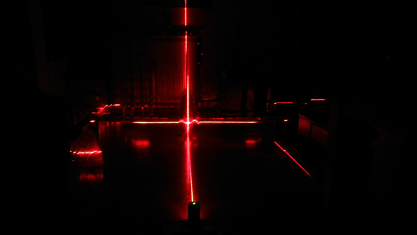

Une version "boite de nuit-boule à facettes" Laughing

L'aile droite est terminée au même stade de construction que la gauche = 235 gr…
exactement le même poids que l'aile gauche ! sans avoir pesé les planches Very Happy
