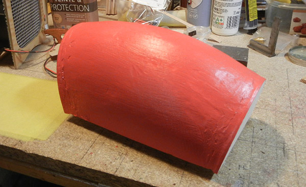

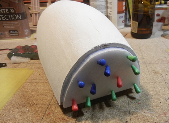

MessagePosté le: 04/09/2026 15:34    Sujet du message: Répondre en citant
Bonjour à tous ceux qui me suivent…
En attendant les bonnes conditions MTO pour le premier vol de mon modèle "+ lourd que l'R" Version 2, je reprends doucement le cours de ce modèle Very Happy
Le master de la verrière étant dégrossi en place sur le fuselage, j'ai prolongé à l'AV et à l'AR une petite épaisseur pour avoir un débord suffisant pour le thermoformage
Puis 2 autres flasque en cp de 3, à la forme.
Le vide est comblé avec de l'enduit de base.
Puis 1 couche de peinture (à l'eau pour une bonne compatibilité peinture / enduit) afin de mieux voir où il faut intervenir pour avoir la bonne forme finale, ponçage ou rajout…
Pas si simple cette histoire… menée en plusieurs étapes pour avoir un master "correct" Confused
