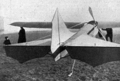

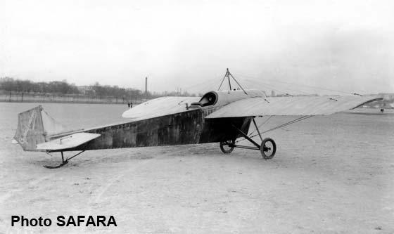

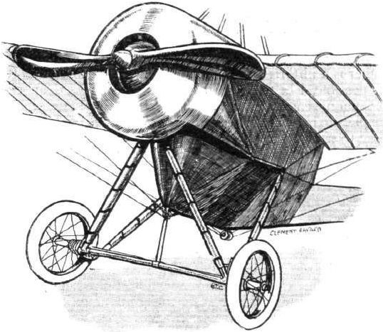

Bonjour à tous ,
Recherchant depuis quelques mois un modèle qui relance mon intérêt pour la construction , j' ai fini par me dire : "Pourquoi pas un avion ? "
Et comme ma période de prédilection est de toute évidence l' époque des "Pionniers " , un sujet de Fly avec plan est resté sur le dessus de la pile :
Il s' agit donc de CLEMENT-BAYARD monoplan , 1912 .
La construction décrite est un modèle indoor , 1300 mm, très léger .
J' ai décidé de multiplier par 1,5 , ce qui donne un petit 2mètres, pour le vol extérieur, ce qui donne une construction d' un autre ordre de poids.
Ce qui est surtout valable sur le plan Fly, c' est le plan 3 vues du grandeur (vérifié d' après les photos que j' ai trouvé ) . Le reste est souvent faux, proportions et même certains détails importants, comme le dessin de l' empennage .
Donc premier travail, plan à refaire en entier.
De toute façon, je vais faire les commandes par câbles fonctionnelles, y compris le gauchissement des ailes . Et placer tout ça dans le fuselage conditionne pas mal de choses pour la structure.
Pour commencer le déroulé, je vous met quelques photos de l' oiseau Cool
